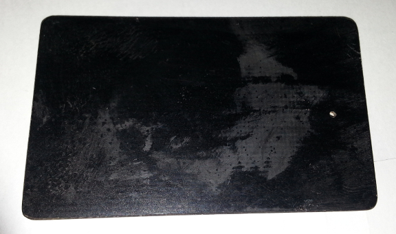

Um nun die Platine duchkontaktieren zu können hab ich erneut das
Kohlepulver in reichlich Aceton gelöst und gut durchgerührt ( gerade so
dass die besonders feinen Kohleteilchen schweben), dann schnell die
(ungeätzte, gebohrte) Platine rein, und mit ihr nochmals alles
durchrühren.
danach die Platine rausnehmen und schnell mit Kreppapier abgewischt.

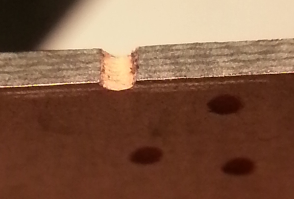

nach dem das Aceton dann aus den Löchern ausgedampft ist konnte ich
einen Wiederstand von 2KOhm je 6x1mm Bohrungen feststellen (ja den Rand
hab ich abgeschliffen)

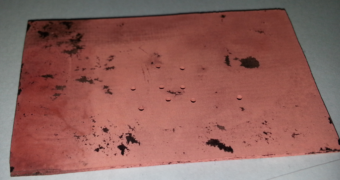

und der Rest verlief ganz analog zu den konventionellen Methoden ab, ich
hab in einer Kupfersulfatlösung ( mit geringem Strom) Kupfer auf der
Platine und im Bohrloch abgeschieden und hatte das Ziel Duko erreicht.
Das ganze ist derzeit mehr ein "Hack" als eine Methode zur Duko., ich
erhoffe mir wesentlich bessere Ergebnisse mit hochwertigem sauberen
feinem Graphitstaub aus dem Baumarkt, da die "Batterie-Dukos" im
Bohrloch Unebenheiten hatten  die ich auf Grobe Kohlepartickel
zurückführe, auserdem ist es erstrebenswert die Bohlöcher mit
Kaliumpermanganat und NaOH zu ätzen.

im Anhang hab ich 2 Resultate meiner Duko. Versuche.
Die großen Bohrlöcher sind 3mm die kleinen 0,8mm.
Bei den großen Bohrlöchern kann man unten eine beschädigte Duko. sehen,
das ist passiert als ich mit nem zopf Stahlwolle drin versucht hab das
kupfer zum glänzen zu bringen ;-)
Die Großen Dukos sind auf einer 15mm X 50mm Platine entstanden nach dem
ich sie 3h bei 40mA  galvanisiert hab
und die kleinen Dukos sind auf einer 10mm X 50mm Platine entstanden nach
dem ich sie 8h bei 15mA ( ich hab das einfach mal über Nacht im
Einmachglas...)

Anbei zwei Bilder, einmal von einer Platine nach dem Ätzen und chemisch
Zinn, und einmal eine direkt nach dem Galvanisieren. Meine
Galvanik-Suppe besteht aus:
1700 ml. H2O (Destilliertes Wasser)
490 ml. H2So4 38% (Batteriesäure)
280 gr. CuSo4 (Kupfersulfat)
300 mg. NaCl (Kochsalz)
1ml. Tween 20
Da die gesamte Platine verkupfert wird muss die Cu Schicht auf selbiger
natürlich dünner als die Enddicke sein. Wenn man z.B. 35µ will, so nimmt
man eine 18µ als Basis. Zeiten und Ströme für das Galvanisieren hängen
natürlich von der Fläche ab. Ich mache das mittlerweile etwas langsamer
(=weniger Strom) mit ca. 4A pro dm², oder ca. 6A für eine Euro-Karte.
Dicke Ringkern-Trafos für NV Halogen sind Super, die Sekundärwicklung
ist außen, so das man ganz easy Anzapfungen machen kann.
Wie gesagt, es ist etwas Aufwand, macht aber (zumindest mir) auch viel
Spaß. Achja, das die Bohrungen in den Bildern nicht so ganz genau mittig
sind liegt an meinem schrottigen Proxxon Bohrständer. Der wackelt
nämlich mittlerweile sehr stark. Aber was will man nach so vielen Jahren
auch erwarten ;)

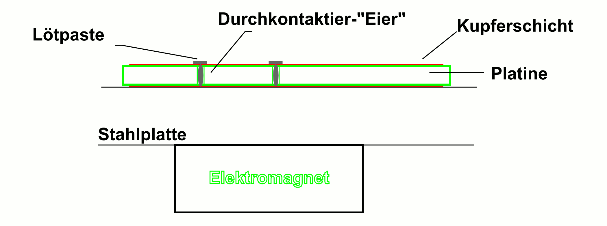

von Bernhard K. (kraftb)
Da sich dieser Thread schon über 5 Jahre gezogen hat scheint er durchaus
einiges an Interesse geweckt zu haben.
Ich werde wohl die Graphitpulver-Methode versuchen.
Auch ich habe natürlich das Bestreben "flache" Durchkontaktierungen zu
erzeugen um darüber SMD Bauteile verlöten zu können.
Um jedoch eine große Anzahl an Durchkontaktierungen zu erzeugen die
vielleicht nicht ganz "brettleben" sind hab ich mir überlegt ob
folgendes nicht ein sinnvoller weg wäre:
1. Normales herstellen der Platine ohne durchkonatkieren.
2. Bohren aller Vias
3. Die Platine auf eine Stahlplatte legen welche von einem starken
Elektromagneten magnetisiert wird.
4. (Vernickelte) Durchkontaktierstifte auf die Platine legen und ein
paar mal darüber streichen. Die Stifte sollten aufgrund des Magnetfeldes
geradezu in die Via-Löscher rutschen.
5. Mittels eines Stencils die Vias mit Lötpaste bestreichen.
6. Mit Heißluftfön die Stifte/Bolzen verlöten.
7. Platine umdrehen und mit Stencil, Lötpaste und Heißluftfün auf der
Rückseite verlöten. Der Magnet sorgt wiederum dafür, dass die Stifte
durch die Oberflächenspannungn des Lötzinns nicht auf die andere Seite
"gezogen" werden.
Der Trick hierbei wäre also die (verzinnten) Lötstift mittels eines
Magneten festzuhalten.
Glaubt ihr wäre das ein denkbarere Weg?
Ich weiß nur nicht wo ich solche (am besten konischen) Lötstifte, also
sozusagen "Durchkontaktier-Eier" mit einem Durchmesser von 0.6mm und der
Länge entsprechend der Platinenstörke (1.5mm) bekommen könnte.

von Eugen Dischke (Gast)
Hallo alle hier,
nach einer abenteuerlichen und langen Experimentier-Reihe, darf ich euch
ein paar Bilder von einer "vollständigen" Metallisierung nach der
"Kupferformiat Methode", zeigen.
Vollständig bedeutet hier, dass ich eine unkaschierte Epoxyplatte mit
ein Paar Bohrungen oberflächlich mit Kupfer überzogen hab.
Auf lange Sicht möchte ich auf diesem Verfahren zunächst eine dünne
Kupferschicht auftragen und danach überall Resist (Toner) auftragen, wo
später kein Kupfer sein soll.
Im nächsten Schritt sollen Galvanisch die Leiterbahnen aufgetragen
werden. Zum Schluss wird der Resist entfernt, und kurz geätzt um die
Leiterbahnen freizulegen.
Wenn der Prozess optimiert ist, werde ich eine genaue Beschreibung in
einem neuen Thread posten, es könnte jedoch noch etwas dauern, da meine
freie Zeit derzeit ziemlich knapp ist.
Falls ihr noch alte (verbrauchte) Natriumpersulfatlösung habt, werft
schon mal ein paar Kupferstückchen rein, ihr werdet die Lösung noch
brauchen.
An der Stelle möchte ich eventuelle Patenttrolle darauf hinweisen, dass
die hier angedeutete Methode auf einem alten Patent basiert und des
weiteren möchte ich Robert Murray-Smith danken, der mich zu diesem
Verfahren inspiriert hat.
Viele Grüße Eugen

von Guido B. (guido-b)
Das sieht gut aus!
nemesis... schrieb:
> Auf der planen Fläche sicher machbar, aber wie soll das in den
> Bohrungen gehen?
Wenn es auf der planen Fläche geht, dann auch in den Bohrungen.
Ist an den Bildern erkennbar.
Wie kriegt man aber das schwarze Zeug (Carbonlack?) geätzt?
von Huegene (Gast)
Oh nein, das ist ein Missverständniss. Das schwarze im Bild, ist
schwarzes "Basismaterial".
Mit dem wie ich ursprünglich probiert hab durchzukontaktieren war ich
unzufrieden, weil es nicht brauchbar war um auf großen Flächen
(mechanisch)haltbare Flächen abzuscheiden. Alles was man hier braucht
ist Kupferformiat (Salz der Ameisensäure(herstellbar aus verbrauchter
Ätzlösung)). Durch thermische Zersetzung des Salzes, bekommt man das
Kupfer direkt auf die Platine. Aber der Teufel steckt im Detail. Ich
werde morgen kurz überfliegen wie es geht, und das Patent von dem ich
abgekupfert (lol) hab aus googles Untiefen ausgraben.

Trocknen und sauber, "ohne" Lufteinschluss, einwickeln in Alufolie.
6.
"Backen der Platine"
Unter den Umständen die mir derzeit zur Verfügung stehen, ist es
schwierig exakte Angaben zu machen, wie hoch die Temperatur zu sein hat,
die zur (sicheren) Zersetzung führt.
Dieses Patent
(https://www.google.com/patents/US5106462?dq=EP0368231A2&hl=de&sa=X&ved=0ahUKEwj896Srr8jLAhWGDZoKHVZiCZ4Q6AEIJzAB)
meint es wären um die 165°C aber über längere Zeit.
Meine "Umstände" sind eine kleine elektrische Kochplatte die
ursprünglich für kleine Espresso-Kannen gedacht war. Es ist leider
möglich die Platine zu überhitzen, so dass einem das ganze Epoxy
wegbrennt und Monate lang die Bude zustinkt.
Beim langsamen, vorsichtigen Erhitzen der Platine, entwickelt sich
irgendwann ein intensiver Geruch der frei werdenden Ameisensäure,
Nachdem das passiert, sollte man die Platine zügig abkühlen (auf jeden
Fall in der Alupackung lassen).
An dieser Stelle sei zu erwähnen, dass die Platine nun von einer
hauchdünnen Kupferschicht umgeben ist, und schon leitfähig ist. Packt
man jedoch die Platine an Luft aus, kann man tatsächlich zusehen, wie
die dünne Schicht einem vor Augen "weg oxidiert".
Es ist also notwendig die Platine unter Schutzatmosphäre  vom
überschüssigen Kupferstaub zu befreien und bereits Angeschlossen, in das
Galvanik bad zu hängen so, dass es sobald es eintaucht, sofort anfängt
die Kupferschicht dicker zu machen, statt sie aufzulösen.
Dies ist der Stand von gestern.

Bratenschlauch funktioniert gut, braucht aber länger (weil man die
Temperatur niedriger halten muss).
Vitamin C scheint gut zu funktionieren, muss aber noch weiter getestet
werden.
Das Tatsächliche Ergebnis war heute, eine metallisierte Fläche aber
nicht durchkontaktierte Löcher. Ich würde es eher darauf schieben, dass
ich nicht lang genug gebacken hab (wegen mangelnder Geduld und
Bratenschlauch). Weitere Tests stehen noch aus.
Für das "Benzinproblem" hab ich noch keine Lösung. Werde aber ein
weiteren Versuch mit Glycerin wagen, diesmal aber mit Wasserfreiem
Kupferformiat.
