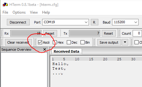

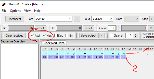

Es ist so, dass HTerm alles binär sendet. Ob das nun Text oder Hex ist kommt nur auf die Interpretation der Datei bzw der Daten an. Ob die Datei nun *.txt oder *.hex Endung hat, ist nur für das Betriebssystem wichtig, damit es weiß, mit welchem Programm es die Datei öffnen soll, z.B. TXT Datei mit Notepad++ HEX Datei mit HxD usw. Erstellst du dir im Editor eine Datei wie "test.txt" und sendest diese, dann erhälst du auch Text, siehe "bild1.png". 1 = ASCII Darstellung 2 = HEX Darstellung Erstellst du dir mit HxD eine Datei wie "text.hex" und sendest diese, dann erhälst du Hex-Werte, wenn du diese so interpretierst "bild2.png". deshalb gibt es ja im HTerm die möglichkeit, die empfangenen Daten nach Ascii, Hex, Dec oder Bin zu interpretieren. Und es ist egal ob du die Datei nun .txt, .hex oder .blabla nennst. ! Sorry, "test.txt" wurde doppelt als Anhang angefügt !
