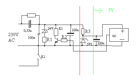

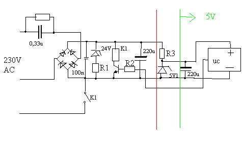

lässt sich mit den Angaben im Schaltplan etwas darüber aussagen, wie die
Strombelastbarkeit dieser Schaltung auf der 5V seite ist. Meiner meinung
nach ist doch R3 noch entscheident, oder wie seht Ihr das!?

von Benedikt K. (benedikt)
Lass am besten die Finger von Schaltungen die du nicht verstehst und die
direkt mit 230V laufen !
Deine Schaltung hat mehrere Fehler. Der Strom wird einerseits durch R3
bestimmt, andererseits muss aber auch ausreichend Strom auf der 24V
Leitung vorhanden sein. Das wird durch den 0,33µF Kondensator bestimmt.
von Andreas L. (andi84)
uäääääh!
Was sich doch alles so Netzteil schimpft, das hier ist doch eher ein
kleinheizer mit britzelfunktion.
Die verfügbare Leistung hängt u.a. von dem C im ingang ab, der bildet
mit dem Widerstand und der Z-Diode hintendran einen kapazitiven
Spannungsteiler. Dahinter müsste eigentlich eher eine Diode kommen, da
der Elko danach sonst nicht viel bringt. Die 5V Z-Diode verheizt nochmal
unnötig Leistung (damit da 5V rauskommen muss übrigens U_b>U_z+U_r
gelten, d.h. es muss immer ein strom über die z-diode fließen). Das
"Netzteil" so wie es in der schaltung gezeigt ist, wollte ich persönlich
auf jeden fall nicht ans netz anhängen.

von maddin (Gast)
hi,
natürlich, hatte ich im eifer des gefechts vergessen:
hier nochmal die schaltung.

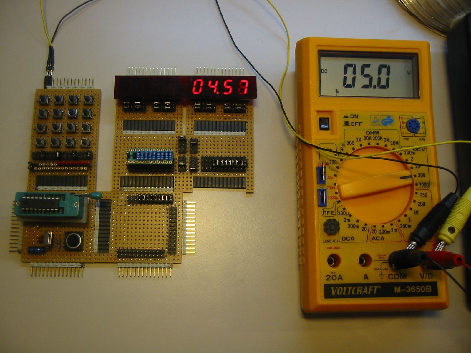

mein ziel war es, eine kleine schaltung im gehäuse der funksteckdose
unterzubringen, und dabei das vorhandene netzteil wieder zu verwenden.
die uc schaltung benötigt ungefähr 10 bis 13 mA.

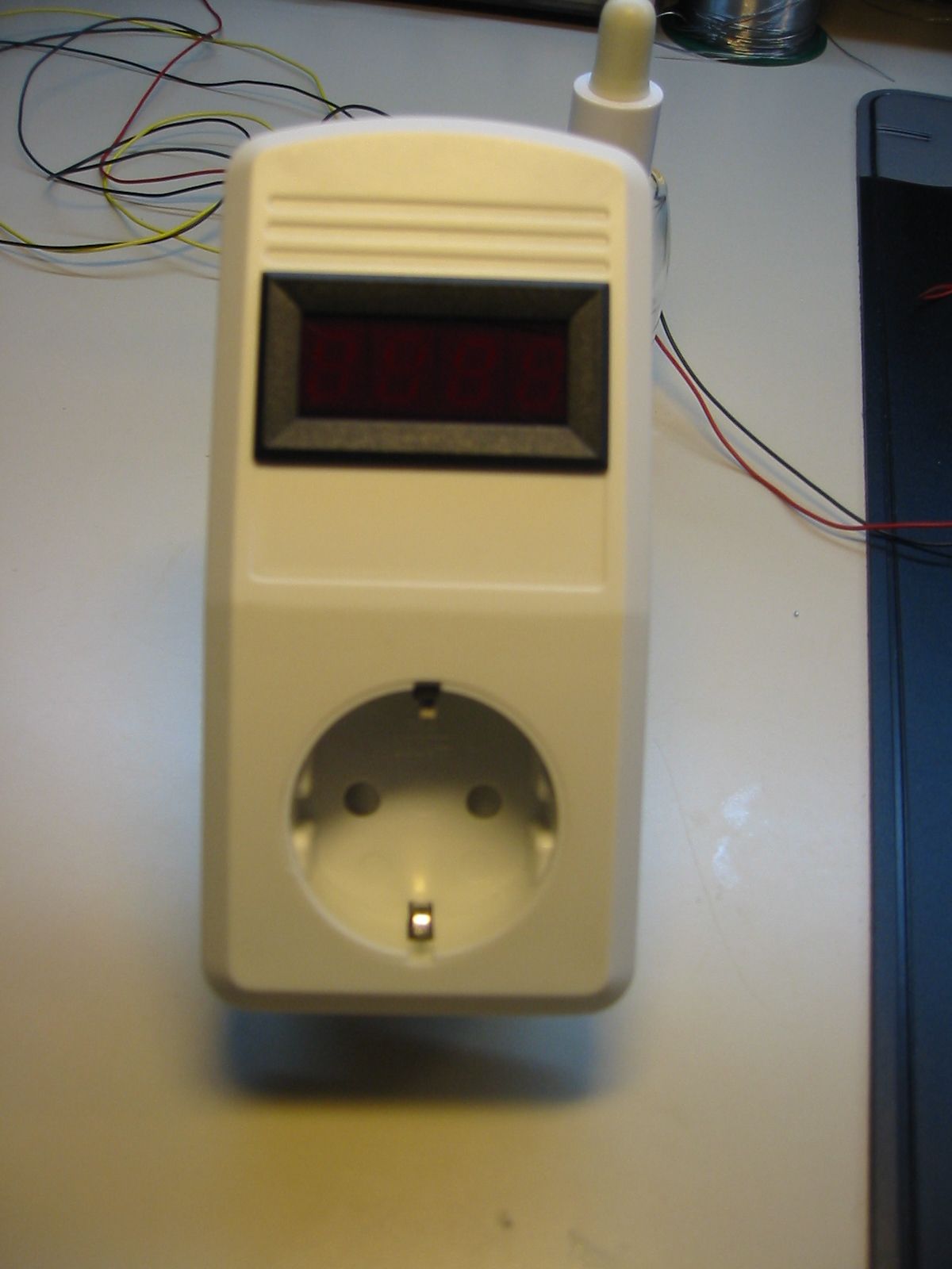

ich muss jetzt ertsmal umräumen. in das gehäuse sollen 4 - 7
segnemtanzeigen und ein paar taser, für einen kleinen timer. diese
sollen aber nicht ganz oben rechts in der ecke sitzen, das sieht scheiße
aus. deswegen wird das ganze ein wenig puzzelei... das gehäuse ist halt
recht flach...

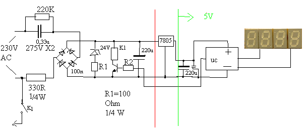

wie benedikt jedoch sagte, gibt es probleme mit der schaltung, nun ist
die frage, ob ich diese evtl mit einigen handgriffen geringfügig
verändern kann.
als erstes wird  eine kleine sicherung einzug halten, im steuerkreis.
dann werde ich nochmal die widerstände R1-R3 messen, und die größen
bekannt geben. ich finde r2 sitzt dort an einer seltsamen stelle, da so
die 24v der zehnerdiode nicht genau eingehlaten werden können.
ich überlege auch noch einen widerstand in reihe im lastkreis mit
einzufügen, aber mit geringem wert um spannungsspitzen auszugleichen.
mal sehen was die travos bei reichelt so her geben...
gruß,
m.

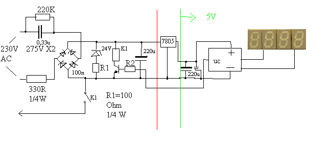

Wenn du das orginale Kondensator Netzteil beibehalten möchtest, solltest
du folgendes verändern:
- Den Widerstand in Reihe zur Z-Diode entfernen
- In Reihe zu dem 0,33µF Kondensator einen 100-330Ohm Widerstand
schalten um den Einschaltstrom zu begrenzen.
- Den kleinen Keramik Kondensator mit glaube ich 100pF der parallel zum
Gleichrichter liegt entfernen oder durch einen Spannungsfesten ersetzen.
Der brennt nämlich gerne mal durch.
- Anstelle der 5V Z-Diode einen 78L05 verwenden.
von maddin (Gast)
hi,
7805 im to92 gehäuse hab ich noch da.
betreffend dem widerstand in reihe im lastkreis, so wie ich las, reichen
1/4 Watt, oder!?
ich meine auf dem kleinen scheibenkondensator standen 104, das sind dann
doch 100nf - fliegt raus...
gruß,
m.

von Tcf K. (tcfkat)
also, im Prinzip ist gegen diese transformatorlosen PSUs nichts
einzuwenden... aber: ÜBERALL liegt halt Netzpotential, d.h. wirklich
nichts darf galvanisch nach außen geführt sein. Dabei gilt für Potis,
Taster, Displays, und sonstige Bedienelemente, dass sie über eine
ausreichende Isolation und Luft-/Kriechstrecke verfügen müssen.
Am einfachsten ist es mit einem Widerstand, scheidet aber meist aus
wegen grottenschlechtem Wirkungsgrad und damit Hitze.
Kondensatornetzteil ist besser, wenn beachtet wird:
- Die Schaltung steht und fällt mit dem Kondensator! Daran sterben auch
diese Billigteile aus Fernost. Nur hochwertigen, so genannten
X-Kondensator mit mindestens 275VAC Spannungsfestigkeit verwenden. Diese
sind gemacht, um permanent am Netz zu liegen, und sind auch
selbstheilend. AUF KEINEN FALL irgendeinen anderen Kondensator
verwenden.
- In Reihe zum Kondensator, wie schon gesagt, einen gut 100R
Sicherheitswiderstand legen (die flammen nicht auf beim Durchbrennen).
Dieser dient als Schutz beim Einschalten auf dem Scheitel der
Netzspannung, und als Sicherung, falls es den Kondensator doch mal
zerreisst.
Hinter dem Brückengleichrichter, parallel zum Elko, eine Z-Diode legen.
Die übernimmt all den Strom, den die Schaltung gerade nicht braucht. Ist
zwar nicht so toll, geht aber bis ein paar mA wunderbar. Nach dem Elko
kann man dann machen, was man möchte (Längsregler, Schaltregler...).
100mA wird man mit so einer Schaltung nicht hinbekommen. Wenn man
"Hochstromverbraucher" wie z.B. ein Relais drin hat, dann besser
dasselbe Relais mit 24V-Spule statt 5V nehmen, das braucht dann weniger
Strom.
Maximale Strombelastbarkeit: Da der Kondensator am Eingang praktisch
gegen einen Kurzschluss arbeitet, funktioniert der nur als
Blindwiderstand. Ich rechne daher meistens einfach mit dem
Blindwiderstand, das ist hinreichend genau.
Reserve vorsehen für Toleranz des Kondensators, und
Netzspannungsschwankungen.

hier mal ein paar bilder vom stand des Projektes.
dieses Bild zeigt den Testaufbau des Timers, er wird bereits direkt an
230V betrieben. ich habe den 7805 im to92 gehäuse und die anderen
kleinen Vorschläge noch mit eingearbeitet, das netzteil liefert eine
recht stabile spannung, auch wenn das Relais eingeschaltet wird, läuft
der Controller ungestört weiter, klasse.
m.

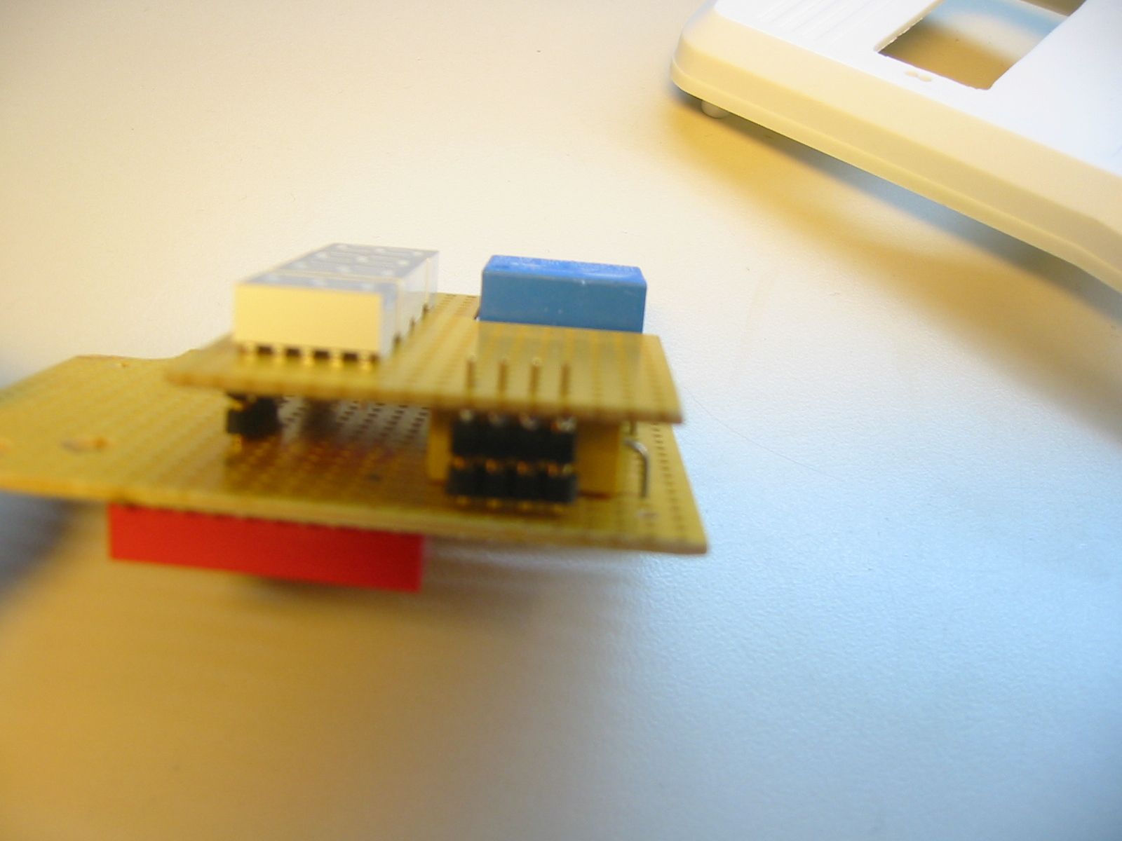

von maddin (Gast)
hier, der erste entwurf, die kabel sidn aub beiden seiten geklammert,
und der kram wird mit einem trenntravo betrieben, mittlerweile ist dies
auf der basisplatine aufgebracht...
m.
von maddin (Gast)
...hier die basisplatine mit dem led board... taster sind jetzt auch
schon drauf...
m.
von maddin (Gast)
...die bauteile die in der steckdose enthalten waren, passen perfekt in
diesen aufbau...

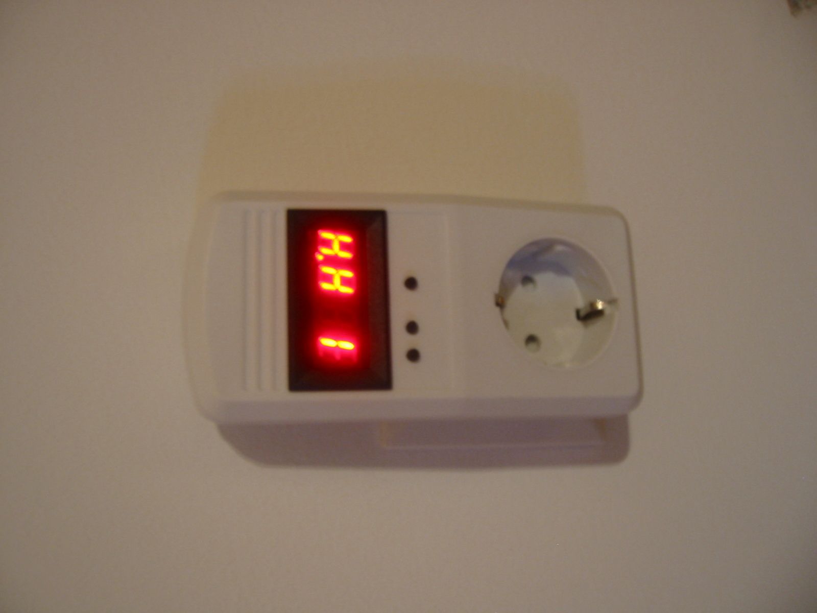

von maddin (Gast)
....momentaner stand :-)
von maddin (Gast)
zum Netzteil,
ich habe den widerstand der in reihe zur 24V z diode liegt nicht heraus
genommen, er hat einen wert von 100ohm, und ich kann mir bis jetzt noch
nicht erklären warum er dort überhaupt ist....
statt der 5v1 hat ein kleiner 7805 einzug gehalten...
der schutzwiderstand im lastkreis von 330ohm ist integriert, der kleine
kondensator der übrigens auf der primärseite des brückengleichrichters
war ist hinter den 7805 gerutscht.
die schaltunf benötigt zwischen 6 und 13mA, auf der 5V seite, gemessen
mit einem labornetzteil.
Aber ohne die LED Anzeige, oder ?
Mit der LED Anzeige schätze ich mal 50-200mA je nach gewünschter
Helligkeit. Das ist mit einem Kondensatornetzteil nicht mehr möglich
bzw. sinnvoll, denn der benötigte Kondensator ist größer als ein
entsprechend starker Trafo !

...die gesamtschaltung benötigt 6-13mA, wie schon beschrieben läuft sie
ja bereits am dem netzteil, erstes bild.
es sind low current 7 segmentanzeigen, im charlieplexing betrieb.
im anhang der aktuelle schaltplan des "netzteils"
gruß,

von maddin (Gast)
..kann es sein, das der 100 Ohm widerstand an der 24V z diode der
schutzwiderstand ist!? ist zwar eine ungewöhliche stelle, wie ich finde,
aber er liegt sogesehen mit im lastkreis in reihe...
gruß,
m.
Vermutlich schützt der 100Ohm die Z Diode. Entweder absicht oder die
Entwickler haben den falsch eingebaut, oder es ist ganz bewusst ein
Fehler der nach einer bestimmten Zeit zum Ableben führt...
Der Schaltplan ist immer noch falsch: Der Relaiskontakt muss vor den
Gleichrichter !
Was sind das für Anzeigen, die mit etwa 0,5mA pro Segment auskommen ?
Bisher kannte ich nur welche, die mindestens 2mA brauchen, um hell zu
leuchten.
von maddin (Gast)
stimmt,
habe ich nach dem umgestalten übersehen.
http://www.chinaicmart.com/suppliers/360/HDSP-A101-HH000.html
HDSP-A101-HH000 datasheet,Low Current Seven Segment Displays,HP
[Agilent(Hewlett-Packard)]
mit 300 Ohm als vorwiderstand.

von maddin (Gast)
hier,
der vollständigkeit halber, der geänderte plan....
gruß,
m.
Das mit den Displays ist aber sehr knapp kalkuliert:
Der Kondensator liefert max 23mA. Das Relais braucht 10mA, bleiben noch
13mA. Sagen wir mal 3mA für den Controller, bleiben noch 10mA für die
LED Anzeige.
Bei 300Ohm ergeben sich etwa 10mA pro Segment, aufgeteilt auf die 4
Anzeigen, macht 2,5mA pro Segment. Mehr als 4 Segmente sollte man also
nicht einschalten, wenn das Relais an ist. Ohne Relais sind immerhin 8
Segmente möglich.
Oder dimmst du die Segmente zusätzlich mit PWM ?
5V - 2V am Segment = 3V am Widerstand
3V / 300 Ohm = 10mA
10mA * 1/4 = 2,5mA
Jetzt verständlicher ?
maddin wrote:
> hi,
> wie du auf die 10mA kommst war mir schon klar, nur warum du sie dann bei
> dem charlieplexing durch 4 teilst anfangs nicht da du dann von 8
> segmenten schreibst - diese angabe galt ja aber für eine stelle, wenn
> man den punkt mit einrechnet, mag es ja verständlich sein...
Durch 4, daher:
> die 4 stellige anzeige wird wie gesagt im charlieplexing betrieben. es
> ist also zz immer nur eine aktiv. entspricht einer pwm mit einem
> tastverhältnis 1 zu 4. von anzeige zu anzeige...
Im Mittel fließen durch ein Segment also 2,5mA.
Soweit dürfte es klar sein.
Da nur 20mA zur Verfügung stehen, dürfen NIE mehr als 8 Segmente
leuchten, sonst bricht die Spannung zusammen.

mit den 2,5mA ja auch logisch erscheint...
nichts desto trotz muss noch etwas versteckt sein, denn wie schon
geschrieben, auf dem bild der ersten schaltung leuchten 04.57 das sind
dann insgesamt mehr als 8 segmente, daneben die spannung... der strom
beträgt, natürlich mit einem digitalen labornetzteil gemessen, nicht mit
einem oszi, zwischen 6 und 13mA...
ich werde mal sehen, das ich mir das etwas genauer ansehe, mit einem
oszi., mal sehen wie die restwelligkeit durch das einschalten mehrere
segmente beeinflusst wird, und wie sich die spannung vor dem 7805
verhält. im unbelasteten zustand beträgt sie sehr genau 24V wenn das
relais einschaltet bricht sie auf 19,7V bis 20,0V ein.
zumal in der ganzen rechnung die verluste des 7805 noch garnicht
enthalten sind.
Kaputt gehen kann das Relais und der angeschlossene Verbraucher: Wenn
die Spannung zusammenbricht und das Relais bei jeder wechselnden Zahlt
an und wieder ausgeht.
Wenn ich das bei 04.57 zähle, müssten das 20 Segmente sein, also ein
Strom von durchschnittlich 50mA fließen. Entweder sind deine Widerstände
größer, oder dein Mux Rate ist höher als 1/4.
PS: Ich kann die Formel problemlos speichern.

ich habe gestern noch einiges ausprobiert. Zu den Ergebnissen:
wenn das Relais anzieht, bricht die Spannung von 24V um ca 2 bis 3V ein.
wenn nur meine Schaltung, mit den 4 7-Segmentanzeigen angebracht wird,
bricht die Spannung um ca 9V ein.
wenn dabei das Relais angezogen ist, dann sind es logischer weise, etwa
11V.
dennoch zieht das Relais noch sicher an.
Getestet wurde das ganze mit einer kleinen Software, die alle Segmente
der Displays leuchten lässt.
Ich werde die Muxrate von 1 zu 8 beibehalten.
2 Fragen hätte ich da noch zu den Bauteilen:
1)wäre die "ZD 24" von Reichelt als Z-Diode in diesem Fall geeignet!?
2) und: ich habe mal so ein "Netzteil" mit einem Kondensator aus dieser
Reihe: MKS-4-1000 330N(Reichelt) aufgebaut. Die Schaltung entsprach im
groben der:
Schaltung mit kap. Vorwiderstand und einpulsiger Gleichrichtung
http://www.grosse-elektronik.de/das-elko/trlosestr/index.html
die Z-Diode war eine ZPD 5v1, 1,3W - die Gleichrichetrdiode eine 1n4148.
Das Ergebnis war nicht ganz zufriedenstellend, die Schaltung gab nach
einigen Betriebstunden und EIN/AUS Schaltvorgängen den Geist auf. Lag es
evtl. daran das der Kondensator nicht aus der für Netzspannung
geeigneten X2 Reihe stammt?
Ich persönlich empfinde dort den Wert von 275V als etwas gering, aber
die X2 Kondensatoren sind laut Angaben im Datenblatt selbstheilend und
genau für diesen Zweck ausgelegt. Die Kondensatoren aus der MKS Reiche
gibt es aber auch mit einer Spannungsfestigkeit bis zu 400V Ac / 1000V
Dc, oder liegt der Unterschied einfach nur in der Festigkeit in Bezug
auf Störspitzen im Netz?
gruß,
m.
Hast du das auch mit 207V Eingangsspannung (Toleranz der Netzspannung)
und bei 50°C ausprobiert ?
Ja.
Was ist kaputt gegangen ?
von Läubi .. (laeubi) Benutzerseite

von maddin (Gast)
@Benedikt K.
tja, das ist eine gute frage, ich bin bis heute nicht eindeutig dahinter
gekommen, zwischenzeitig schien es so, als würde es an der Z-Diode
liegen, dann aber wieder der Kondensator... ich hatte damals noch nicht
das passende "Werkzeug" Trenntravo, Oszi usw.. ich habe dann beide
Komponenten ausgetauscht.
Nein, aber so wie ich das sehe, haben sie auf den Spannungsabfall an der
Z Diode keinen, oder nur sehr geringen Einfluss, könnte ich aber mal mit
> meinem Regeltravo simulieren, meinst du das ist nötig!?
An der Z-Diode ändert das nichts, aber Kupfer hat einen relativ hohen
Temperaturkoeffizient. Wenn ich mich nicht verrechnet habe, ändert sich
der Widerstand bei 25°->50° um 10%. Worst case ist also bei hohen
Temperaturen und niedriger Netzspannung der Strom durch das Relais um
fast 20% niedriger.
Ein alternative Lösung wäre ein Schaltnetzteil, falls du noch ein wenig
Platz hast. Das könnte man mit 40V aus dem Kondensatornetzteil betreiben
und damit dann die 5V erzeugen. Ein 48V Relais anstelle des 24V Relais
und alles sollte ordentlich funktionieren.

von Michael U. (Gast)
zur Originalschaltung: der Widerstand in Reihe zur Z-Diode ist
Stombegrenzung bei Impulsspitzen.
Den kannst Du weglassen, wenn Du, wie in Deinem letzten Schaltplan
angegeben, einen Schutzwiderstand vor dem Gleichrichter hast.
Falls der Strom nicht reicht und der Platz es zuläßt, kannst Du
natürlich auch den 0,33µ gegen einen !!!geeigneten!!! 0,47µ oder 0,68µ
tauschen...
Gruß aus Berlin
Michael

von maddin (Gast)
Hallo Michael,
klasse mal wieder was von dir zu hören (lesen). Tja, ich kann mich
natürlich mal nach einem geeigneten X2 Kondensator umsehen, wenn der
Strom jetzt nicht reicht, danke übrigens für die Bestätigung meiner
Annahme was R1 angeht. Dennoch, ist doch seltsam das sie den an die
Stelle gesetzt haben, oder!?  ich fragte mich schon, wenn eine
Spannungsspitze daran abfällt, landet sie doch geradewegs in meiner
kleinen Schaltung, oder!?
Natürlich gilt auch für den Kondensator, ich habe extreme Platzprobleme
in dem Ding. Momentan sitzt der Kondensator zwischen der aufgestocken
Frontplatine und der Basisplatine, sollte man ganz gut im vorletzten
Bild in der Bilderreihe erkennen, und von der höhe her ist das ein
volltreffer :-), deswegen: wenn ich bei diese Lösung bleibe, dann würde
ich Ihn nur ungern tauschen.
Ja. Ich habe schon einige Kommentare zu dieser Funksteckdose gehört und
die decken sich alle mit meiner Erfahrung:
Die Dinger sind ziemlich schlecht designed. Sobald man einen nicht
ohmschen Verbraucher anschließt, stürzt der Empfänger ab, und irgendwann
geht alles kaputt. Vermutlich zögert der Widerstand das Ableben solange
hinaus bis die Garantie abgelaufen ist.

von maddin (Gast)
das projekt ist jetzt soweit beendet :-).
der kleine togtimer ist fertig :_). im anhang nochmal ein kleines bild.
man hat jetzt folgende menüfunktionen:
-menu-
1.minuten der ersten zeit t1 stellen        1 MM
2.stunden der ersten zeit t1 stellen        1 HH
3.minuten der zweiten zeit t2 stellen       2 MM
4.stunden der zweiten zeit t2 stellen       2 HH
5.mode                                      Func
      1. einschalten bis
      2. ausschalten bis
      3. in t1 für t2 an
      4. in t1 für t2 aus
      5. toggle t1 an t2 aus start mit t1
      5. toggle t1 aus t2 an start mit t1
6.start                                     run
ich habe doch den trafo von reichelt (wie von läubi vorgeschlagen
verwendet) 150.15-1
danke an euch.
m.
