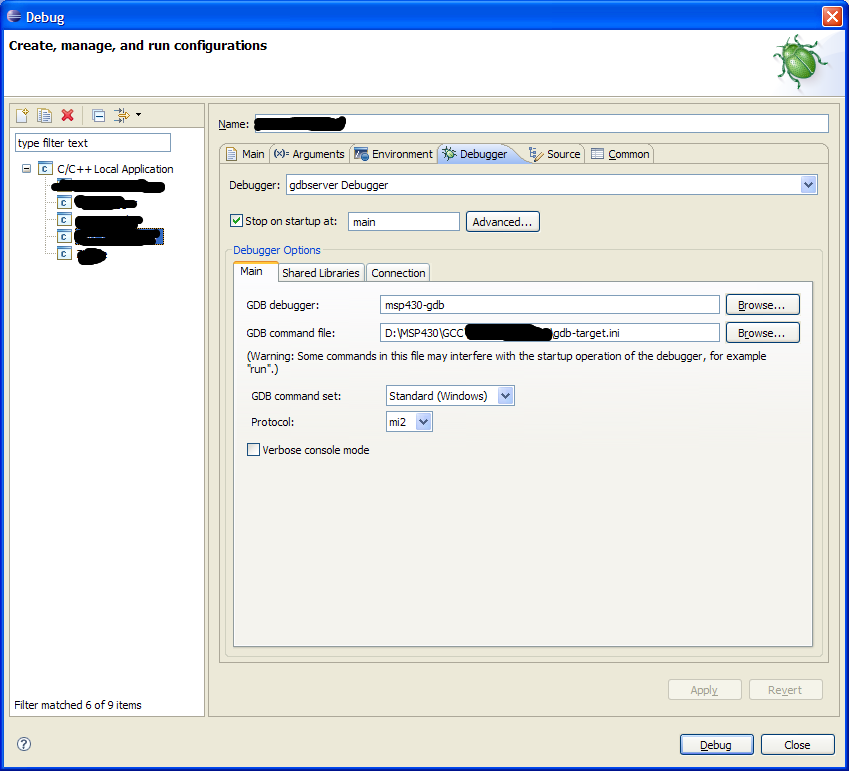

Mal eine andere Frage. Wenn ich im Debugging Modus den Jtag Adapter freigeben will, um die Pins, die das JTAG nutz, zu nutzen. Welche Einstellung muss ich dann wo machen. Ich habe den GDBproxy als external tool laufen. Wär Klasse wenn mir da jemand helfen kann da ich weiss das, das in IAR funzt. Mfg
Das ist bissl kniffelig. Du musst zuerst mal den Debugger im Verbose-Modus starten, kann man bei Eclipse einstellen. Dann stellt der dir dort, wo die Ausgabekonsole ist, unten im Debug-Fenster auch die Möglichkeit zur Eingabe von Kommandos an den Debugger zur Verfügung. Da musst du dann folgendes eingeben: monitor jtag release Anleitung für die Spezial-Kommandos gibts hier: http://mspgcc.sourceforge.net/manual/c1531.html

So um den Thread hier mal abzuschließen: Um die Fehlermeldung: Error launching external scanner info generator (gcc -E -P -v -dD Eclipse/new/.metadata/.plugins/org.eclipse.cdt.make.core/specs.c) zu beheben muss man in die "properties/discovery options" gehen. Dort sollte unten rechts der Eintrag "Enable external info scanner generator" sein. Dort steht dann im Fenster "gcc", da wir hier aber ja den "msp430-gcc" verwenden ist dies auch einzutragen. Damit läuft das dann alles ohne Probleme. Und der Fehler den ich hatte: "Exception occurred during launch Reason: Failed to set program arguments, environment or working directory" den bekommt man wenn man im Pfad ein Leerzeichen oder sonstiges Sonderzeichen verwendet. Da mein Directory unter "eigene Dokumente" lag, konnte er es nicht bearbeiten... Greetz Stephan

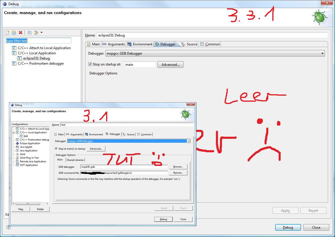

Hallo, ich habe Probleme beim Debuggen... Mit Eclipse 3.1 tut allerdings alles, da ich auch die Debugger-Optionen konfigurieren kann. Bei Eclipse 3.3.1 ist das allerdings nicht mehr moeglich. was koennte ich nun tun. Welche Version ist das in der Anleitung Eclipse.rar gewesen? Danke! Tomasz N.
OK - Ich habe den Fehler gefunden: ich habe nicht den gdbserver Debugger ausgewaehlt, das habe ich uebersehen, da der mspgcc Debugger mit Eclipse 3.1 funktioniert hat. Tomasz N.
