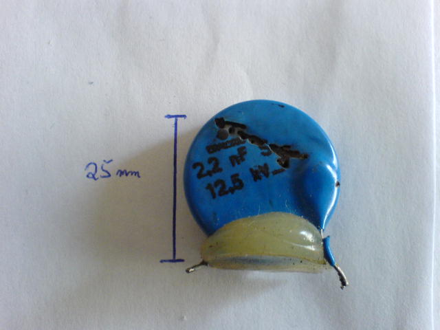

Guten Tag Ich würde gerne mal wissen wo man sowas bekommt. Habe schon in einem Elektronikladen nachgefragt und die haben schon sehr viel , aber bis 12,5 kV_ und 2,2 nF das wäre schon etwas zu ausgefallen, sagten die mir. Im internet findet man nur bis ca. 3.6 kV. Und ich gehe davon mal aus das er bis dahin auch Impulsfest sein muss, den der hängt in einem Weidezaungerät. Vielen Dank
bis 8 kV hat Bürklin was: http://www.buerklin.com/gruppen/KapD/D104850.asp 2200 pF, 24 x 8,3 mm, 2D3 62D292 1,79€
ansonsten vom Röhrenhändler "frag Jan zuerst" http://www.die-wuestens.de/dindex.htm?/k3.htm Kondensatoren bis 40 kV
Danke Ich muss dem JAN mal ne E.Mail senden. Ich möchte schon die gleiche Bauform und die gleichen Werte , habe angst das sonst das Weidezaugerät einen umbringt.
Machs Dir nicht unnötig schwer: Kauf Dir bei Reiche*t 8 WIMA MKP10 1600V, 15nF, und häng alle in Reihe. Kostet Dich 2,64€, ist leicht beschaffbar und hält ewig. Für das bisschen Pulsbelastung sollten die ok sein. Daniel
Das mit in Reihe schalten habe ich mir auch schon gedacht. Coole Idee, habe halt bei sowas immer etwas Angst. Und dann kann ich ja alles mit einem verklebenden Schrumpfschlauch schrumpfen. DANKE
Yep, Reihenschaltung würde ich auch empfehlen... allerdings vielleicht nicht arg soviele - weiß ja nicht, wie die Platzverhältnisse aussehen. Es gibt keramische C's mit 3 oder 4kV für Fernseher, die sollte jeder Elektronikladen haben... Wenn die Kondensatoren bezüglich Kapazität und Leckstrom gleich sind, verteilt sich auch die Ladung, und damit die Spannung gleichmässig. Ansonsten würde ich 12,5kV auch für recht ausgefallen bezeichnen.
Guck mal bei Ebay Artikel Nr. 140153334308, da gibts 7 Stück 2,2nF bei 6,3kV. 4 Stück parallel und in Reihe, das haut hin.
Also WIMA FKPs oder MKPs in Reihe schalten ist bei dieser relativ kleinen Belastung absolut unproblematisch. Ich verschalte immer FKPs miteinander zu einem MMC(MultiMiniCap). Der große hat 26nF @24kV. Die werden extremst belastet (500 Entladungen in eine winzige Spule pro Sekunde). Man kann von Kurzschluss sprechen, aber das stecken die locker weg. Werden selbst nach mehreren Minuten nur lauwarm und das bei 4kW, die bei mir da rüber gehen. Daniel

Hi, mögliche Hersteller wären: * Vishay * Ceramite * Murata * AVX * TDK * HEC Wie groß darf es denn sein? Ich hätte noch einige Scheibenkondensatoren 2 nF/40 kV, die aber die Spannung nicht erreichen. Für deine 12,5 kV wären sie aber locker verwendbar. Sind aber 60 mm im Durchmesser und 35 mm hoch
