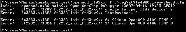

Hey Leute,
jetzt sitze ich schon das ganze Wochenende und versuche mit Yagarto mein
ARM-Board zum laufen zu bekommen. Ich hänge jedoch immer an dieser
Fehlermeldung (siehe Anhang)Ich bin bisher der Anleitung von der
Yagarto-Site gefolgt...
habt ihr vielleicht eine Ahnung was das sein kann? Das Board ist aus dem
Shop: "AT91SAM7X256 + TFT+ Ethernet" außerdem verwende ich den "ARM USB
JTAG TINY für OpenOCD" auch aus dem Shop.
Wäre echt super, wenn ihr mir helfen könntet!
Marius

von Dominic R. (dominic)
die Fehlermeldung besagt, dass der OpenOCD das gewünschte FTDI device
nicht finden konnte, und zeigt dir an, wie die zwei heissen, die er
gefunden hat.
In deiner .cfg sollte demnach z.B.
ft2232_device_desc "Olimex OpenOCD JTAG TINY A"
stehen. Das "A" wird vom FTDI Treiber benutzt, um den ersten Kanal zu
identifizieren. Der zweite Kanal "B" wird vom Tiny nicht benutzt, der
"grosse" ARM-USB-OCD hat hier ein RS232 Interface.
Gruß,
Dominic
von Testdummy (Gast)
Danke Domenic,
hätte nie gedacht, das das daran liegen kann....
Hat funktionier! :-)
Jippy!
Viele Grüße
Marius

von Frank (Gast)
Sag mal, wie passt das zusammen?
>AT91SAM7X256
>openocd -f at91r40008_armusbocd.cfg
Außerdem hast du das Linkerscript fürs Ram im Makefile stehen.
># Define linker script file here
>LDSCRIPT= ./prj/sam7x256_ram.ld
Ja, du hast recht, ist aus verzweiflung entstanden.
Hat jemand denn irgendwo eine quelle, wo einfach alles mit drin ist?
Bei yagarto habe ich zwar in der zip SAM7X256Test die richtige
sam7x_armusbocd.cfg gefunden, aber in der makefile steht immer noch der
verweis LDSCRIPT= ./prj/sam7x256_ram.ld . und eine andere Datei habe ich
nicht. Außerdem bricht er mit dem selben Fehler beim Start ab. suspended
... etc. im command-feld steht noch das von vorhin beschriebene drin.
von Frank (Gast)
Bei den Beispielen von Martin Thomas für die AT91SAM7S sind ram und rom
Linkerskripte dabei. Schau dir die doch mal an, da wird nicht viel um
sein.
Also ich habe jetzt makefiles umgeschrieben und allen möglichen murks
gemacht. Es muss doch auch leute geben, die derzeit damit arbeiten ...
Ich kapituliere eigentlich nie, deshalb frage ich euch:
Könnte mir jemand vielleicht eine kopie der nötigen dateien für das
Board "AT91SAM7X256 + TFT+ Ethernet" vom Mikrocontroller-Shop per mail
zuschicken?
marius_merten85@hotmail.com
