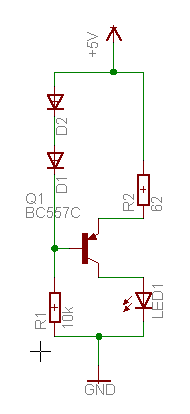

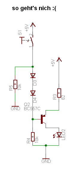

Guten Tag, ich versuche gerade LEDs über den Mikrocontroller anzusteuern. Man könnte es zwar auch so machen, das man die Dioden direkt über den uC mittels Vorwiderstand steuert. Ich möchte jedoch eine Konstantstromquelle integrieren (siehe Anhang). Jedoch stelle ich mir die Frage, wie ich diese Standardschaltung mit den Mikrocontroller kopple. Hat jemand eine Idee? Meine erste Idee war die rechte Schaltung im Anhang. Aber so gehts natürlich nicht. Es stellt sich eine Basis-Emitterspannung von 1.8 Volt ein und der Strom ist entsprechend höher. (Die LED leuchtet sehr stark). Also ich will schon irgendwie das mit den beiden Dioden beibehalten, um einen definierten Konstantstrom einzustellen. Vielleicht hat ja jemand eine Schaltung parat oder einen Link-Tipp. :) (p.s. bin keine Profi :) )

Martin Parr wrote: > Also meine Interesse ist Folgendes: Kann ich irgendwie den uC nur zum > Steuern nehmen (nicht unbedingt nur Impuls, sondern einfach geringer > Strom) und trotzdem in den Genuss einer Konstantstromquelle kommen? > Praktisch einer Unterteilung in Steuer-und Lastkreis. Ja klar kannst du das! Das grosse C in uC heisst ja nicht umsonst 'Controller'. Hier ein paar Anregungen: Transistor Cheers, Roger

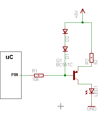

http://www.mikrocontroller.net/attachment/26712/led_ansteuerung.png Überleg mal, was passiert, wenn das untere Ende von R1 nicht auf Masse, sondern auf +5V liegt. Wie das mit dem uC zu verheiraten ist, findest Du sicherlich selbst heraus ;).
> Überleg mal, was passiert, wenn das untere Ende von R1 nicht auf Masse, > sondern auf +5V liegt. Wie das mit dem uC zu verheiraten ist, findest Du >sicherlich selbst heraus ;). Danke EZ_81, ich habe über deinen Hinweis nachgedacht und es klappt. Danke dafür. Bei meinem Versuch steuert der uC mit 0,35mA genau 9,8mA. Es stellt sich (fast) genau der Strom ein, den ich durch die beiden Dioden und den Emitterwiderstand vorgebe. Also du hast es so (--> Anhang) gedacht, oder anders ? Grüße
