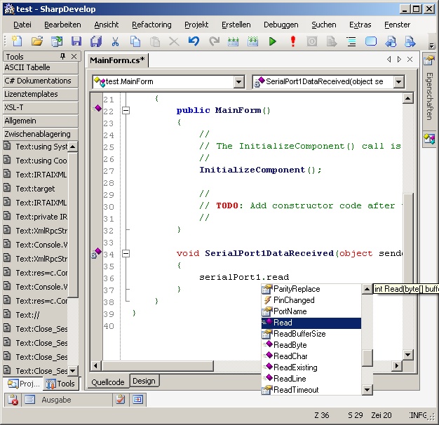

Hallo! Kurze Anleitung. 1) Du Startest Sharpdevelop 2) Datei->Neu->Projektmappe, dort Windows-Anwendung auswählen und einen Namen unten vergeben 3) Es wird automatisch eine MainForm angelegt. Beim Editor unten (Quellcode/Design) klickst du auf Design. 4) Links bei Tools kannst dann bei Components bzw. Windows-Forms die serielle Schnittstelle bzw. GUI-Komponenten reinziehen 5) Siehe Screenshot 1: Rechts siehst bei Eigenschaften und Events (Auf Blitz-Button Klicken) die Events, die die serielle Schnittstelle auslösen kann. 6) Doppelklick auf ReciveEvent... -> die Auszuführende Funktion wird im Editor geöffnet. Da schreibst dann rein, was gemacht werden soll, wenn Daten reinkommen. (siehe Screenshot 2) Da sieht man auch gleich, was für Eigenschaften und Methoden die serielle Komponente anbietet. 7) Genau so gibts Events für ButtonClick, FormLoad, TextChanged, ... mfg Weinga-Unity

Soweit kann ich Dir folgen aber ich muß doch den Inhalt der Info von der RS232 in eine Variable bringen und dann diese in dem Textfenster ausgeben oder denke ich schon wieder falsch. sorry habe warscheinlich gerade ein Brett vorm Kopf oder stehe auf der Leitung Habe heute einiges ausprobirt so mit Button und Textfenster 2 werte + und - und so weiter das ich mich einwehnig besser auskenne aber die RS232 will nicht (oder das Brett ist zu groß |:-(
Allso wennst mittels Button du einen Text vom Textfeld1 in den Textfeld2 bringen kannst, passt es schon. Du musst natürlich auch zuerst die RS232 initialiseren (COM-Port, BaudRate, Open) und auch Schließen (close). Diese beiden Sachen kannst z.B. hinter einem Open und einem Close-Button legen. Natürlich wird dir jetzt die RS232 nicht den fertigen Temperaturwert zurückliefern sonder z.B. ein Zeichen nach dem anderen oder eine ganze Zeile bis LineFeed(LF) und/oder CR. Wegen Inhalt in Variable und so: kannst ja z.B. sagen: text1.Text=rs232.readChar(); // müsste so gehen Dann zeigt dir das Textfeld immer den letzten empfangenen Buchstaben an.
