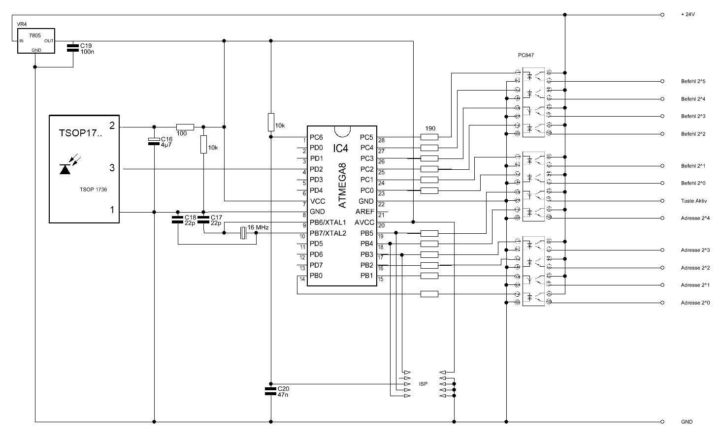

Idee des Ganzen ist, eine normale Infrarotfernbedienung mit einer SPS zu
koppeln.
Die Forensuche hat mich auf den Baustein SAA3049 gebracht, leider wird
dieser nichtmehr hergestellt.
Daher hab ich mir vorgestellt, das Ganze mit einem Atmega 8 zu
realisieren.
Da dies mein 1. Mikrocontrollerprojekt wird, hoffe ich mal auf eure
Unterstützung.
Angefangen habe ich damit, einen Schaltplan zu erstellen.
Evtl. schaut Ihr mal drüber und nehmt mein Projekt auseinander - bin
Kritikfähig

Hallo Edison,
kannst du den schaltplan evtl in bessere Qualität nocheinmal posten ??
Wieso willst du denn den empfangen code nicht einfach per serieller
Schnittstelle an die sps schicken, wäre doch viel einfacher und der
Schaltungsaufwand wäre um einiges kleiner.
Den Code gibt es bereit sfertig in der Codesammlung.
Dennis

Klar, wäre per 232 erheblich einfacher.
Leider kostet sone Simatic CP Baugruppe 240,- da gehe ich lieber den
Umweg über Digitaleingänge.

Die Schaltung sieht IMHO Ok aus. Vieleicht einen kleinen, eventuellen
Schwachpunkt:
Die meisten Optokoppler brauchen mindestens 20mA und haben einen
Spannungsverlust von ca. 1,3V. Da könnte der 330 Ohm Vorwiederstand
etwas knapp werden. Ich würd' 180 oder 220 Ohm nehmen.

Was noch eine simple lösung wäre, des ganze über 2 drähte seriell in die
SPS zu schreiben, mittels eine daten und einer clockleitung.
Davon mal abgesehen, würde ich das taste aktiv bit auf den portd legen,
um die adressbits ebenfalls von bit 0 anfangen zu lassen, erspart dir
später eventuell ne nervige schieberei

Richtig, der Optokoppler benötigt 20mA/typ 1,2V macht bei 5V dann
3,8V/0,02A also 190 Ohm.
Da hab ich mich wohl verrechnet.

Werde die Adressbits verschieben und Taste Aktiv auf PB5 legen - besser
so?
von Dennis U. (atmegadennis)
ja, da du das empfangsbyte direkt auf den Port schreiben kannst ohne
viel hin und her zu schieben.
hast du dir schon Gedanken über die kommunikation gemacht ??
Wie lange willst du die Info anstehen lassen ??
Ich würde mir auf jedenfall noch ein bereit Bit oder ein Gelesen Bit der
SPS zum Controller schicken.

Das die Koppler 20mA verkraften, heißt noch lange nicht, daß man sie
immer damit stressen muß.
Nur bei Kopplern mit Schmitt-Trigger Ausgang muß man den minimalen Strom
einhalten.
Passive Koppler haben oft ne Stromübertragung von >=50%.
D.h. wenn die Last 1mA braucht, reichen 2mA durch die LED völlig aus.
Peter

werde also bei den 190 Ohm bleiben, denke damit liege ich innerhalb der
Spezifikationen der Optokpller.
Wenn das decodierte RC5 Signal 20ms lang ansteht, dann bin ich weit auf
der sicheren Seite, das ganze mit der SPS erfassen zu können.
Ich werde SPS seitig auswerten, ob eine Änderung eingetreten ist - so
sollte ich auf ein bereit Bit oder ein Gelesen Bit verzichten können.
Außerdem bekomme ich ja mitgeteilt, das momentan eine Taste gedrückt
wird.
