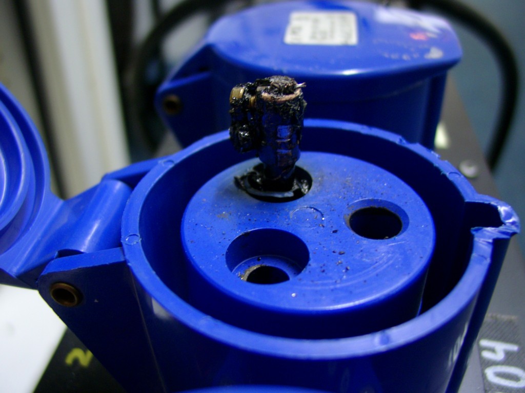

Hallo, ich halte demnächst einen Kurs Elektrotechnik. Dafür suche ich Fotos von Schäden, die durch unsachgemäßen Umgang mit el. Strom zustande gekommen sind. Als Beispiel habe ich mal ein Foto von einem Stecker angehängt, bei dem die Leiterenden (Mangels Aderendhülsen) verzinnt waren. Daran war ein Scheinwerfer angeschlossen, der 5kW gezogen hat. Irgendwann war das Lötzinn weg und der Stecker wurde warm. Als wir den Stecker nach Jahren der Benutzung ziehen wollten, mussten wir ziemlich viel Kraft aufwenden, um den los zu bekommen :-P Wenn Ihr ähnliche Geschichten mit Foto zu erzählen habt, immer her damit. Gruß, Sebastian
Hi irgendwie versteh ich den Zusammenhang nicht. Wenn der Stecker in Benutzung so stark erwärmt wird das das Lötzinn weg schmilzt, was hätten Adernendhülsen gebracht? Gruß MISZOU
Das fehlende Lötzinn war der Auslöser der Erwärmung und nicht eine Folge davon. Lötzinn beginnt unter dem Druck der Verschraubung zu fließen und somit verschlechtert sich die Verbindug, was dann, auf Grund des höheren Übergangswiderstands, zur Erwärmung führt. Also immer schön Aderendhülsen verwenden.
Er wollte damit sagen, dass man bei solchen Leistungen die Kabel nicht verzinnt, bzw. dass es unzulässig ist. Der hohe Übergangswiderstand des Lotes oder eine schlechte Kontaktierung an einem einzigen Punkt werden hier die Erwärmung hervorgerufen haben.
Den gleichen Effekt kann man erleben, wenn die Adern in der Aderendhülsen im Laufe der Zeit oxydieren. Speziell in Schaltschränken, die in aggressiver Atmosphäre (Galvanikbetrieb) standen, hatten wir viel "Freude" mit Aderendhülsen. :-( Für Steuerleitungen würde ich jederzeit das Verzinnen vorziehen. Aber was solls: Man muß tun, was vorgeschrieben ist, auch wenn man sich "Sackgang" einhandelt. MfG Paul
Wenn Aderendhülsen korrekt verpresst sind, darf da eigentlich keine Oxidation mehr stattfinden. Die sollten dann nämlich gasdicht sein. Mit 'ner Flachzange ist eine ordentliche Verpressung der Aderendhülse natürlich nicht hinzubekommen, und dann kanns schon schmurgeln. Britzel.
Naja gasdicht bestimmt nicht, habe schon Gummischlauchleitung (H07RN) gesehen, wo mitten in der Leitung das Kupfer vergammelt war, das diffundiert sogar durchs Gummi. Zumal beim Pressen auch Grenzen gesetzt sind, irgendwann bricht das Kupfer einfach weg. Beim Verschrauben der Klemmen wird nicht selten die Aderendhülse quasi zerquetscht. Alternative die ich mal gesehen habe, die blanken Kupferlitzen werden verschweisst, sieht aus wie verzinnt, aber halt ohne Zinn. ;)

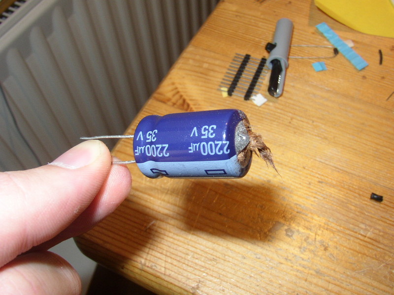

kein weiterer kommentar, außer: elkos bitte immer richtig gepolt anschließen!
wenn man ihm gleich genügend Spannung gibt, kann man mit Elkos sogar "Elkoweitsprung" machen - das ist eine der sechs Disziplinen der elektroolympiade!

@nemon Die großen Elkos sind langweilig. Die platzen nur auf und blasen den Druck ab. Die kleinen sind viel cooler: 220µ/25V an 230V AC macht vergleichsweise große Löcher (5cm Durchmesser) in eine Kunststoffbox mit 2mm Wandstärke... Auch ganz lustig ist des dem Kollegen in der Mittagspause so einen Elko in die Lötstation einzupflanzen. Wenn der nach dem Mittag einschaltet... ;-)
>Auch ganz lustig ist des dem Kollegen in der Mittagspause so einen Elko >in die Lötstation einzupflanzen. Wenn der nach dem Mittag einschaltet... >;-) Kinder !
Die kleinen Elkos verursachen u.U. auch böse Verletzungen bei falscher Behandlung. In der Werkstatt wollte mein Kollege einen Schaltkreis mittels Heißluftpistole von der Platine löten. Daneben saßen ein paar kleine Elkos. Durch die hohe Temperatur ist einer dieser Kameraden explodiert und der gute Mann hatte eine schöne, blutende "Schmarre" am Hals. Er brachte dann noch ein paar passende Worte in großer Lautstärke zum Besten. ;-) MfG Paul
