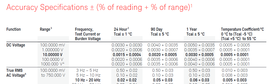

Manfred schrieb im Beitrag #6688953: > Bei Digitalmessgeräten bezieht sich die Prozentangabe auf den > abgelesenen Wert. Das kann so sein. Oder der Prozentwert kann sich auf den Messbereich beziehen. Oder es gibt eine Kombination von beidem. Verschiedene Hersteller gehen hier unterschiedlich vor, siehe z.B. die Angabe des Agilent 34410 im Anhang (% vom Messwert und % vom Messbereich). Ungewöhnlich ist tatsächlich die Kombination, mit der dieser Thread vor vielen Jahren gestartet ist. Bernhard schrieb: > 0,05% vom Messbereich +/- 3 Digits Denn die Digits könnten direkt in % vom Messbereich umgerechnet werden, die doppelte Angabe könnte also in eine Zahl zusammengefasst werden.

Stefan ⛄ F. schrieb: > Genau deswegen ist die Abweichung in Prozent und Digits > meist separat angegeben. Ich hatte geschrieben, dass die Angabe von % vom Messbereich und zusätzlich von Digits ungewöhnlich ist. Weil 1 Digit immer auch gleichzeitig ein bestimmter Prozentsatz vom Messbereich ist. In deinem Beispiel: Stefan ⛄ F. schrieb: > 19V -> 18.997 bis 19.003 3 Digit entspricht hier 3mV/20V = 0,015% vom Messbereich. Es wäre redundant, einen Prozentsatz vom Messbereich und eine Anzahl von Digits anzugeben, das eine lässt sich in das andere umrechnen. Dagegen ist es durchaus üblich % vom Messwert plus % vom Messbereich anzugeben. Oder gleichwertig dazu: % vom Messwert plus Digits
