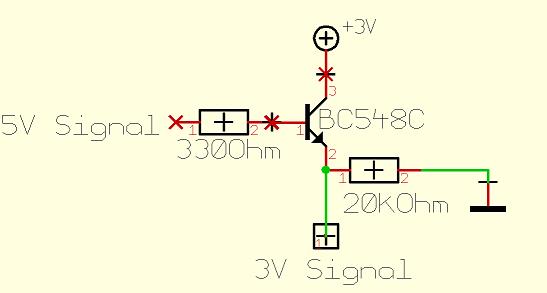

kann mein im Anhang befindlicher Pegelwandler so funktionieren??
Weil mein Aufbau geht nicht und ich wollte Hardwarefehler ausschließen.

Nicht richtig, weil bei geringer Last am Emitter dann 4.3 Volt anliegen.
Uein - Ube = Uaus. Erst wenn am Basiswiderstand mehr als 1.3 Volt
abfallen, dann kommen wir hier auf 3 Volt.
Ausserdem dürfte der 20kOhm-PullDown nicht gerade die Flankensteilheit
fördern.

kann mir der aufbau nen max 3,6V eingang zerschießen?
von Thomas B. (detritus)
Was spricht denn gegen einen einfachen Spannungsteiler, wenn du nur von
5V auf 3V runterwillst?

werd ich wohl nehmen, da ich grad ums verrecken kein funktionierenden
NPN finde, um einen Pegelwandler mit 2 Transistoren zu bauen...
