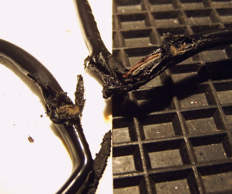

Nachdem ich vorhin ein Notebooknetzteil zu Reparatur bekommen habe
(funktionierte nicht), konnte ich schnell das Netzkabel mit Kabelbruch
als schuldigen ausmachen.
Normalerweise gehen Netzkabel von Netzteilen eher weniger kaputt.
Also war ich dann neugierig und habe selbiges mal aufgeschnitten.
Und wass ich dann sehen musste lässt mir das Blut in den Adern
gefrieren...
Der Schukostecker ist für 16A ausgelegt... bei wieviel Ampere verdampft
dieses Kabel wohl ?
Nebenbei ist der PE (grün/gelb) hier in grün/schwarz gefärbt.
Auf den Bildern ist zum Vergleich ein Stück Litze (grün/gelb) aus einem
Kabel  europäischer Produktion zu sehen.
Ich bin echt Fassungslos...
Grüße
Björn

von Björn W. (bwieck)
Thomas wrote:
> Vielleicht fungiert das Kabel ja zeitgleich als Schmelzsicherung. Spart
> man halt ein weiteres Bauteil...
Anscheinend hat es das schon getan...
Ansonsten wäre es ja nicht defekt.
Grüße
Björn
keule wrote:
> Wo ist denn da das Problem? Das spart Ressourcen und ist billig. Solange
> die Adern die Stromstärke aushalten bei der die Sicherung fliegt ist
> doch alles in Butter, oder? Der Notebook braucht maximal 90 Watt, wozu
> denn da ein 16A Kabel? 3750 Watt Sicherheitszone? (240V*16A=3840W-90W)
Ja sicher ist das Billiger, Du hast allerdings vergessen das da ein
Schukostecker dran ist. Die VDE besagt das Geräteleitungen mit
Schutzkontaktstecker auch dieselbe Leistung wie der Stecker aushalten
muss.
Da könnte ich ja auch genausogut an einen CEE-16 Stecker etwas
Klingeldraht anschließen, das Gerät zieht ja nur 100mA...
Was wenn Lisa Sorglos so ein Kabel mal an den Wasserkocher anschließt,
nur weil es passt ?
Wer bezahlt den Brandschaden dann? Die Versicherung? Nein!
Für dünnere Leitungen gibt es extra den Eurostecker. der ist für max 6A
ausgelegt.
Grüße
Björn

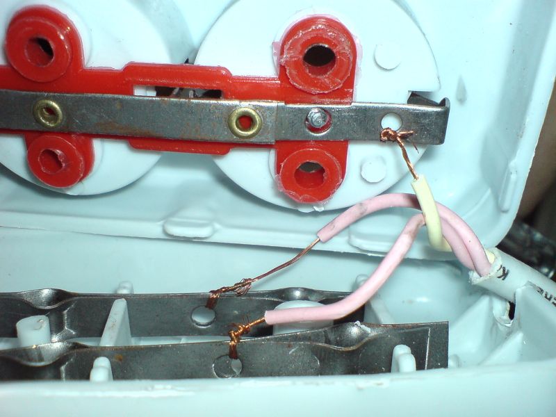

von Lektrikman1001 (Gast)
Das hier ist besser....
Peter Dannegger wrote:
> Daß auf dem Stecker 16A steht, ist nur für den Stecker gültig.
> Das Kabel muß nur für die Last des Notebook ausgelegt sein und das sind
Hallo Peter,
da muss ich Dir Unrecht geben.
Die Leitung ab Stecker bis zum Übergabepunkt (Buchse) muss auch die
Leistung vertragen können.
Besonders bei universellen Verbindern wie Kaltgerätebuchsen, wo die
Stromaufnahme erstmal unklar ist.
Wenn Schuko, dann Leitung für 16A
Wenn Euro, dann Leitung für 6A
Grüße
Björn

von Paul Baumann (Gast)
@Lektrikmann
Ist das eine 3-fach-Steckdosenleiste? Wenn ja, hatte ich auch schon so
einen "Apparat" auf dem Tisch. Den hatte meine Mutter für 1,99 Euro
gekauft
und eine Kaffeemaschine drangehangen. Da die Leiste wärmer wurde als die
Kaffeemaschine, rief sie mich an und ich sah die Malaise. ;-)
MfG Paul
man spart wo man kann, was kostet ein leben... made in china
das ist eine 3fach-5m-verlängerung, da wurde eine Klimagerät mit 1400W
eingesteckt und die wollte nicht anlaufen aber die Leitung wurde ganz
warm und weich.

@  Lektrikman1001
Ich habe bisher immer die billigen Steckdosenleisten gekauft, weil ich
es nicht einsehe, extra für ein Firmenname zu zahlen. Aber dein Beispiel
ist echt krass, kann das kaum glauben.
http://www.mikrocontroller.net/attachment/27187/DSC00050.jpg
Mit billigem Werkzeug hatte ich auch noch nie Probleme.
Stefan Wimmer wrote:
> Jo: das Gerät bleibt kalt - aber das Kabel??  :LOL:
Hab mal ein Stück des betreffenden Kabels ca 45cm an mein Netzteil
drangehangen und auf Dauerstrom 9,5A bei 4V eingestellt.
Ich habe nach 4 Minuten abgebrochen, der Gestank war dann nicht mehr
auszuhalten.
Das Bild des Kabels danach..
Ein Video kommt dazu gleich noch.
Grüße
Björn

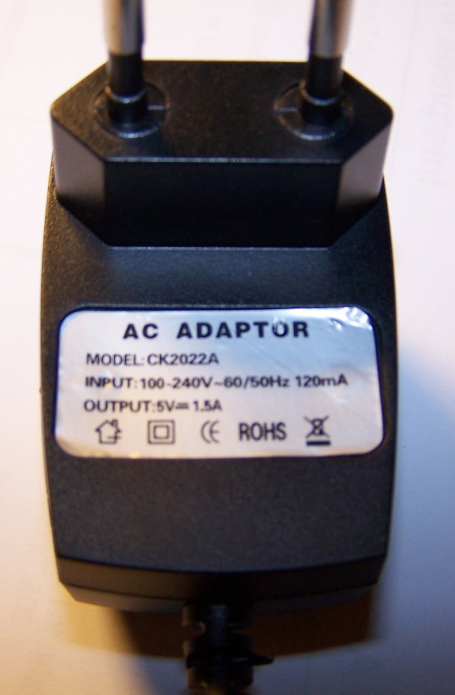

von NETZTEIL 220 => 5V (Gast)
Bild 1
Hier mal ein Netzteil aus Asien.
Bild 2
Sollte uns das nicht zu denken geben? Ich denke nicht. ;-)
MfG Paul
Wo ist da der Horror?
Grüße
Björn
von Magnus Müller (Gast)
Der Horror scheint darin zu liegen, dass das Netzteil keine obere
Gehäusehälfte hat und die Platine / Elektronik somit nicht gegen
Berührung geschützt ist ;)
duckundweg
von blob! (Gast)
darf man 230V-Anschlüsse den Löten!?
von Unbekannter (Gast)
Klar, warum nicht? Soll man sie festnageln?
warum nicht?
von Marius S. (lupin) Benutzerseite
Das ist ja ein süßes Teil. Wo ist da der Regel-IC? Ich sehe nur
Transistor und Optokoppler.
Steckernetzteile kommen doch immer aus China oder?
von blob! (Gast)
dachte nur dass man da eher schraubt, krimpt oder sonst was macht. Es
ist doch auch so, dass bei Überlast die Lötstelle warm wird wodurch der
Übergangswiderstand grösser wird und dadurch wird es ja noch wärmer.
Kenn mich aber bei 230V nicht so aus da ich eher der softer bin,
deswegen auch die Frage! ;)
von Dieter W. (dds5)
Regel-IC ?
Vieeel zu teuer, die Dinger arbeiten freischwingend.
Naja, wird sicher gut warm bei 1.5 Ampere ... kenn mich aber auch nicht
wirklich damit aus ;-)
Suspekt ist es mir trotzdem ....
