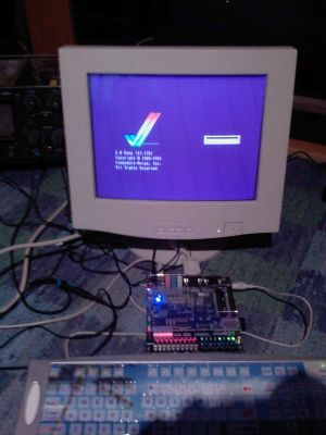

Zur Zeit bin ich dabei den Minimig Core von Dennis van Weeren:
http://home.hetnet.nl/~weeren001/
auf das DE2 anzupassen. Wer bei der Validierung helfen möchte kann sich
bei mir melden.

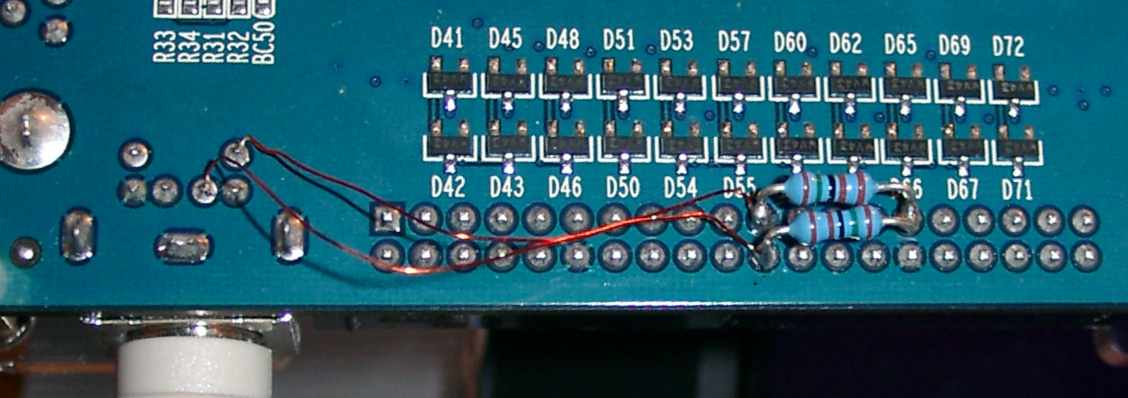

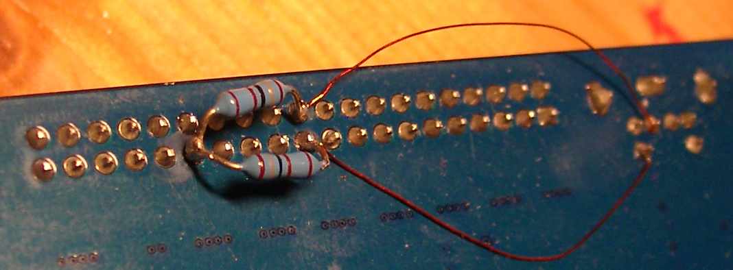

Auf jeden Fall wird nachfolgende Hardwareänderung benötigt um Maus und
Tastatur gleichzeitig zu nutzen.
Viele Grüße
TobiFlex
von TobiFlex (Gast)
Um PS/2 Maus und Tastatur gleichzeitig benutzen zu können braucht man
ein PS/2 Y-Kabel und muß das Board mit 2 1KOhm Widerständen und zwei
Drähten ergänzen. Siehe Fotos.

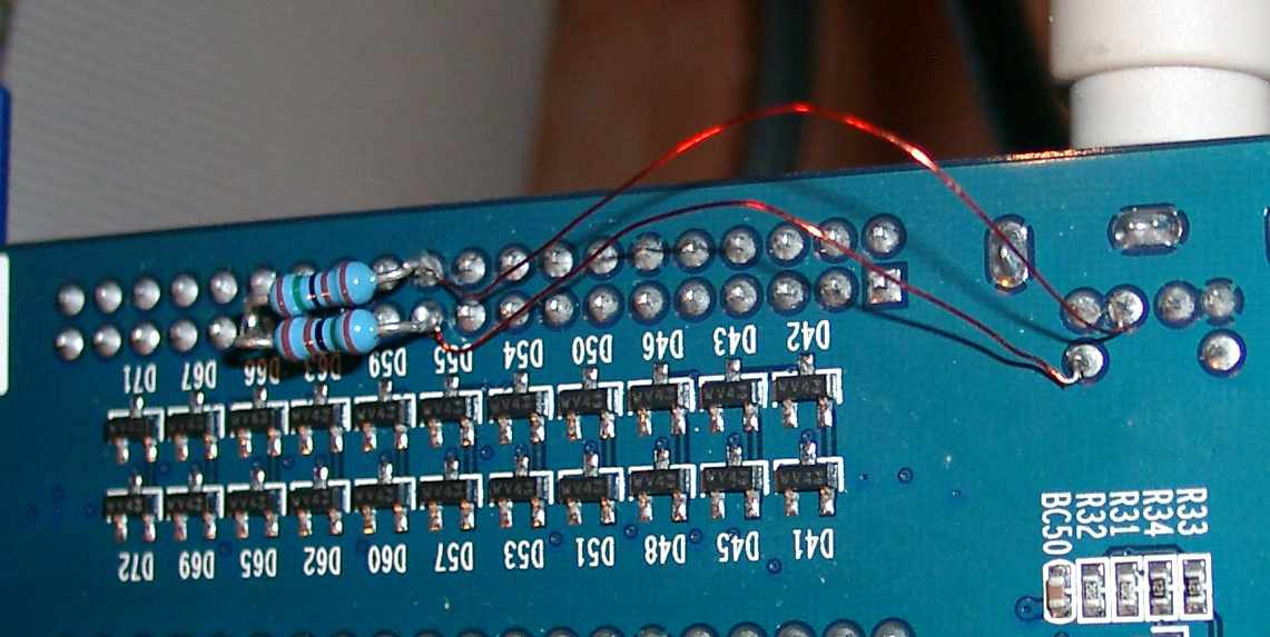

von TobiFlex (Gast)
Und nochmal eine andere Blickrichtung.

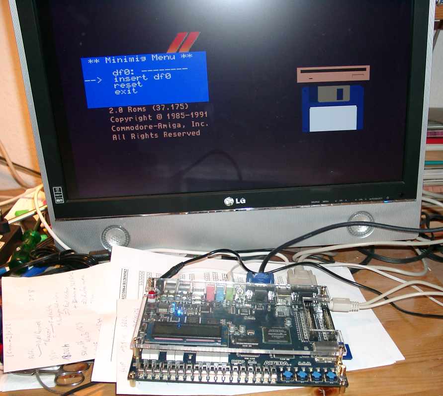

Hi Tobias,
auf meinem DE1 läuft es nicht so gut. Hab die Files auf eine 128MB , FAT
Formatierte, Sandisk SD kopiert. Da ich meinen eigenen Amiga gerade
nicht zu Hand hatte ( :-)) bediente ich mich bei Google und hab ein
1.3er und 2.0??er Kickstart ROM runtergeladen. Die ROMs sind UAE
kompatibel. Hab auch versucht , wie in deiner liesmich.txt beschrieben,
das WAV File abzuspielen. Geht leider auch nicht.
Kurze Zusammenfassung :
Monitor Sync auf 50Hz und 31kHz
LEDs und SW[0..3] wie in liesmich.txt beschrieben
Debug :
OK
start init
init done
SD-CARD .
STUNTCAR.ADF
SPIHOST .ROM
KICK    .ROM
OK
Danach gar nix mehr...
LEDR 2,3 und 6 Flimmern leicht , rest ist an
LEDG 0,1,3 und 7 sind an , rest ist aus
Claude
von Tobias G. (tobiflex)
Hi Claude,
Schade - aber das kriegen wir hin!
Der Minimig lädt nur Files wenn das Dateisystem der Karte vom filetype
0x04 und 0x06 ist. Gelegentlich ist auf SD-Karten die Kennung 0x0E
drauf. Aber die sollte trotzdem mit dem WAV-Player gehen. Eine Datei
"TEST.WAV" hast du ja bestimmt drauf kopiert?
Als erstes bitte ich dich eine andere SD-Karte zu nehmen und als zweites
die erste Karte mit FAT16 neu zu formatieren.
Bitte berichte dann.
Viele Grüße
TobiFlex

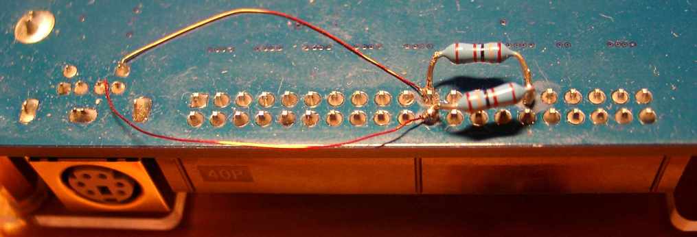

von vectrex (Gast)
so will dieses wochenende endlich mein DE1 probieren ;) ... ist auch am
DE1 eine modifikation noetig um maus/keyb benutzen zu können ?

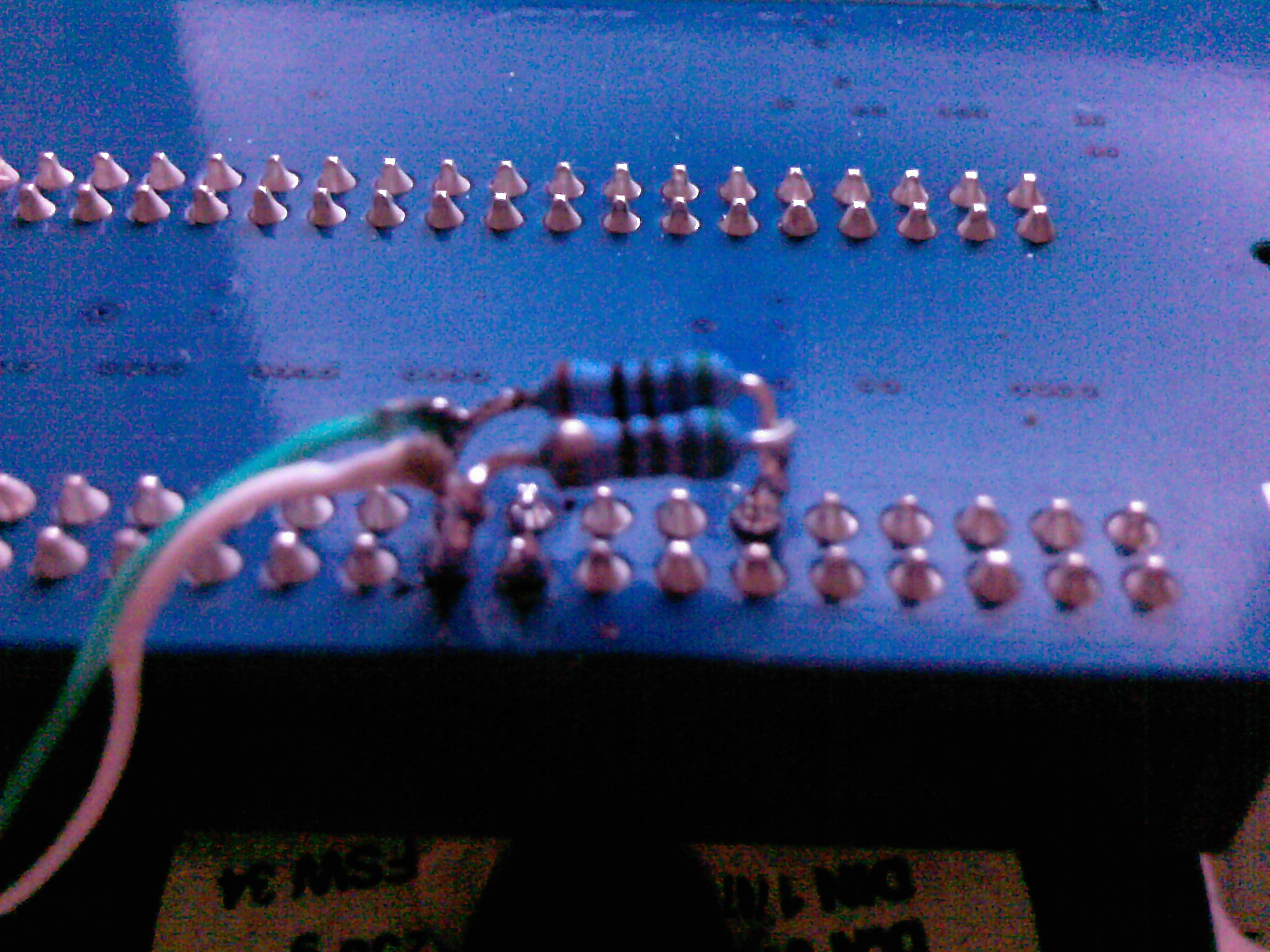

von TobiFlex (Gast)
Ja, es müssen auch zwei Drähte und zwei 1KOhm Widerstände auf das Board
gelötet werden.
von TobiFlex (Gast)
...und noch eine Ansicht...

soda habe das heute morgen endlich! zum laufen gebracht  :)
die Kingston 2GB karte hat komischerweise erst funktioniert als ich sie
mit der Kamera!!! formatiert hatte ! formatieren unter XP mit FAT32 bzw.
FAT hat nicht! funktioniert (ich habe die selben dateien draufkopier!)
die Kamera legt auf der Karte automatisch ein DCIM dir an .... ist es
noetig eine gewisse anzahl von files auf der karte zu haben ??? bzw.
muss ein dir vorhanden sein
spihost.rom
kick.rom
giana.adf
mit den 3 files alleine hat es definitiv nicht funktioniert !
komische sache ...
werde mich nun mal ans testen von diverser software machen ... giana
sisters laeuft ja mal (zumindest das Intro ( hatte keine zeit den PS2
adapter fix zu installen darum ohne Tastatur ausprobiert)

von Thomas D. (vectrex)
bei mir funktioniert die maus einfach nicht ;(
(de1 mit dem y kabel fix)

"bei mir funktioniert die maus einfach nicht ;(
(de1 mit dem y kabel fix)"
Geht denn die Tastatur mit dem Y-Kabel?
Vertausche mal Maus und Tastaturstecker am Y-Kabel. Die Beschriftung am
Y-Kabel ist nur beim Anschluß an ein Notebook richtig. Für das DE1
müssen die Stecker genau vertauscht sein.
besten dank fuer den tip keyb/maus zu vertauschen ;)
funktioniert soweit alles (WB 3.1)
ich braeuchte einen tip wegen dem pinout von GPIO1 da leider Pin 1 auf
der platine nicht gekennzeichnet ist und ich auch im altera manual
nichts finde ... danke !
von Claude (Gast)
Board umdrehen , der PIN mit dem eckigen Pad ist 1.
Claude

besten dank fuer die schnelle hilfe hier mein setup ;) funktioniert
bestens
