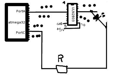

von Hans (Gast)
Ja, tut mir Leid, falls das alles nicht so verständlich ist, es fällt
mir schwer das zu beschreiben.
Hab mal ein Schaltbild gezeichnet, exemplarisch nur für eine LED...
Die anderen sind halt genauso verdrahtet.
Wenn ich dalles so wie gezeichnet anschließe passiert nix. Wenn ich an
den ULN2803 nur die acht Signalleitungen vom µc anstöpsel, kann ich, wie
ich es will, einzelne LEDs leuchten lassen, aber die leuchten dann nur
schwach, und zwei Ausgänge vom ULN2803 gehen überhaupt nicht (wie
gesagt, wenn ich das Kabel andersrum einstecke, sinds zwei andere
Ausgänge, Kabel ist ok).
Ich glaub langsam ohne dieses Transistorarray würds besser laufen... :/
ULN2803 kann nur gegen Masse schalten. Deine LED ist falschherum
eingebaut.
von Hans (Gast)
achsoo
also, einfach ULN & Widerstände vertauschen und es klappt?
Danke schon mal!
von Läubi .. (laeubi) Benutzerseite
Nur die LED umdrehen!
von Hans (Gast)
du meinst die 64 LEDs? ;)
von Hans (Gast)
naja, jetzt funktionierts...
