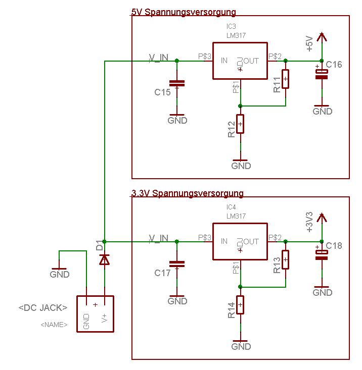

Achso, C15 und C17 sind 100nF, R11 und R13 270 Ohm, R12 und R14 Potis
zum Einstellen der Betriebsspannung, C16 und C18 1uF Tantal und bei
Letzterem bin ich mir sehr unsicher bzw. ob C15 und C17 für die
Eingangsspannung reichen.
Bei älteren Schaltungen habe ich immer (größere) Elkos genommen, und
zwar für die den Eingang. Vielleicht liegt da echt der Hund begraben.
Aber bevor jetzt jemand fragt, NEIN es gibt keinen BOR. Trotzdem könnte
das die Fehlerquelle sein... hmm...

Das bisschen Schaltung sieht für mich ok aus - denke mal die Spannungen
hast du geprüft. C16 und C18 würde ich auf mindestens 10 µF setzen, da
du aber im Moment keine wirklichen Lasten in der Schaltung zu haben
scheinst, sollte 1 µF dicke reichen.
Die Beschaltung des UART wäre noch interessant.
AVCC ist auch angeklemmt? Wird nicht wichtig sein, ist aber empfohlen.
Wenn BOR das Problem ist, sollten die Fehler zumindest weniger werden
wenn du das BOD-Limit runterdrehst. Tun sie das?

So, sehe jetzt Deine Spannungsversorgung und gehe davon aus das sie
komplett ist:
1.
Wo ist der  oder die Abblockkondensatoren von 100nF Keramik !
für Deinen Controller oder andere Bausteine ?
Bedenke, für jeden Baustein ein eigener 100nF Keramik ! Kondensator.
Diese sind unbedingt nötig um den Controller dauerhaft zu betreiben.
Ebenso wäre es nützlich zu erfahren was für ein Steckernetzteil Du
verwendest, dann solltest Du mal so > 500µF Elko hinter der Diode
zum Puffern anbringen.
Dachte ich mir auch. BORs gibts ja auch kaum, nur beim rumnoddeln am
Kabel.

Sven wrote:
>1.
Sind genug dran. An jedem Versorgungseingang.
-> War ja auch nur die Spannungsversorgung, der Schaltplan.
Das werde ich ausprobieren. Hat mir auch schon Sorgen gemacht.
"Bei älteren Schaltungen habe ich immer (größere) Elkos genommen, und
[...] könnte das die Fehlerquelle sein... hmm..."
->Ich werde mal einen dranhängen.

22uF am Spannungseingang - keine Besserung.
