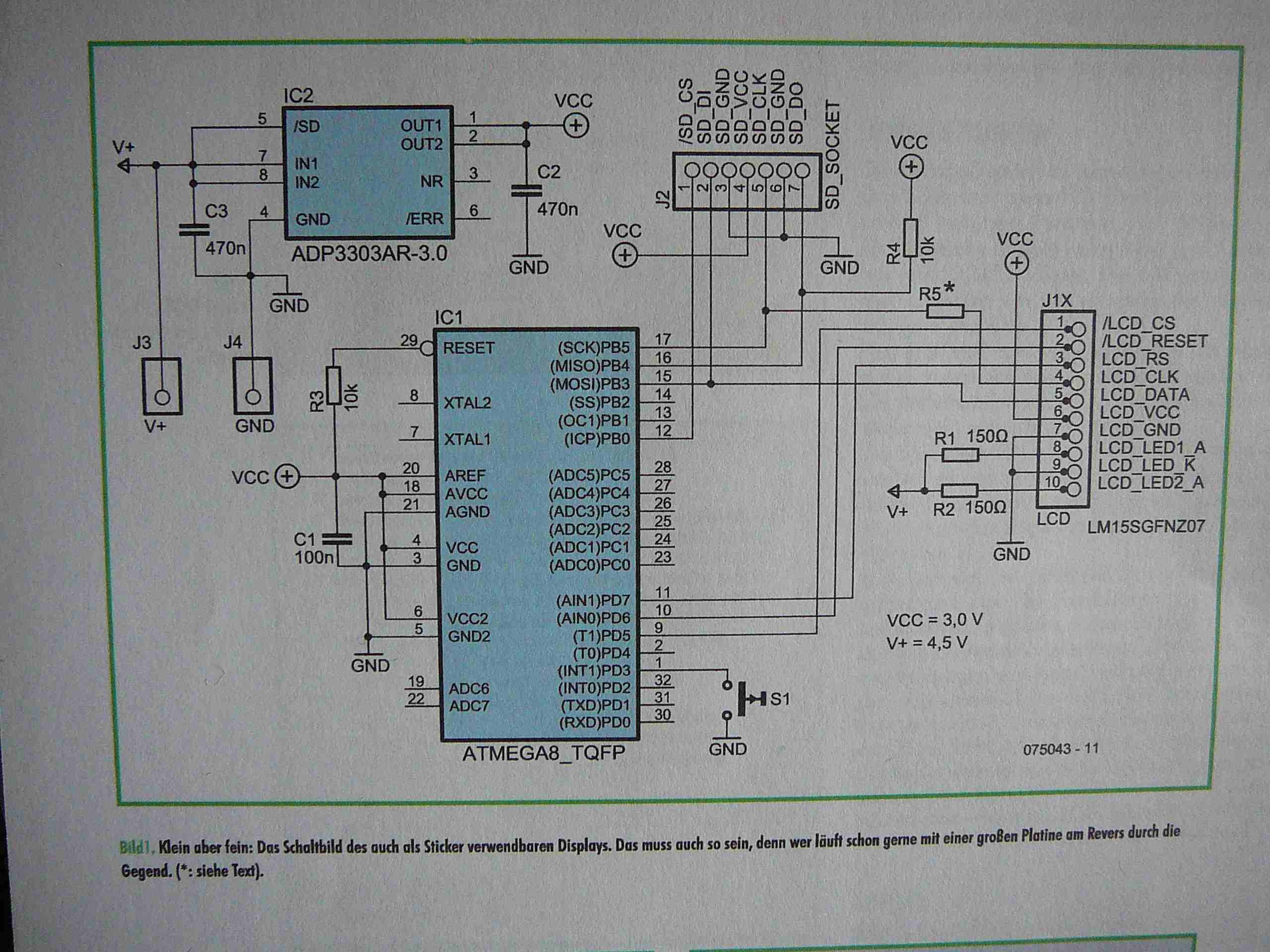

Habe vom M55 ein Display ausgebaut.
Möchte das Display nun zum laufen bringen damit ich es später eventuell
für ein Projekt verwenden kann.
Nun sollte ich das Datenblatt sowie Infos zur Hard- und Software haben.
Habe leider noch nichts mit Grafikdisplays zu tun gehabt. Also nur mit
Standarddisplays!
Type ist LM15SGFNZ07
Vielen Dank schonmal!

Wie sieht es mit der Beschaltung aus? Kann ich das gleich wie bei S65
Display machen? also zwischen Display und µC für jede Datenleitung 470
Ohm und 610 Ohm pro Leitung gegen Masse??
Hat hier jemand das Display schon mal angesteuert??

> Man braucht also ca. 3V Pegel für das Display. Wie kann ich das im µC
> konfigurieren das er mir nur 3V ausgibt anstatt TTL Pegel. Oder geht das
> überhaupt? Habe einen ATMEGA8515L
Nein, du kannst das nicht konfigurieren. Der Controller kennt
ausgangsseitig nur 4 Zustände:
1.   High (VCC bzw. Betriebsspannung)
2.   Low  (GND bzw. 0V)
3.   High Impedance (das trifft zu, wenn der Pin als Eingang ohne PullUp
                     konfiguriert wurde)
4.   PullUp (na ja... Eingang mit aktiviertem PullUp halt...)
Du kannst aber die 5V/0V Pegel mit einfachen Mitteln beliebig
herunterteilen. Siehe:
http://www.mikrocontroller.net/articles/Pegelwandler
Und dort speziell:
http://www.mikrocontroller.net/articles/Pegelwandler#STEP-DOWN:_5V_-.3E_3.3V
Gruß,
Magnetus
OP #700315
Ok sorry wusste ich nicht. Bin Einsteiger wie du siehst. Hab gedacht
dass die vielleicht einen internen Step up Wandler haben. D. h. also
dass ich das Display praktisch mit jedem Controller ansteuern kann bei
dem ich mit der Versorgungsspannung so weit hinunter gehen darf oder.

Ich bin nun endlich dazu gekommen, diese Display auszuprobieren.
Dabei habe ich festgestellt, dass die Initialisierung (anhand dem
Elektor - code), nur funktioniert, wenn ich die Daten erst ca. 5
Sekunden nach dem Einschalten sende. Früher reagiert das Display einfach
nicht.
Ist das normal, oder mache ich was falsch?
Vielleicht braucht der Display Controller diese Zeit, und bei einem
Handy stört das nicht so, da ja sowieso zuerst ein Netz gesucht wird,
aber komisch ist das schon.
Irgendwelche Erfahrungen (oder steht dazu vielleicht was im Elektor
Artikel, den ich nicht habe)?
