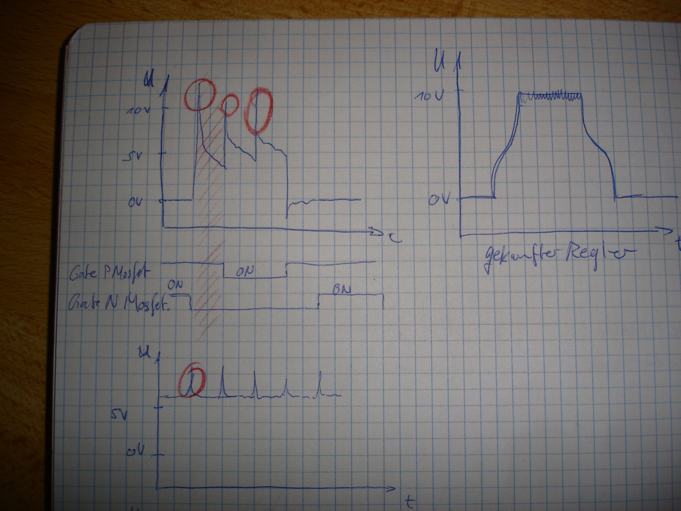

wenn ich aber nun die Spannung an einer Phase des Motors mit dem
Osziloskop messe, tut sich etwas sehr komisches:
1: die Akku / Netzteilspannung bricht drastisch ein, auf etwa die
Hälfte! Das liegt wohl daran das enorm hoe ströme fliessen, die Kabel
werden seeeehhhhr heiss und fangen an zu schmoren wenn ich den Motor
nich nach 10 sek ausschalte. Die P-Kanal Mosfets (IRF 4905) werden auch
heiss, die N-Fets (IRLR 3103) jedoch praktisch nicht.
2: Während einer Phase (im Bild rot schraffiert) wo eigentlich beise
Mosfets sperren müssten aufgrund der Spannung am Gate, tritt eine grosse
Spannungsspitze auf, ebenso eine grosse spannungsspitze bei den
folgenden 2 Phasen, wo doch die P Mosfets durchschalten und die N
sperren, wodurch as ganze auf höhe der Betriebspannung liegen sollte.
Messe ich das Signal der Versorgungsspannung (LiPo akku, kann ohne
weiteres 10 A liefern! oder auch ein Netztgerät) dann sehe ich dort auch
diese Spannungspitzen. (Bild unten)
Wenn ich das Signal an meinem Gekauften Regler messe, dann bricht die
Spannung nicht ein, und alles verhält sich wie im Bilderbuch. (Bild
rechts)

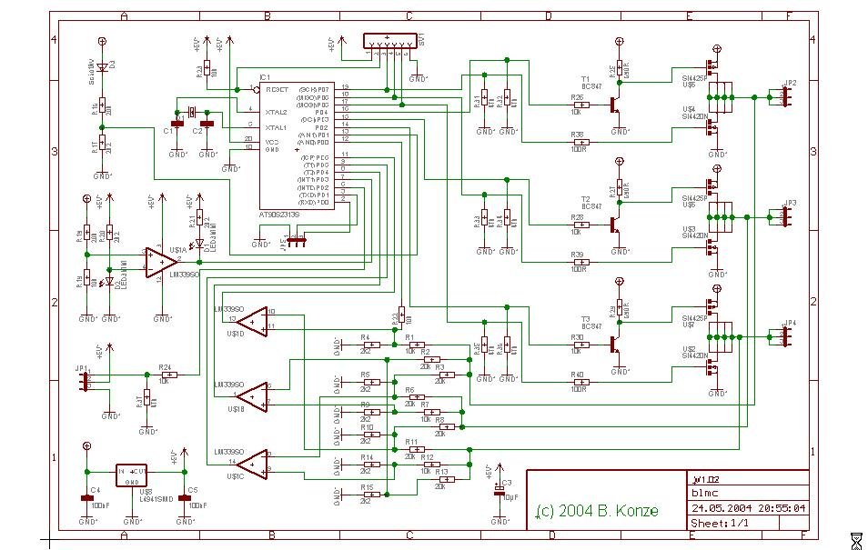

Dachte zuerst an einen Fehler im Aufbau der Leistungsstufe (siehe
Schaltplan), habe das ganze dann nochmals neu mit etwas anderen
Bauteilen zusammengelöted, gleiches Resultat.

noch der Schaltplan....

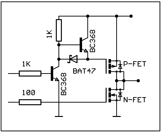

von jack (Gast)
>Nim Dich ein gate Treiber IC für low und high side und ca 10-50 Ohm gate
>Widerstände.
Nicht nötig. 100 bis 200 Ohm sind i.O.
Eventuell könnte man dem npn-Transistor noch eine Basiswiderstand nach
Masse spendieren.
So wie im Anhang sind die BL-Regler aufgebaut.
von Fasti (Gast)
Hallo!
So wie ich das sehe bricht die Spannung aufgrund eines zu hohen Stromes
zusammen. Vielleicht ist dein Akku zu schwach für diese Ströme. Mal mit
ein paar Kondensatoren puffern.
Bezüglich der Spannungsspitzen. Offenbar hast du ziemlich hohe
Induktivitäten in deiner Brücke. Die Spitzen schauen genau nach
Induktionsspannungen aus, da sie immer nur auftreten wenn ein Transistor
zu macht. Wenn du wirklich Schutzdioden verbaut hast, dann sind sie
entweder zu langsam oder du hast ziemlich lange Leitungen bis zum Motor.
Ein Kondensator und ein Widerstand oder eine Z-Diode mit Widerstand bei
den Transistoren könnte das wohl wirksam abfangen.
Das der P-Kanal heißer wird als der N-Kanal wird wohl an seinem höheren
Rdson liegen. Ausserdem sind in meinen Augen die Gatewiderstände zu hoch
(wie schon Elvin anmerkte). Dadurch fährst du zu langsam durch den
linearen Bereich was eine übermäßige Erwärmung erklären würde.
Grüße
fasti

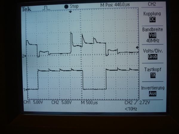

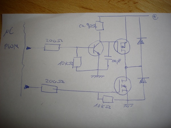

So, es gibt Neuigkeiten:
Konnte heute mit dem Osziloskop die angepasste Schaltung (Bild) testen,
allerdings hat sich nicht gross etwas geändert.
Oben auf dem Bild sieht man das Signal an einer Phase, unten das Signal
am Gate des P Kanal Fets.
Der P schaltet also zu einem Zeitpunkt an dem er gar nicht dürfte, sehr
mysteriös...

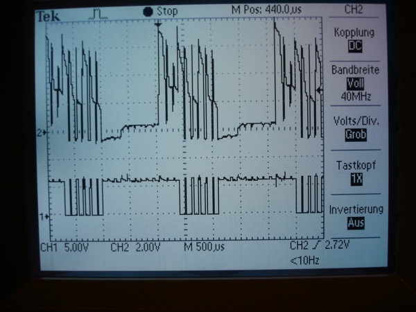

PWM ist beim maximalwert, also ständig ein. Pulse ich die Spannung gibt
es ein ebenfalls komisches Bild, poste das ev noch.

von ChristianF (Gast)
hier der Schaltplan...
...und noch das Signal an einer Phase wenn die PWM auf 75% ist.
(Achtung, hier sind 2Volt pro Häuschen eingestellt!) Unten wieder die
Spannung am Gate des P Fets.
von Pieter (Gast)
moin moin,
die RC-Kombi am npn (B-C) ist doch ein Witz. Die macht den npn zu einem
langsamen Schalter mit flachen Flanken.
Da Du nur die Spannung schaltest, es wird ein Strom fliessen, der nur
durch den Widerstand der Motorspulen begrenzt wird. Das die Teile heiss
werden ist also richtig.
Nun ja, schon möglich das ein Softwarfehler mitwirkt.
Was die Software tut:
Es erzeugt die Signale an den Ausgängen, allerdings ohne auf die
tatsächiche geschwindikeit des Motors einzugehen natürlich. Das erklärt
allerdings immer noch nicht warum der Mosfet schaltet obwohl er aufgrund
der Gatespannung nicht sollte.
Danke für den Tipp wegen der PWM, wusste nicht dass es so dramatische
Folgen haben kann (Hitze...)
Habe nun mal ein PWM Signal mit 1/6 Pulsbreite erzeugt, mal das Bild vom
Oszi.  Den Kondensator am Gate  habe ich wieder rausgenommen.
Hat jemand eine Idee wie ich weiter vorgehen soll?
Wenn das Signal, welches ich für eine zeitlich richtige Kommutierung
messen muss, überhaupt nicht dem entspricht was es soll, kann das doch
nie funktionieren?
Bin ziemlich ratlos für weitere Schritte.
Danke und noch einen Schönen Abend!
ChristianF
von Pieter (Gast)
moin moin,
anbei eine Schaltung wie ich einen P-FET ansteuern würde, die BEs sind
für 1A Impuls ausgelegt. Vor das Gate vom P-Fet könnte man eventuell
noch einen 12Ohm (Begrenzung bei 12V auf 1A) legen.
mfg
Pieter
