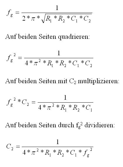

Könnt ihr mir eventuell Helfen diese Formel um zu Formen ? Ich komm da nicht drauf. Und zwar lautet die Formel fg= 1 / 2 * PI (Wurzel aus R1 R2 C1 * C2) Und zwar möchte ich C2 ausrechenen - also brauch ich das ja auf einer Seite aber ich weiss nicht was ich mit der Wurzel machen soll. Könnte mir bitte jemand Helfen ? das Wäre super. Dankschön
Frank wrote:
> ... aber ich weiss nicht was ich mit der Wurzel machen soll.
Quadrieren vielleicht?
Jo, aber ich komm da nicht weiter muss ich da alles was unter der wurzel steht quadrieren oder wie ?
C2 = 1 / (4 * pi^2 R1 R2 C1 fg^2) Aber die Grundrechenoperationen beherrschst Du?
Ne das ist das Problem - ich muss das mal lernen :/. Ich guck ma im Internet obs da was gibt
Umstellen und Quadrieren gibt
Den Rest musste jetzt aber wirklich selber hinkriegen...
Ja genau das meinte ich den Rest kann ich aber ich wusste nicht das das PI und das Fg dann Quadriert wird. Vielen Dank Patrik & Johannes. Ich versuchs nun mal Selber. Dankeschön
Frank wrote:
> ... aber ich wusste nicht das das PI und das Fg dann Quadriert wird.
Naja, eine der grundlegendsten Regeln beim Umformen von Gleichungen ist
schließlich, dass bei einer Operation jeweils die komplette Gleichung
berücksichtigt (in diesem Fall quadriert) wird. Bei einer Gleichung, in
der ausschließlich Multiplikationen (und Divisionen) vorliegen, ist das
aber trivial...
