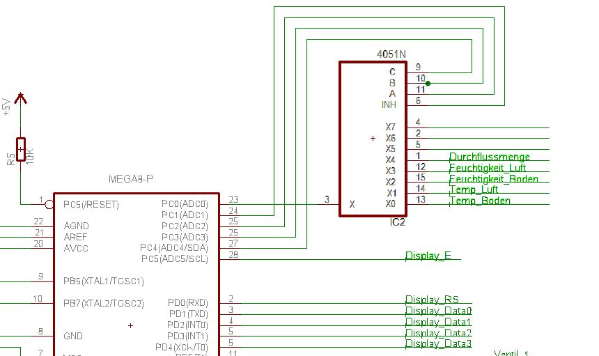

Hallo, Ich habe eine Problem mit dem CD4051. ich frage über den 4051 8 Messwerte ab und schalte im Intervall von 1s auf den nächsten Kanal um. mein Problem: die zwei Kanäle die unmittelbar nebeneinander liegen beeinflussen sich gegenseitig. hab auch den Ausgang des 4051 mit 10K gegen Masse gezogen wegen den 33pF impedanz die der 4051 am Ausgang hat. kann mir vll. jemand helfen. danke mfg tuxserv

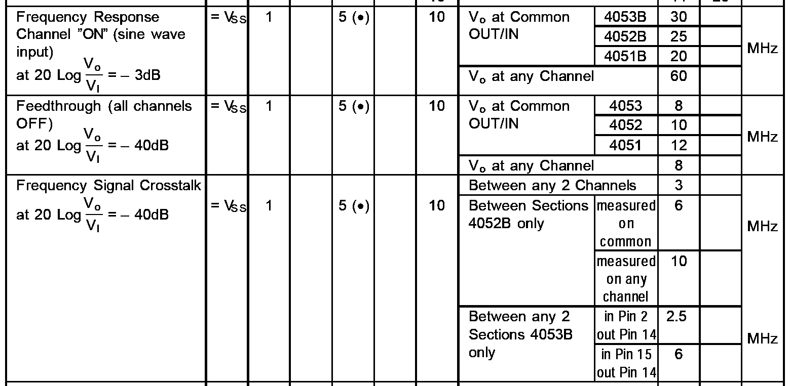

welche Frequenzen sprechen da über? Im Datenblatt zum HCF4051 von ST stehen diese -40dB Grenzfrequenzen, darunter sollte das Übersprechen besser sein.
Meine Messsignale liegen zwischen 0 und 4,5V Betriebsspannung: 5V Ich hab nur Gleichspannungssignale drüberlaufen.

Du können schwer überkoppeln, es sei denn durch Leckströme. Poste mal
nen Schaltplan. Hast du acuh ein paar nF am ADC-Eingang?

Wie niederohmig sind deine Quellen "Feuchtigkeit" , "Durchfluss" etc. Kann es sein das dort schon uebersprechen stattfindet ? Wie steuerst du den Multiplexer an Also erst Kanal waehlen , warten , Messen , warten , dann naechster Kanal Gruss Helmi
@ tuxserv (Gast) >Dateianhang: CD4051.jpg (59,9 KB, 6 Downloads) Auf die Gefahr hin zu nerven, Bildformate. Wie bereits gesagt, es fehlt ei kleiner Kondensator am Analogeingang, 1-2nF. Und ne Pause zwischen Umschaltung und Messung, Pi mal Dauem 1ms. MFG Falk
Die Quellen sind relativ niederohmig ca. 2K zwischen dem umschalten warte ich im Moment 200ms.... aber danke ich werd es mit dem kondensator mal versuchen bzw. einen Impedanzwandler zwischen die Sensoren und den Multiplexer. danke tuxi
@ tuxserv (Gast) >Die Quellen sind relativ niederohmig ca. 2K >zwischen dem umschalten warte ich im Moment 200ms.... Das sollte locker reichen. >aber danke ich werd es mit dem kondensator mal versuchen >bzw. einen Impedanzwandler zwischen die Sensoren und den >Multiplexer. Ist eigentlich nicht nötig, wenn die Quellen 2K haben. MFG Falk

>den kondensator auf Masse ?
Sicher, ein Pin auf Masse, das anders an den Analogeingang.
