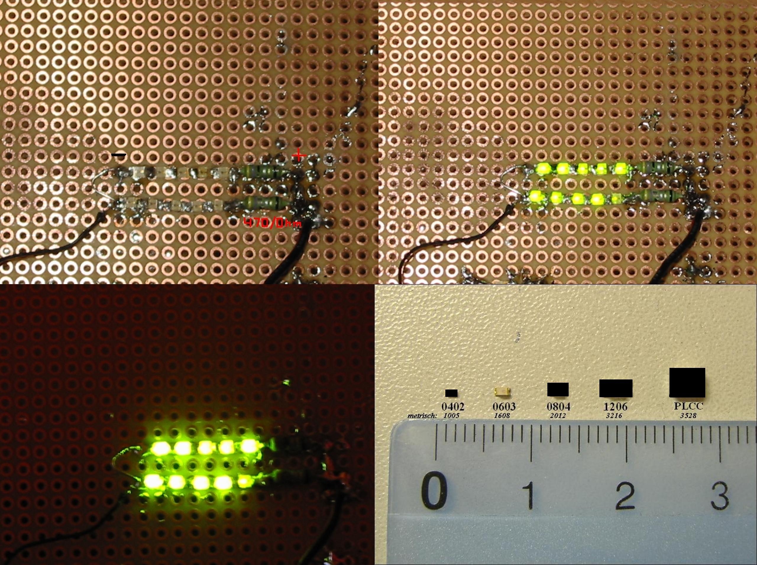

Hallo zusammen, ich habe das alles mal provisorisch zusammen gelötet um zu sehen ob das so funktioniert wie der Christian Auerswald mir das Erklärt hat, und siehe: mein Resultat. Die ein oder zwei SMDs sind ein bisschen schwächer als die anderen das kommt aber davon weil ich Batterien zusammen gelötet habe und die nur 10,5 V haben statt eigentliche 12 V. Na ja ich habe mir aber ein Labornetzgerät gekauft damit kann ich individuell V und mA einstellen. ich habe einen Dateianhänger mit dem Bild dran gesetzt! Schaut euch an und sagt mir was ihr davon haltet. Gruß Dominik
@ Dominik H. (super_flummy) >Dateianhang: Zwischenablage2.jpg (1,6 MB, 7 Downloads) >ich habe einen Dateianhänger mit dem Bild dran gesetzt! Schaut euch an >und sagt mir was ihr davon haltet. Du solltest dich dringend über Bildformate informieren. MFG Falk
ist doch egal, das habe ich auch selber aus dem Internet gefunden. also bin nich ich schuld wenn es angeblich falsch ist.
Moin, Genau, schreib doch hin, das du das von meiner Homepage hast (www.dcg.carsystems.de.be)... Und wenn du schon ein Bild dir "ausleihst", dann nimm doch die berichtigte Variante, denn der Fehler mit 0804 ist kurz nach dem Einstellen des Bildes von mir berichtigt worden... Hier das Bild: http://www.dcg.carsystems.vs184078.vserver.de/homepage/SMD-LEDs.JPG Gruß Patrick

hab ich doch nicht gewust das das von deiner Internet seite ist. Ich habs bei google in Bilder gefunden ohne irgendwelchen bezug auf deine Seite ok.
Moin, hab mich nun auch mal angemeldet, auch wenn ich das weniger mag, aber so eng sehe ich das jetzt nicht, es ist schließlich Weihnachten ;-) Wobei die Bilder, die bei Google-Bild zu finden sind, genauso dem "Ersteller" sag ich mal, gehören wie direkt von einer Seite. Google holt seine Bilder ja auch aus diesen... Aber nun gut. Gruß und ein schönes Weihnachtsfest wünscht Patrick
