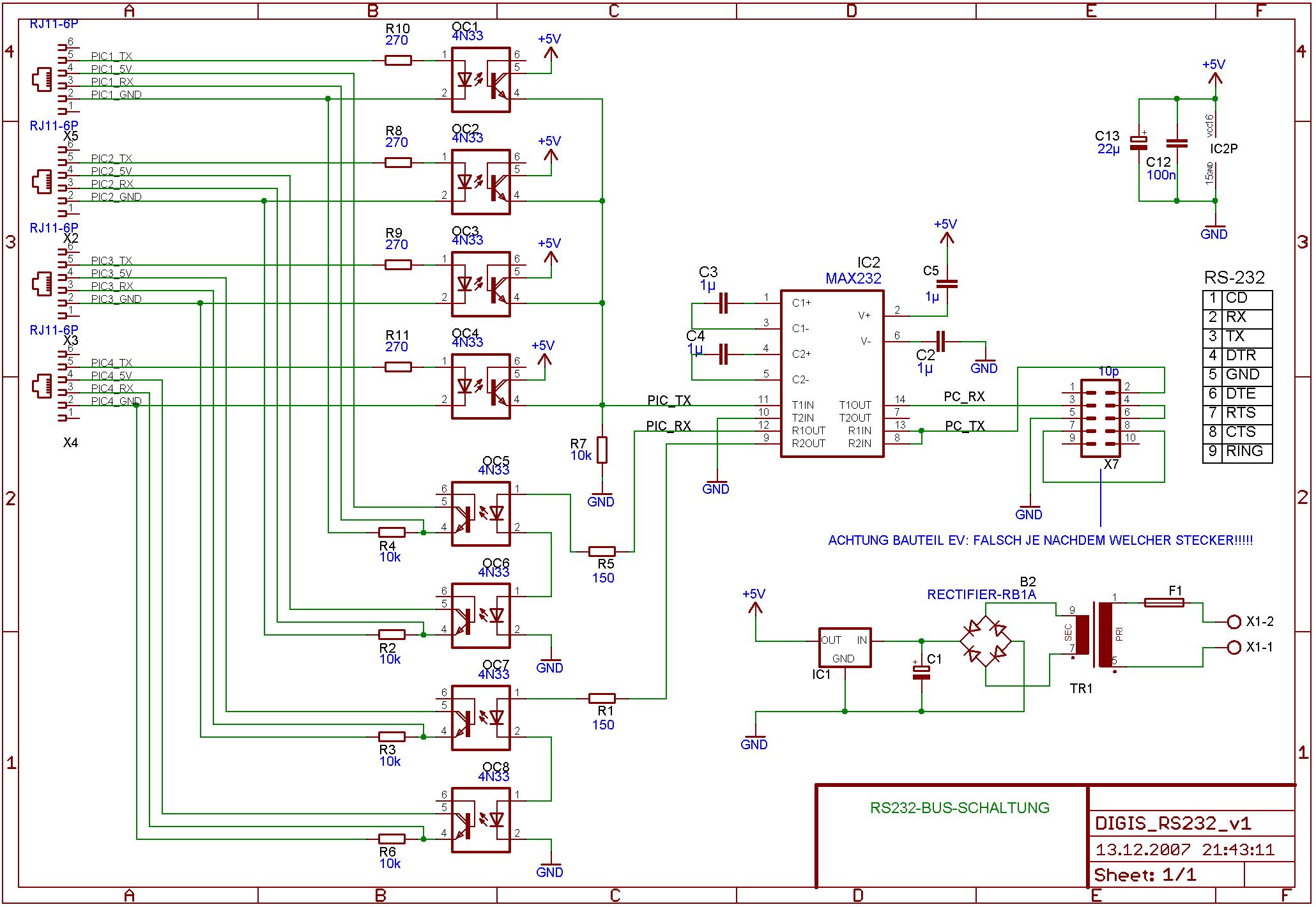

Ich wollte nur mal konstruktive Meinungen zu meiner angeblichen
Pfusch-Schaltung hören (dass RS-232 kein Bus ist und dafür RS-485
genommen werden sollte ist mir schon bewusst) doch die Umstände erforden
eine Lösung wie im Anhang.
Das Ganze sollte ein Bus werden für mehrer digitale Steuerplatinen,
welche die Digital-Netzteile ansteuern. Somit kann man mit einer
einzelnen RS-232 bis zu 4 Digital-Netzteile "remoten". (deshalb der Bus)
Die galvanische Trennung der TTL- bzw. µC-I/O musste ich machen, falls
die Netzteile in Serie oder parallel geschalten werden, und so keine
Ausgleichströme fliessen, die sonst alles zerstören würden, kurzum:
jeder Nezteilausgang ist galvanisch getrennt von den anderen, wie es
sich gehört.
Bin also für jeden Verbesserungsvorschlag/Kommentare oder
Fehlermeldungen dankbar.
P.S. Pfusch-Schaltungen können in gewissen Situtationen die besten
Resultate erzielen.

Sind die RS232-Schnittstellen standardkonform, d.h. kommen da +/- 12V
rein oder gehen die auf ein genauso aussehendes Gegenstück und arbeiten
mit 0V/5V ?
von Severino R. (severino)
Wo ist eigentlich der Bus? Auf der RS-232-Seite sehe ich keinen, ausser
Du schaltest mehrere solcher Schaltungen zusammen.
Und auf der isolierten Seite des 5V-Teils ist auch kein Bus.
Du sendest immer alles an alle Teilnehmer. Und der Empfang ist ein
Wired-OR.
Und wer hat behauptet, es handle sich um eine angebliche
Pfusch-Schaltung?

Ich würde an deiner Spannungsversorgung noch eine Kleinigkeit ändern. Du
solltest an beiden Seiten des 7805 noch 100nF Kondensatoren anbringen
und die auch nachher auf der Platine möglichst nah am 7805 verlöten.

Ist die Adressierung der Teilnehmer über das Protokoll gelöst?
von Frank B. (frank_b) Benutzerseite
Haben die Netzteil denn eigene Adressen über die sie angesprochen werden
Senden die auch etwas ? Wie wird verhindert, dass sie gleichzeitig
senden ?

Wie einige Leute schon bemerkten ist das kein Bus sondern eine
sternförmige Verschaltung. Das mit dem Wired-OR klappt nicht, weil die
inaktiven Teilnehmer dann ein Stop-Bit ausgeben, und das ist '1'. Es
muss also ein Wired-AND draus gemacht werden. Kein Problem.
Siehe Open Collektor in Ausgangsstufen Logik ICs
In Senderichtung PC-> Netzteile kann man das so machen, wenn die
Netzteile über das Protokoll adressiert werden. allerdings würde ich
nicht an IC2 Pin 13 und 8 verbinden, sondern einfach alle 4 Sender aus
Pion 12 speisen. Bei den Datenraten (9k6?) brauchst du nicht 20mA, 10
oder 5 reichen locker, und das kann ein Pin treiben.

von Feigenanton (Gast)
Vielen Dank für die Antworten, ich hätte mich früher gemeldet aber
anscheinend hat die Emailbenachrichtigung nicht funktioniert.
@mario
ja die Schnittstelle am 10pol sollte konform sein, hier kommt dann die
übliche rs232 schnittstelle eines computers hin, natürlich über kabel;
ob ich ein nullmodem- oder einfach nur verlängerungskabel nehme muss ich
mir noch überlegen. bin für jeden Vorschlag offen.
@severino und falk und frank
natürlich, es ist ein wired or und kein Bus, mea culpa, entschuldigt
meine Ignoranz. Das Protokoll sollte dafür sorgen, dass immer nur ein
Netzteil bzw. µC spricht oder antwortet. Die Adressierung erfolgt
hardwareseitig über 2 jumper -> 4 Netzteile. Sprechen mehrere so
versteht niemand mer was, aber hardwaremässig dürfte auch nicht viel
passieren oder?
@marius
das gehört zum 1x1 beim 7805, natürlich werde ich 2 100n-Kondis am 7805
anbringen. Habe die Schaltung nur schnell gezeichnet, und den 7805 Teil
aus einem anderen schematic kopiert. Danke trotzdem für den Hinweis.
@falk
stimmt was mit meinem Bild nicht? etwa zuviele Pixel? Habe mir deinen
Link zu Herzen genommen, aber nur etwas flüchtig durchgelesen.
das mit wired and oder or hab ich ehrlich gesagt nicht kontrolliert,
aber gehe der Sache schnell nach, sonst könnte es noch ein schöner
Reinfall werden, herzlichen Dank für den Hinweis.
Wegen dem Ledstrom in den Optokopplern wollte ich auf Nummer sicher
gehen und habe 2 Treiber genommen, deine Aussage werde ich mir zu Gemüte
führen, verstehe allerdings das Problem bzw. den Vorteil nicht, falls
ich nur einen nehme! (Routing-Vorteil ev.)

von Falk B. (falk)
@ Feigenanton (Gast)
>passieren oder?
Nein, kaputt geht nichts.
Dann lies ihn mal inm Ruhe. JPG ist für Schaltpläne das ungeeignete
Format. PNG ist besser. Dann werden auch die Dateien wesentlich kleiner.
Wenn du die Pins RS232-seitig parallel schaltest dann halbiert sich der
Eingangswiderstand, die haben nämlich interne Pull-Down Widerstände von
??? Ohm. Es wird wahrscheinlich ohne grosse Probleme funktioinieren, ist
eher ein Schönheitsfehler.

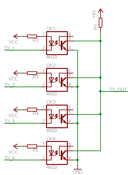

So jetzt habe ich die neue Version gepostet (diesmal wie es sich gehört
in PNG), werde aber mal nichts dazu sagen, und für jeden Kommentar ganz
Ohr sein. Einzig verstehe ich den Link über Open-Collector von Falk
nicht, zumal er auf eine leere Seite führt, wie mir das helfen könnte.
Denn das mit dem WIRED-AND ist so eine Sache, oder habe ich wieder
nichts verstanden?

von HildeK (Gast)
Das mit der Wired-AND bzw. Wired-OR -Verschaltung ist mir auch nicht
ganz klar. Der Ruhezustand auf der SS ist das Stoppbit mit logisch 1,
das auf der Leitungsseite einer RS232 mit -3...-12V dargestellt wird.
Haben deine Netzteile nun einen logischen Ausgang (0V =LOW / 5V =HIGH)
oder einen RS232-konformen Ausgang (z.B. -5V =HIGH / +5V = LOW)? Je nach
Typ kommt Wired-OR oder -AND zum Einsatz.
von Roland P. (pram)
Ich glaube das mit dem Wired-And wird evtl Probleme machen, da an jedem
Optokoppler 0.7V abfallen. Ausserdem müssen 4 Netzteile an sein, damit
die AND-Schaltung geht.
Schließ den Optokoppler besser an PICx_TX und PICx_5V an. Dann ist er
nur aktiv wenn eine 0 gesendet wird. Auf der anderen Seite kannst dann
wieder ein Wired-Or machen, allerdings alle Emiter auf GND und alle
Collector über Pullup als +5V.
Weiterhin könnten auch die Optokoppler OC5-OC8 so geschaltet werden,
dass sie nur aktiv sind, wenn gesendet wird. das würde die Schaltung ggf
noch etwas stromsparender machen.
Roland
@HildeK
auf der PIC-Seite liegen Signale mit TTL-Pegel (0=0V, 1=5V) an, deshalb
brauche ich auch den MAX232.
Verdammt, dass für das richtige Funktionieren der Schaltung auf alle
Fälle 4 Netzteile eingesteckt werden müssen, habe ich komplett
übersehen. Das ist nicht gerade flexibel; so solls nicht sein. Bei der
Berechnung des Spannungsabfalls habe ich 0,3-0,4V pro Koppler
angenommen, hatte aber auch schon meine Zweifel, da ich ehrlich gesagt

von Falk B. (falk)
Tippfehler
Ausgangsstufen Logik-ICs
Jetzt ist es ein Wired AND, allerdings mit der Ergebnis, dass alle
Netzteile aktiv sein müsen. Das kann man aber anders machen. so wie bei
[[I2C].
Siehe Anhang.
MFg
Falk
von Falk B. (falk)
@ Roland Praml (pram)
Das ist dennoch immer noch ein Wired-AND, wie bei I2C.
MFG
Falk
