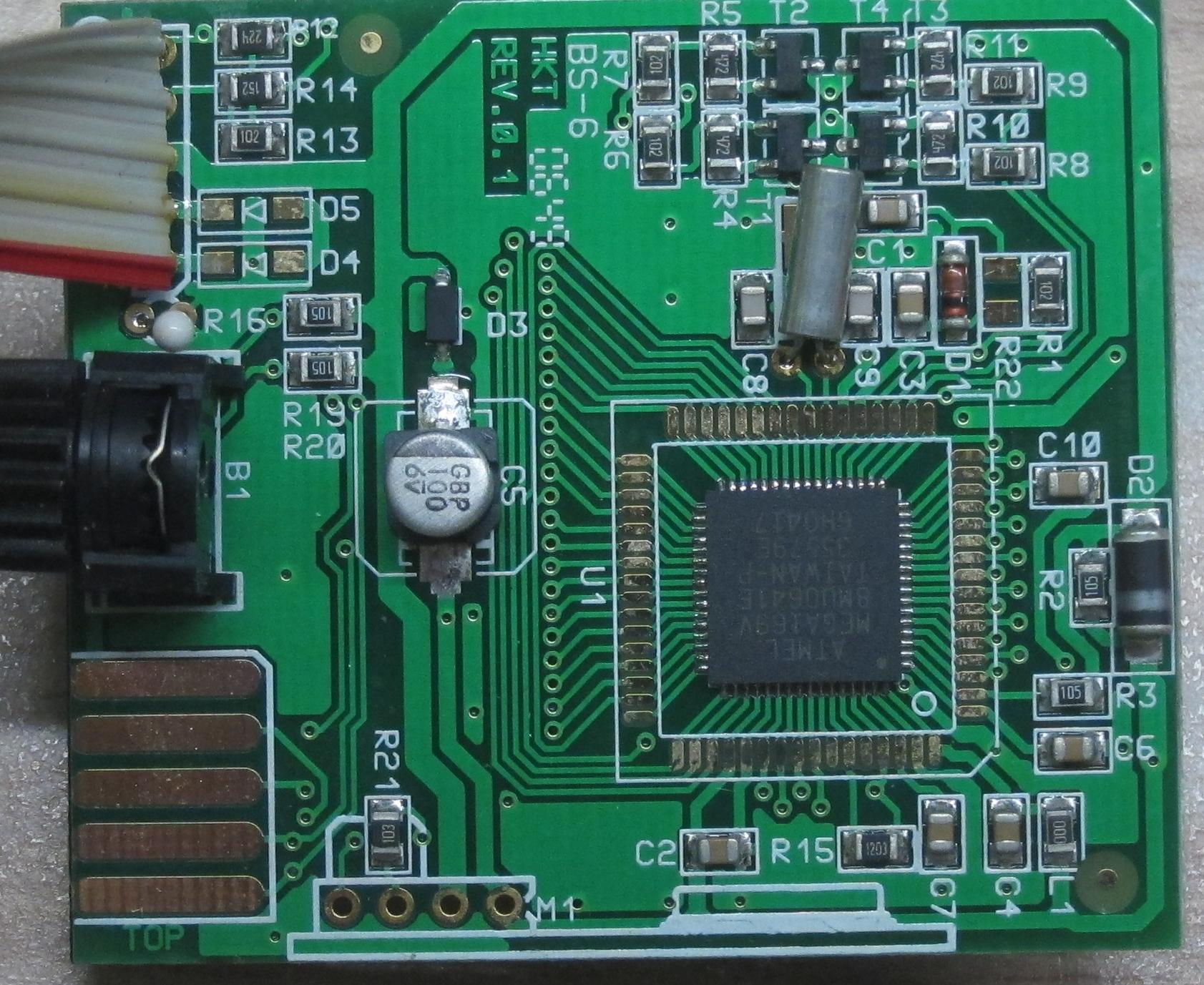

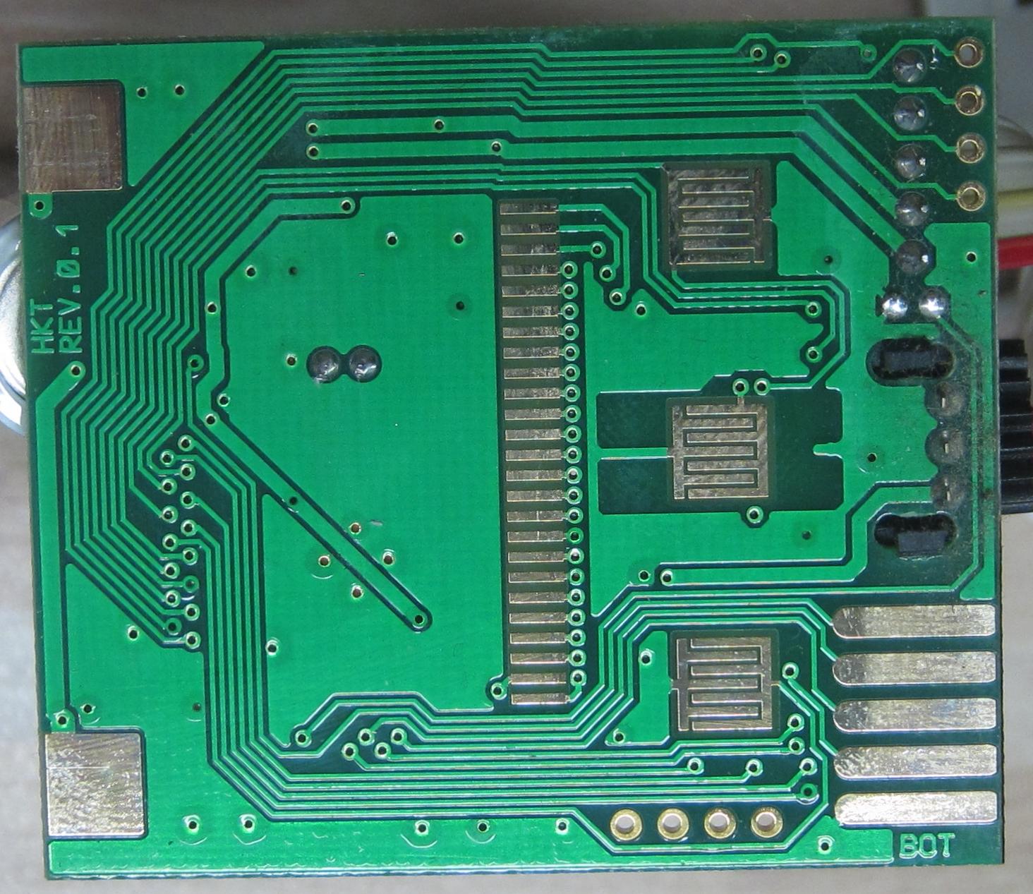

von Karim L. (louk)
Ein Bild von der Leiterplatte der Thermotronics gibt es hier:
http://img407.imageshack.us/img407/8021/thermotronicplatinekl2.jpg
Die Beschaltung der Honeywells ist geringfügig aufwendiger und das
einfach abnehmabre Gehäuse erlaubt eine Notbedienung. Obwohl der Antrieb
sonst ähnlich ist, sind die HR20E etwas leiser.

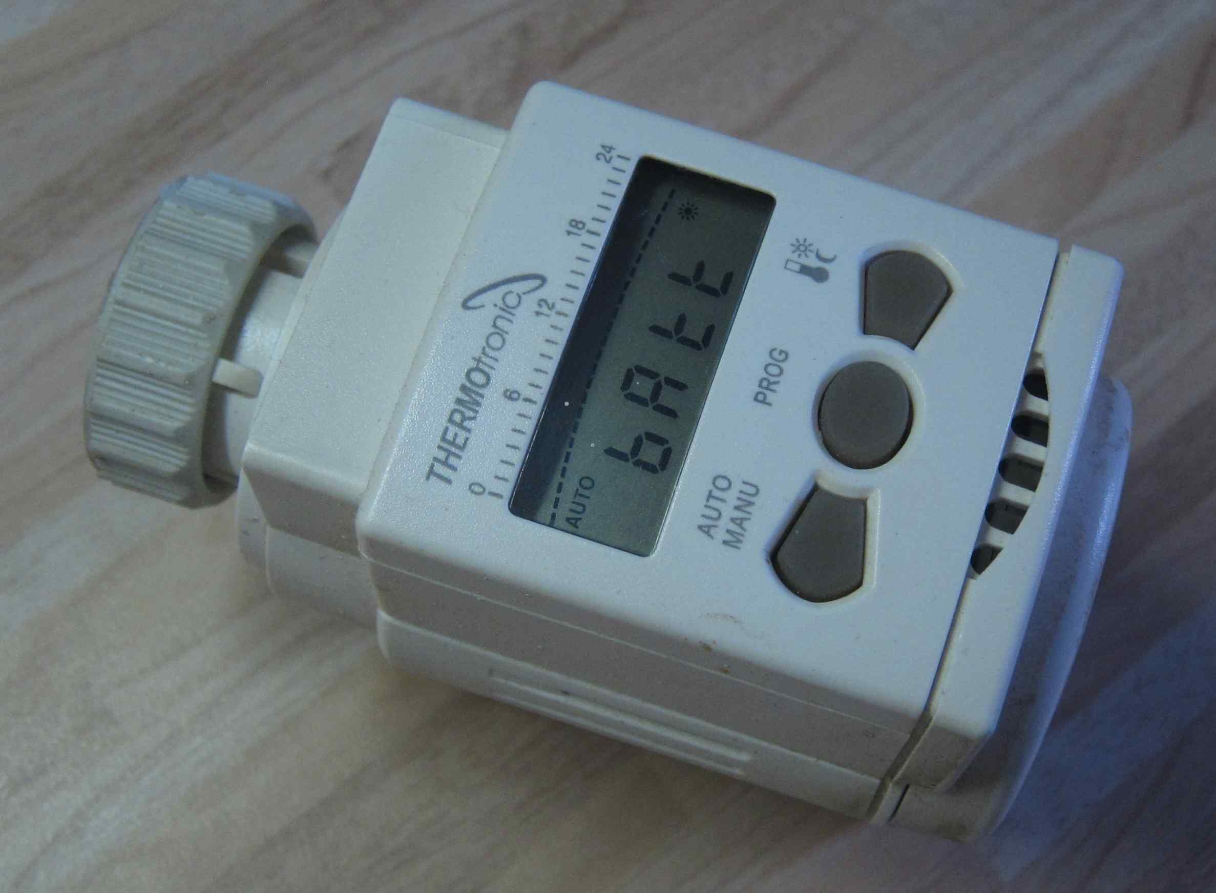

von Thomas Peterson (Gast)
Ich habe auch erstmal 2 davon gekauft.
Ich denke das wird alles ähnlich den HR20 sein. Ich dachte das an den
10pol auch ein jtag angeschlossen werden kann.
MFG

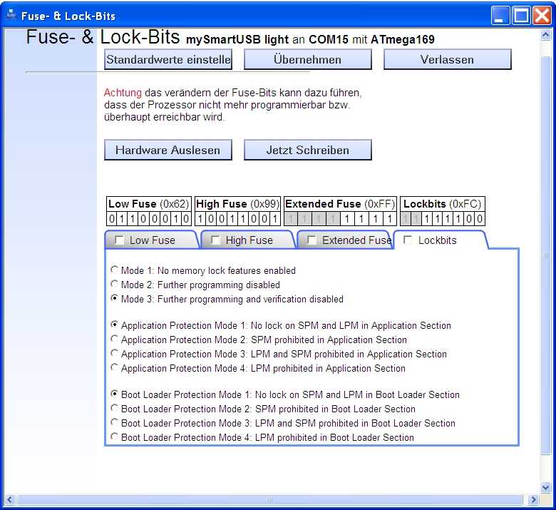

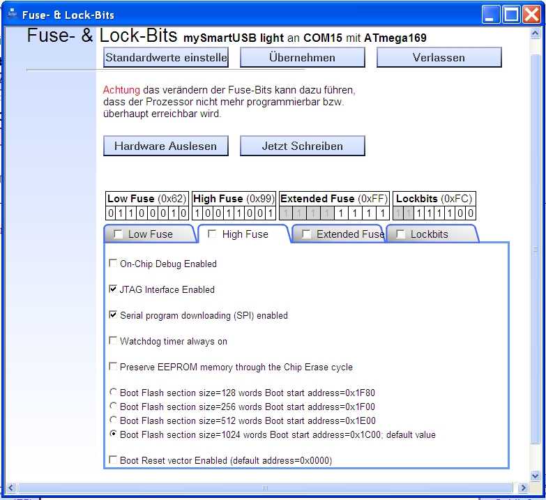

Hi
Also ich habe das ding jetzt mal über ISP ausgelesen.
Jtag ist disabled. Und die Lock Bits sind auch gesetzt.
So die Frage ist in wie weit mann die openhr20 anpassen muß um sie
lauffähig zu haben.
MFG
von E.S. (Gast)
Schützen die LOCK-Bits nur vor auslesen oder auch komplette vor
Überschreiben? Wenn auch vor überschreiben: dann geht meist ein
paralleler Programmer, oder der IC wird gewechselt. Ein größeres
Footprint ist ja auch noch vorhanden!

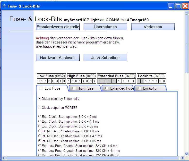

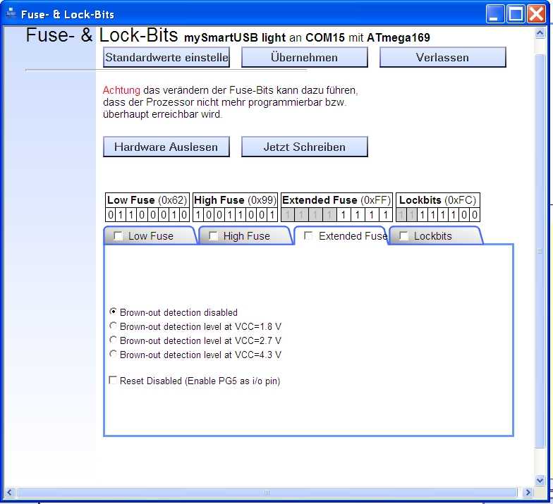

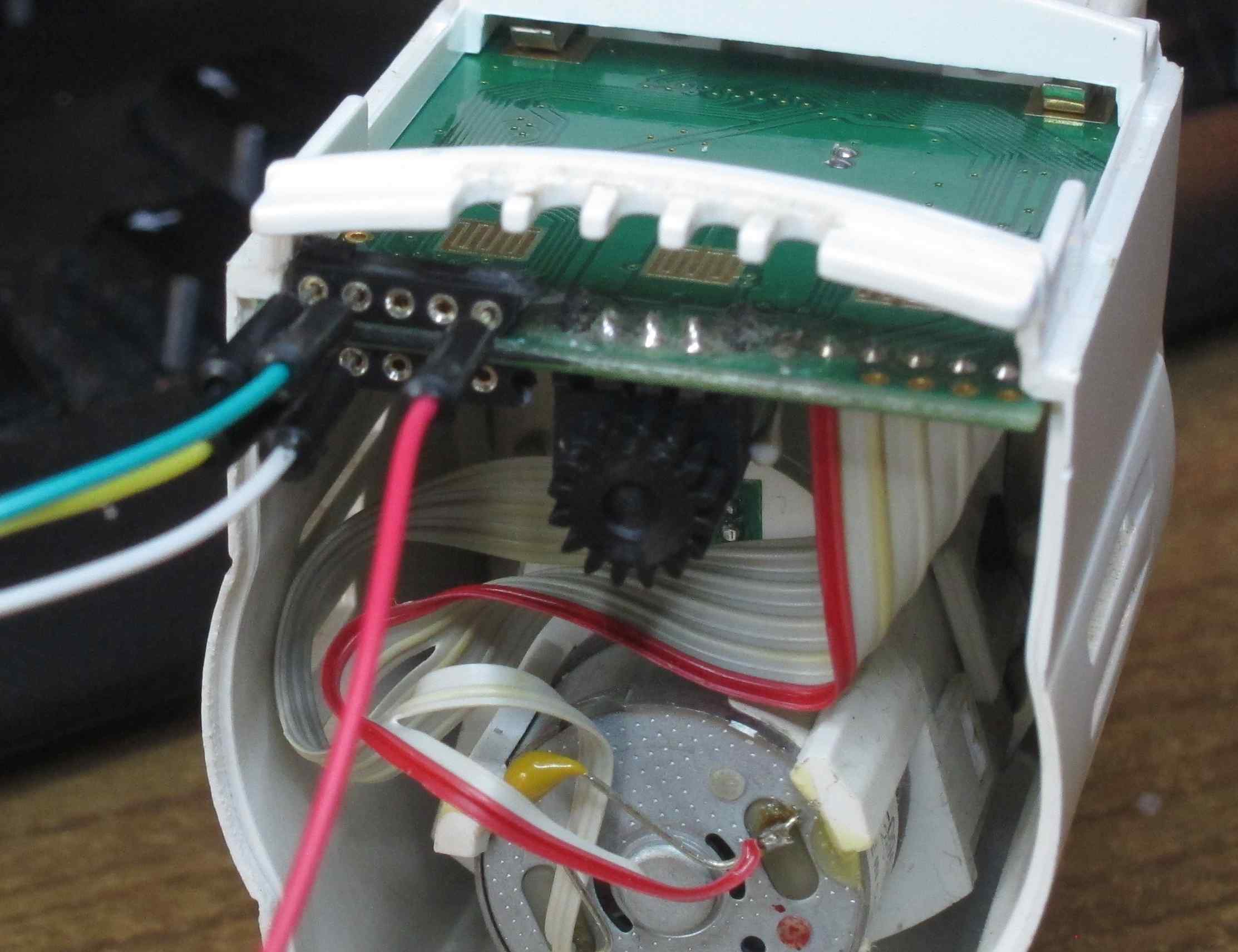

von Bernhard S. (bernhard)
Ein Lob an den Verfasser dieses etwas betagten Beitrages.
Diesen Beitrag möchte ich noch etwas ergänzen.
Den ATmega169 konnte ich problemlos bei dem THERMOTRONIC mit dem
Programmieradapter "mySmartUSB" auslesen.
Stromaufnahme des Stellmotors bei 2,5V:
- ca. 15  mA im Leerlauf
- ca. 115 mA bei Endanschlag
Bernhard
