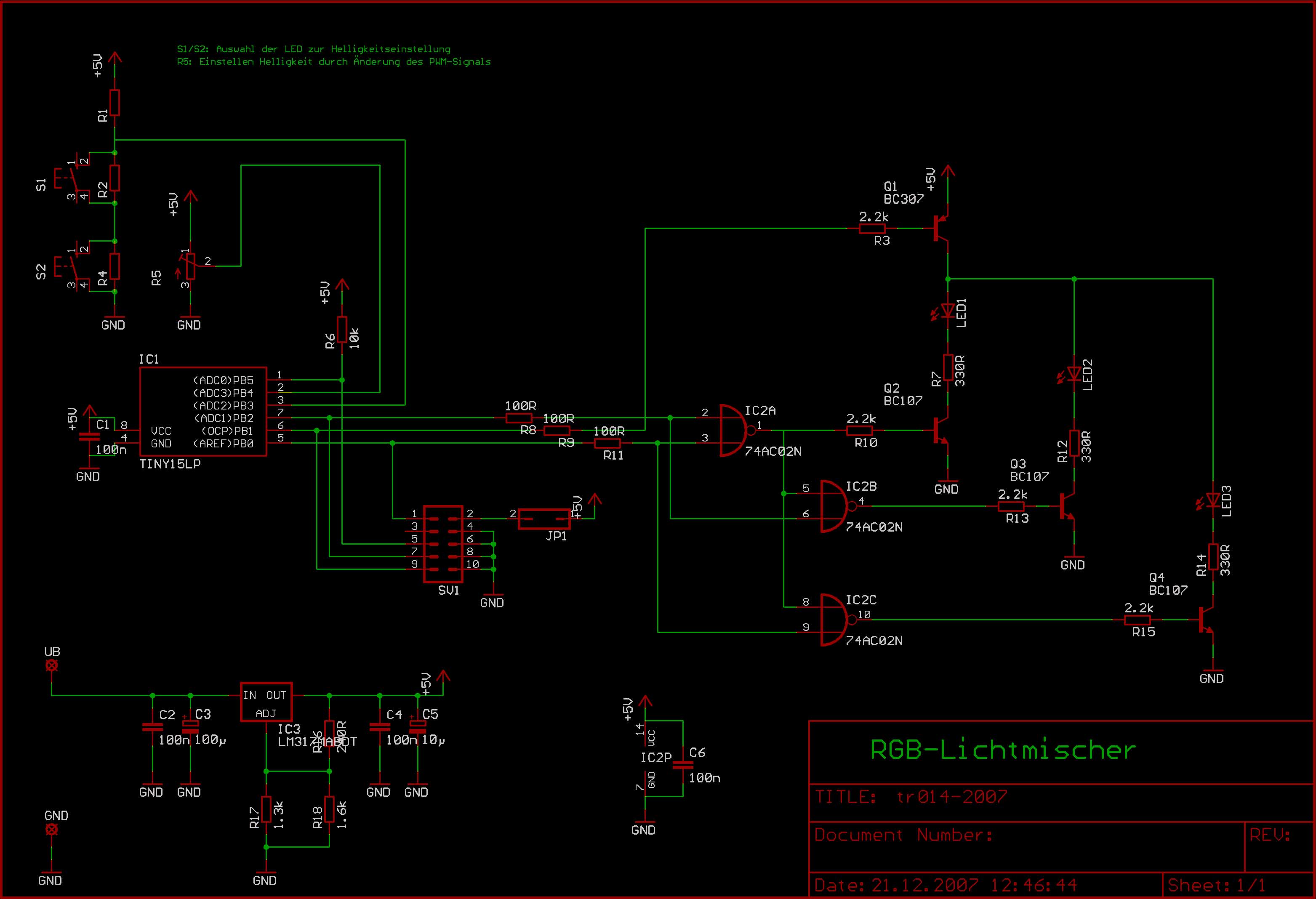

ich versuche mit einem Tiny15 das PWM-Signal auf drei LED zu
multiplexen.
In der Simulation macht auch alles schön das, was es soll. Aber im
Controller passiert am Pin PB0 gar nichts.
Durch rumexperimentieren habe ich festgestellt, dass wenn ich den Code
isoliere (LED_MUX) wird es ausgeführt; im Gesamtkonstrukt aber nicht.
Eine echte Logik konnte ich aber nicht entdecken.
Also interessant ist die Subroutine LED_MUX, da stimmen Simulation und
Wirklichkeit nicht überein.
Haut es da irgend ein Register/Stack durcheinander??`
Kann mir jemand helfen??
Danke vorab!
Nachtrag: Ich habe gerade nochmal das Signal mit dem Scope angeschaut:
Der Pin hängt auf ca. UB/2 ?! (ist dabei herausgebogen, also mit nichts
verbunden). Andere Tiny machen das gleiche => HW-Fehler ausgeschlossen

AN PB0 liegt das MOSI Signal.
Den ISP Brenner hast du abgezogen?

ISP-Programmer ist abgezogen.

von Timo R. (tire)
Ich habe noch spasseshalber den Schaltplan angehängt, damit
(hoffentlich) klar wird, wozu die ADCs benötigt werden.
von Johannes M. (johnny-m)
Bildformate!
Ein Schaltplan als 300K-JPEG ist die denkbar schlechteste Variante! Und
dann auch noch mit schwarzem Hintergrund. Schlimmer gehts nimmer.
von Timo R. (tire)
sorry für's Bildformat - ich dachte ich tu was gutes....
