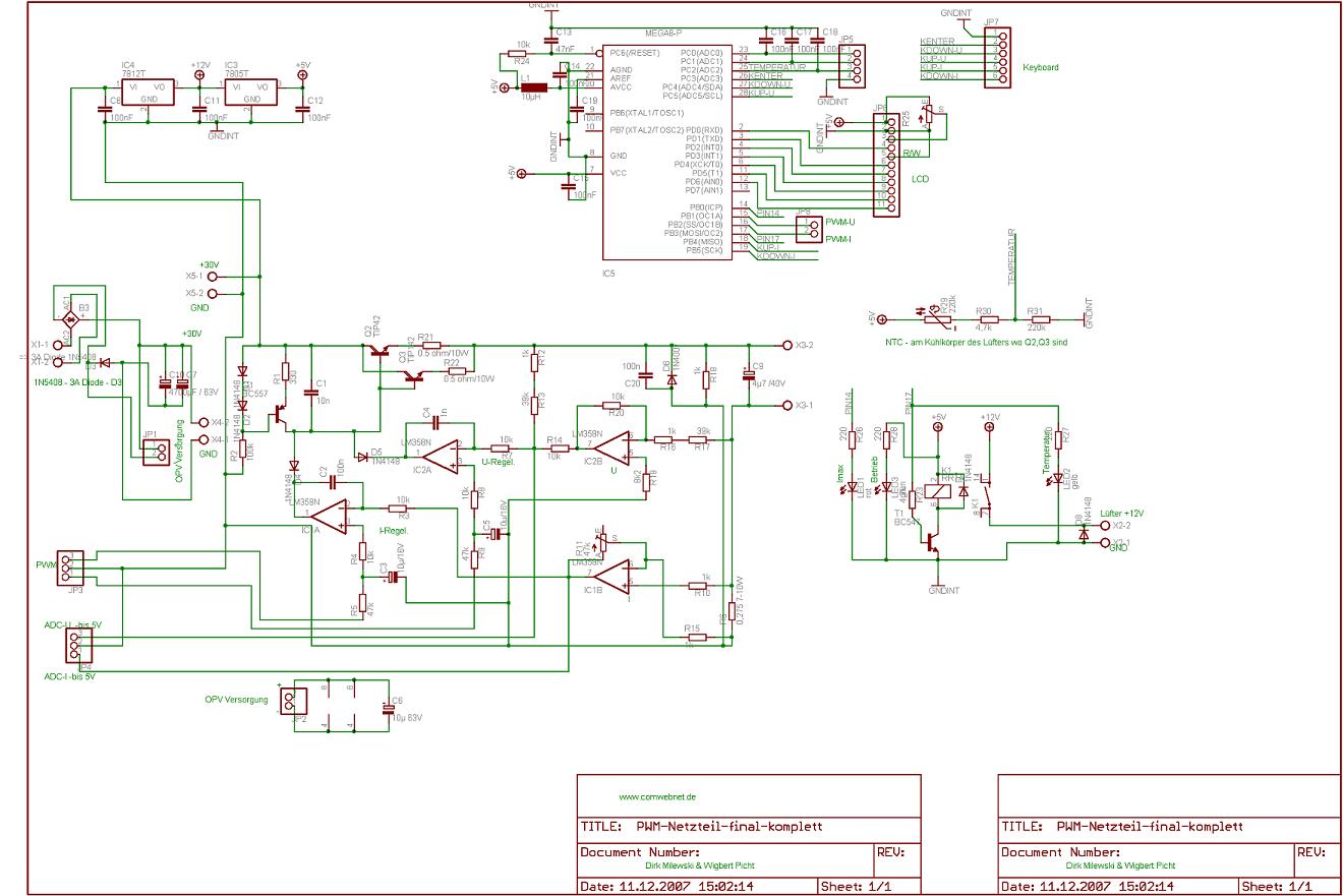

Mit PWM! Ich lese mittels TL072 noch den Strom über einem Shunt ein, um
auch den Strom einstellbar zu haben. Das Ganze wird in Bascom gemacht,
ein
LC-Display ist schon dran. Hier ist die Schaltung vom Leistungsteil.
MfG Paul

Den Strom kannst du auch mit PWM regeln. Da ich auch mit einen guten
Freund auch ein Netzteil Plane und bald zum Final Aufbau übergehe hier
auch mal die Schaltung. die wird dann http://www.comwebnet.de
veröffentlicht.
Habe paar Netzteile studiert und dabei kommt immer die selben Konstrukte
raus.
Mit PWM findet man schon seltener, eher mit einen D/A-Wandler.
Vielleicht konnte ich dir noch paar Anregungen zu deinen Projekt geben.
Oder auch umgekehrt sind Anregungen Willkommen.
AVRNix
das BRD lässt sich hier nicht öffnen. Die schematic ist teilweise ein
bischen unübersichtlich für mich...
Ohne das genauer auseinander zu nehmen verstehe ich das nicht, aber das
schaut schon sehr durchdacht aus.

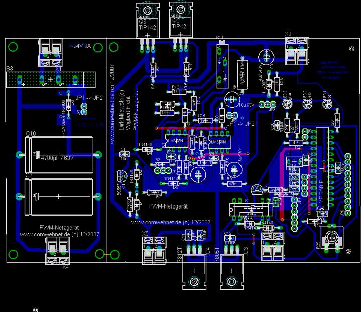

Ach warum führst du soviele Signale nach aussen auf Stecker obwohl sie
doch auf der gleichen Platine genutzt werden? Oder fehlt mir da das
board? :)

Hier mal die Schaltung als JPG
Die Anschlusse sind einmal für das Keyboard zum einstellen von 2x I,2x
U, Enter und LCD, Lüfteranschluss, etc.
Am Mega werden die ADC Eingänge mit C s Abgeblockt mit 100nF.
Das Board kann man in zwei Teile zerlegen - Gleichrichterteil und
Steuerungboard. Wird allerdings in der neuen Version ein komplettes
Board geben, dann alles auf eine Platine. D4 hebt die Masse um 0,7V an,
also hat man -0,7V für den Ausgang der OPVs.
