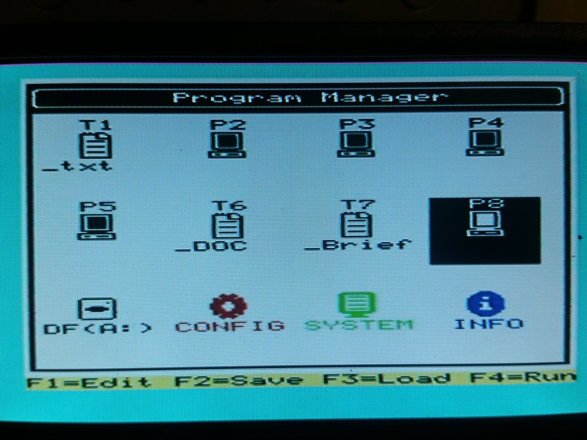

Ich habe nun noch ein Schmankerl eingefügt. Sobald man ein Programm als
Textdatei speichert ändert sich dementsprechend auch das Icon.
Dabei habe ich mal wieder festgestellt wie wenig Platz noch im Flash ist
Musste leider die apis dafür rausschmeißen.
Dominik

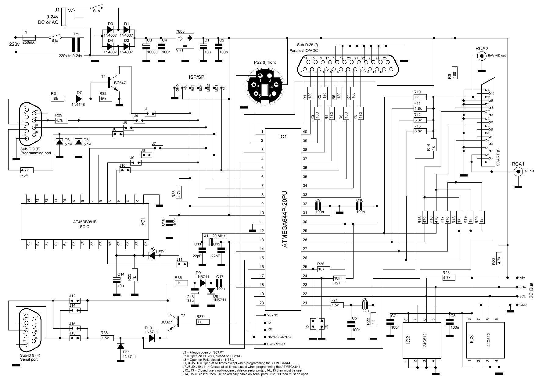

Moin,
eben den AT45DB081E getestet. Funktioniert nicht. Wird nicht erkannt!
Laut Datenblatt sehe ich aber nicht, dass die nicht 5V tolerant sein
sollen. Die In/Out's laufen mit LOW Vcc*0.3 bis HIGH Vcc+-0.6
Also das sollte funktionieren! Wobei das E in der bezeichnung auch nur
die Revision ist.
Hilfe Jörg!!!

Ich habe jetzt 3 verschiedene Programmicons implementiert.
- Leeres Blatt = Kein Programm
- beschriebenes Blatt = Textdatei
- blauer Computer = BAS Programm
Außerdem lässt sich nun auf der Configpage zwischen 2 verschiedenen
Farbschmemas umschalten. Dark und Bright. Dark ist das original Design
und Bright das vom Screenshot. Genial :)
Wenn noch jemand Flash übrig hat, bitte her damit! :)
von Joerg W. (joergwolfram)
1. Was ist bei Dir Vcc+0,6V? Die maximale Versorgungsspannung liegt bei
3,6V und damit käme man höchstens auf 4,2V. Oder betreibst Du den
DataFlash direkt an 5V? In meiner Schaltung habe ich eine grüne LED
dazwischengeschaltet, um ca 3-3,3V am Flash-Baustein zu haben. Bei den
"alten" steht im Datenblatt explizit drin, dass die Eingänge 5V tolerant
sind, das betrifft aber nicht die Versorgungsspannung.

von Dominik (Gast)
Hi Jörg,
stimmt du hast Recht. Das Datenblatt vom "alten" Flash zeigt nur die
Minimalwerte an den Aus und Eingängen.
Beim neuen Typ ist bei maximal Vcc+0.6 V als Highpegel Schluss... ach
verdammt! :(

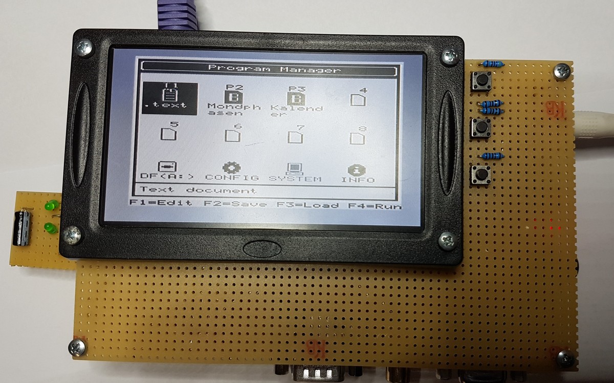

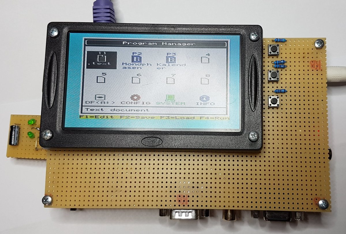

von Dominik (Gast)
Hi Jörg,
wenn du mir sagst, wie man die libdfl anpassen muss für SD Karten, dann
versuche ich das!! SD Karte wäre soooooooo genial!!

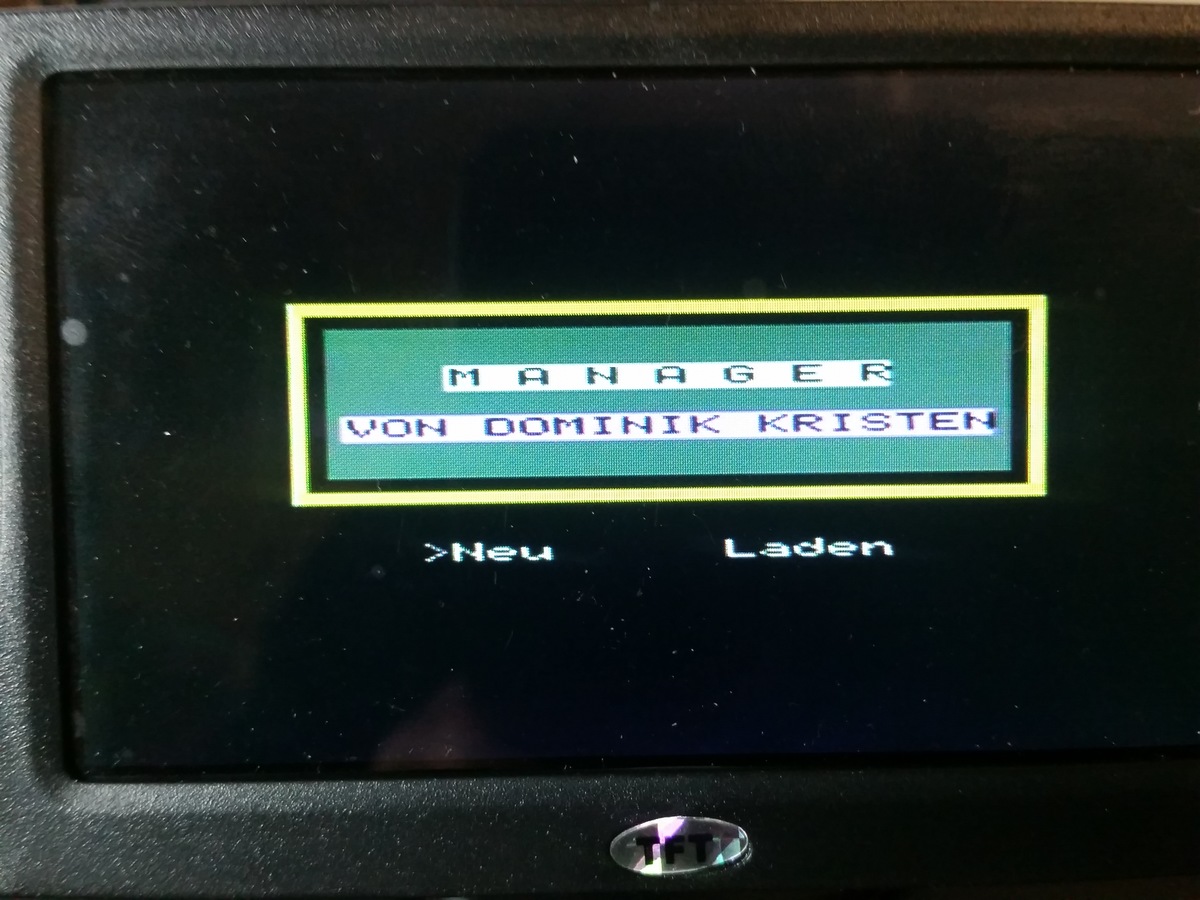

Anbei nochmal ein paar Fotos...

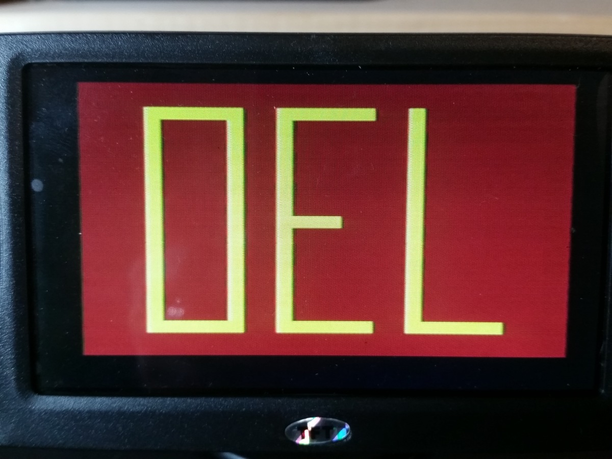

Na wer kennt noch das Spiel OEL vom C64? Oder Bundesliga Manager? :)

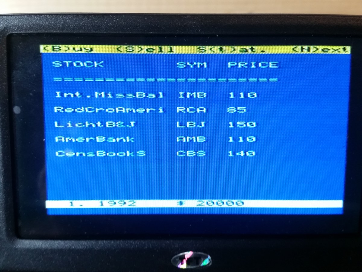

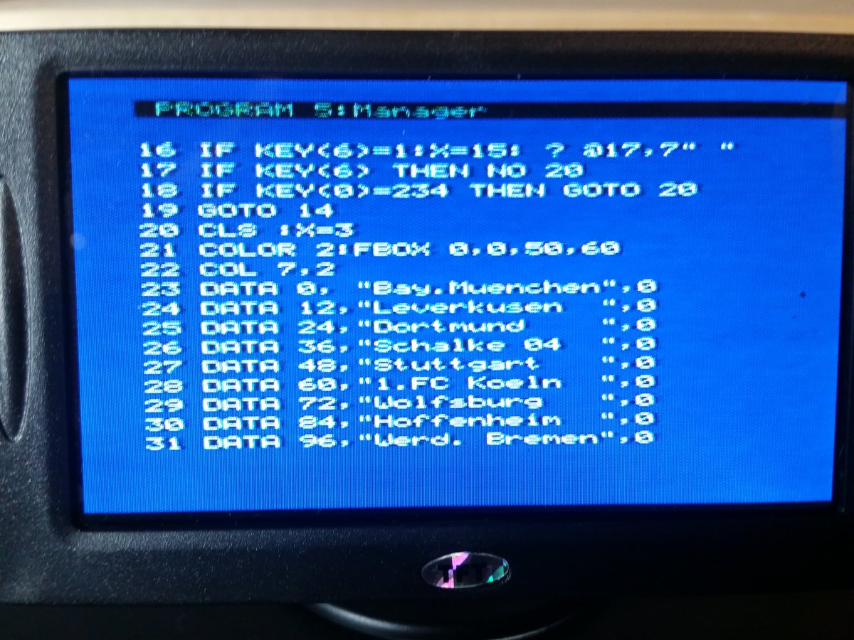

Da ich es jetzt geschafft habe Stringarrays vernünftig zu verarbeiten,
kann ich solche Spiele nun mühelos portieren. Ok, 95 Zeilen werden nicht
reichen aber selbst das Problem bekommt man ja gelöst.

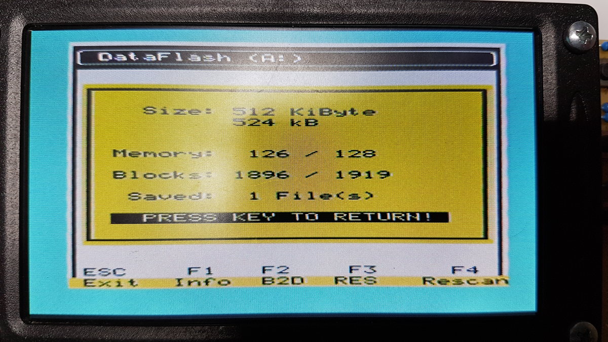

Außerdem noch 2 Fotos vom aktuellen Menü mit 3 verschiedenen Icons.
Und der Editor im Expertenmodus (lässt sich umschalten) Original und
Expert. Da kommt ein wenig C64 Flair auf und man hat eine bessere
Übersicht.

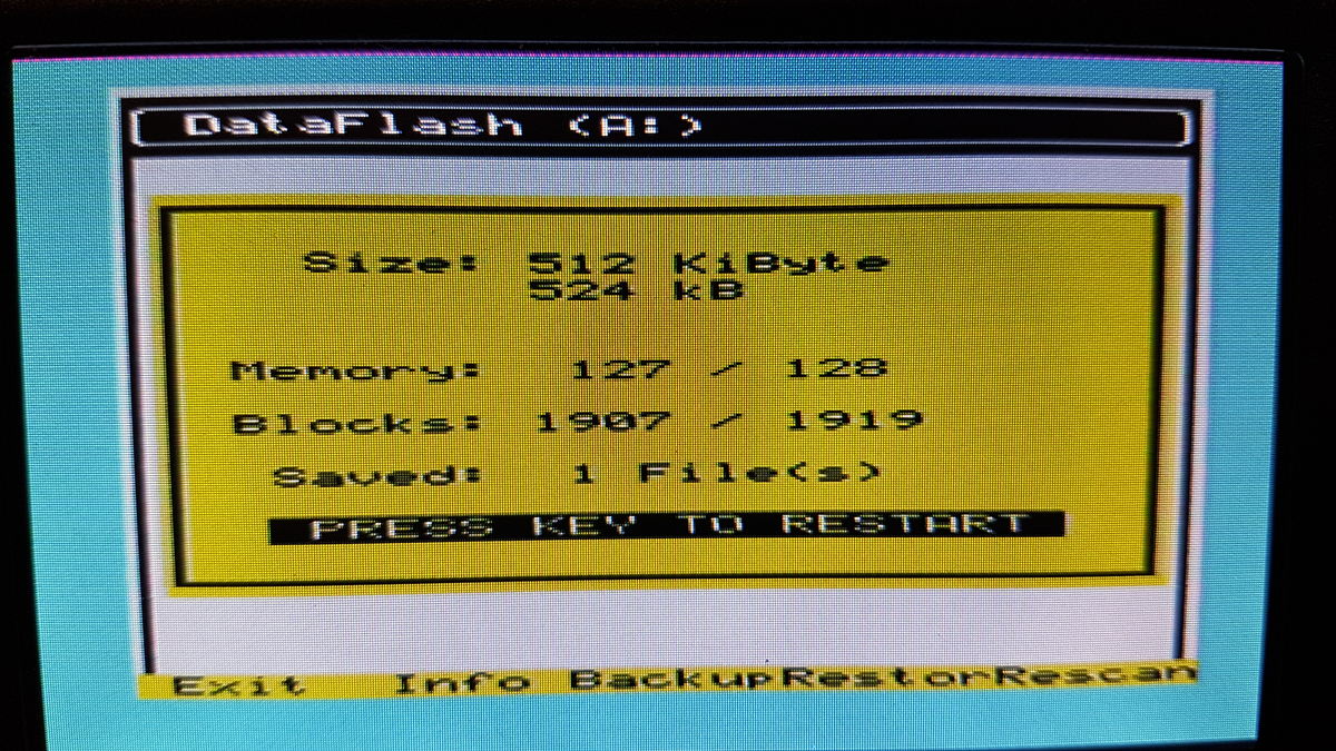

- 3 versch. Programmicons (.bas Programm, leeres Projekt, Texdateien)
- Systempage (Keyboardlayout, Videosignal, freier speicherplatz DF,
etc.)
- Editormodus wählbar (standart, expert)
- Menü im Windows 2 Look

Ich habe nun in der Schaltung auf der RS232 Buchse Pin 2 und 3
getauscht!
ich glaube da ist im Schaltplan etwas durcheinander geraten!
Am PC ist Pin2 Eingang (Rx) und Pin3 Ausgang (Tx)
In deinem Schaltplan hast du das aber vertauscht. So wie es bei den
Video Anschlüssen auch war (Scart). Der DSub Anschluss im Schaltplan ist
demnach der 9 polige MALE Stecker vom PC und nicht eine FEMALE Buchse
die man auf die Platine lötet.
Dadurch, das der PC nämlich auf dem Pin3 sendet, muss das Signal am AVR
auf Pin2 der 9poligen Buchse ankommen.
Das da noch kein anderer gemeckert hat wundert mich!
Egal, es läuft!! Jetzt müsste der Serielle Loader auch funktionieren!

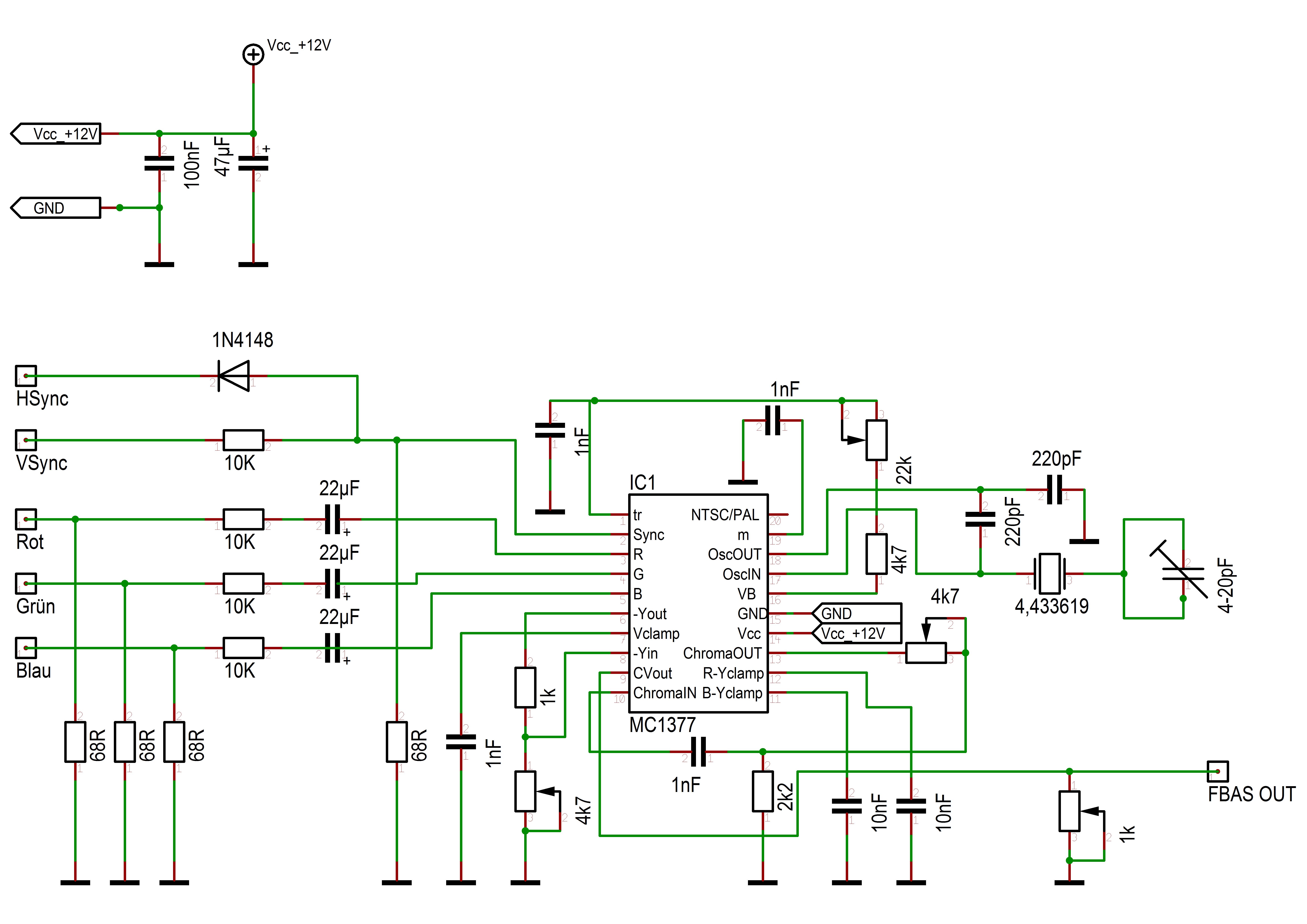

Außerdem noch der Schaltplan für den FBAS Konverter. Total simpel und
schnell aufgebaut.

Schau mal Jörg,
ich habe das Dataflashmenü etwas angepasst und folgenden Code
hinzugefügt:
libmio_thistext
.db 14,4,"Saved: ",0    ;show message
ldi  ctrl,0x0c    ;set format
call  fsys_maxpage
mov  XL,tempreg1
ldi  XH,0x00
adiw  XL,1
call  fsys_free
push  YH      ;save free pages
push  YL
sub XL,ZL
libmio_outdez
libmio_thistext
.db 14,14,"File(s)",0
Jetzt kann ich mir anzeigen lassen wie viele Dateien ich auf dem
Dataflash gespeichert habe.
Aber: Wenn ich jetzt eine Taste drücke, startet der Computer neu anstatt
zurück zum Menü zu gehen-
Warum?
Ich habe wie gesagt nur den oben gezeigten Code eingefügt!
Dominik
Das ist nicht verwunderlich. Und zwar deswegen, weil das Y-Register auf
den Stack gesichert aber nicht wieder abgeholt wird (pop).
Von daher stimmt die Rücksprungadresse nicht mehr und bei einem ret
springt der Programm-Counter irgendwohin.
Die zwei Zeilen:
push  YL
sind wohl vom Kopieren übriggeblieben und müssen raus.

Was mir aufhegallen ist, auf einem DF habe ich 28 Dateien. Mir wird aber
284 angezeigt.
Hab dann mal auf einem leeren DF eine nach der anderen Datei angelegt.
Bei 10 Dateien zeigt er mir plötzlich 11 an.
Hab ich was verkehrt gemacht in meiner Rechnung?

von Dominik (Gast)
So... Fehler gefunden!
Jetzt zeigt er exakt die Anzahl der gespeichteren Dateien auf dem
Dataflash an. :)
Jetzt mal schauen was ich mit dem restlichen freien Platz im Flash noch
anstellen kann.

von Dominik (Gast)
Hier mal mein aktueller Computer als tragbare Version!
Hardware:
- Alle(!) Schnittstellen nach außen geführt.
- FBAS Konverter auf Platine
- Video per Schalter zwischen Farbe und Monochrom umschaltbar
Software:
- Optische Anlehnung an Windows 2
- 3 verschiedene Programm Icons (Leer, Textdatei, BASIC Programm)
- Anzeige der Anzahl von gespeicherten Dateien auf Dataflash
- Extra Seite mit Infos zum System (CPU, Keyboard, Speicher, etc.)
Neue Programme:
- Kalender
- Mondphasenrechner
- Pferderennen
- Submarine
- Lunar Lander
Gibt es hier noch Leute, die sich ebenfalls noch mit dem Computer
beschäftigen??

von sv3ora (Gast)
Hello,
Here is the complete schematic I have re-drawn for the AVR chipbasic2
with the atmega644p.
I have included everything into a single schematic, no need for
adaptors.
I have corrected some errors from the schematics of Joerg (I2C bus
errors, 16 color extension errors, Serial port errors, SCART port
error). R13 is still to be checked against B/W BAS or else it's position
must be changed at the bottom of R14.
My additions to the schematic:
1. An embedded MCU programmer, so you do not need to buy a programmer.
Tested with Ponyprog.
2. Jumper switches select either programmer or flash in the ICSP.
3. Jumper switches select between null-modem or ordinary serial cable in
the serial port. So if you do not have a null-modem you can use an
ordinary serial cable.
4. Scart port as well as Audio and Video RCA included.
5. HSYNC/VSYNC/CLK signals available in a pin-row.
6. Second serial port available into this pin-row.
7. PSU added, which can be fed from 220VAC, or 8-35VDC, or 8-35VAC. AC
is automatically disabled with internal J1 switch. So you can use any
PSU available at home, no matter AC or DC.
Enjoy!
de sv3ora http://qrp.gr
PS. Dominik, please email me (find my email at the end of my site) so
that maybe we could exchange ideas about the computer.
Sorry I do not know German :(

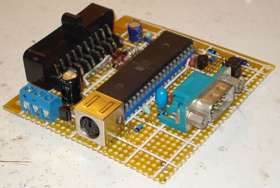

Here is the picture of the CB2 clone.

ich habe mir den Chip-Basic2 in der Universalvariante (mit 9-poliger
Buchse für Audio und Video) nachgebaut und er funktioniert tadellos.
Als Monitor nehme ich das (nicht mehr lieferbare) 4,3" Displayset von
Pollin. Es hat jeweils einen Cinch-Audio und FBAS-Eingang.

Da ich zufällig einen CXA1645P in meinem Bestand habe, dachte ich mir,
es mit FBAS zu versuchen. Von den Daten her müsste dieser doch ähnlich
wie der in diesem Thread von manchen verwendete MC1377P sein - und das
schöne daran, er läuft sogar mit 5 V.
Anhand der Sony-Applikationsschaltung (siehe Anhang) habe ich mir also
den Encoder auf Lochraster nachgebaut, doch leider liefert er überhaupt
kein Bild (nicht mal ein Flackern ist zu erkennen).
Im Gegensatz zum MC1377P kann nicht direkt ein Quarz angeschlossen,
sondern es muss an Pin6 ein Sinussignal mit der PAL-Frequenz angelegt
werden.
Provisorisch habe ich 4,43619 MHz von meinem Netzwerktester (NWT1) an
diesen Pin eingespeist (2,3 Vss) - später soll ein Quarzgenerator
folgen.
Nach mehrmaligem Durchmessen der Schaltung konnte ich keinen Fehler
finden und auch die Stromaufnahme ist im Sollbereich (ca. 40 mA).
Daraufhin habe ich wie in der MC1377-Applikation die RGB-Eingänge mit 75
Ohm nach GND abgeschlossen und HSYNC über eine Diode und Csync über 10k
jeweils zusammengeführt und über 68 Ohm an GND gelegt.
Einzig und allein die RGB-Eingangs-Koppelkondensatoren habe ich auf
100nF belassen und bin von dort direkt an die Pins 1, 2, und 3 der
DSUB-Buchse gegangen.
Leider findet man kaum Hinweise zu diesem Chip; vielleicht haj jemand
eine Idee was ich noch überprüfen könnte?

von Franz J. (franz_j179)
Habe das Problem gelöst.
Pin 10 (Sync) vom CXA1645 muss direkt mit HSYNC (Pin 5 auf Sub-D)
verbunden werden. Vsync ist ohne Bedeutung.
Außerdem war mein Testkabel zu lang - das BAS-Signal kam noch
einigermaßen durch (Pin 8 auf Sub-D), aber die R,G,B-Daten und vor allem
die HSYNC waren total verrauscht (habe es auf dem Oszi beobachtet).
Habe parallel noch eine Version mit AD724 aufgebaut. Hier muss der VSYNC
vom AD724 auf +5V gelegt werden, der HSYNC geht wieder direkt auf Pin5.
Beide Versionen laufen mit 5V.
Subjektiv kommt mir das Bild mit dem AD724 schärfer vor, es kann aber
auch an meinen provisorischen Leitungen liegen.

Ich nutze immer noch erfolgreich den MC1377. Aber gut zu wissen, dass es
noch Alternativen gibt.

Er und ein paar Andere haben dort alle möglichen Programme und Spiele
(Ja, es gibt neue Spiele) mit Screenshot und Quellcode angelegt.
Es gibt also tatsächlich noch welche, die den Computer nutzen und dafür
programmieren. Spiele wie Tic Tac Toe, Mastermind, Reversi, etc. sind
wirklich klasse gelungen für das System.
Demnächst erscheint dort auch der Urvater der Wirtschaftssimulationen.
Ich habe erfolgreich das Spiel HAMURABI umgesetzt.
Zur Zeit bin ich dabei KAISER vom C64 auf den CB2 zu portieren. Leider
mit ein paar Einschränkungen.
