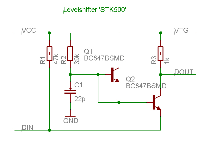

Hallo, Ich muss den Pegel einer seriellen Schnittstelle von 5V auf 3,3V wandeln bei 9600baud. Ich bin jetzt über mehrere Möglichkeiten gestolpert das zu tun, eine Sache ist das hier: http://www.mikrocontroller.net/attachment/23331/Pegelwandler.gif ich bin mir allerdings nicht sicher ob das mit der Geschwindigkeit geht, da steht leider überall was anderes zu. Die andere Sache wär das mit einem Spannungsteiler zu machen, ich hab allerdings irgendwie Angst dass der 3.3V-Baustein dabei Schaden nimmt. (?) Ich hab mir überlegt es sollte doch auch mit einer Zener-Diode möglich sein? Dafür wär es irgendwie die kompakteste Lösung. Was empfehlt ihr mir? Und knn bei der Spannungsteiler-Geschichte was kaputt gehen?
@ Chris (Gast) >http://www.mikrocontroller.net/attachment/23331/Pe... ich bin Viel zu kompliziert! Eine einfacher Pegelwandler tut es. >Die andere Sache wär das mit einem Spannungsteiler zu machen, ich hab >allerdings irgendwie Angst dass der 3.3V-Baustein dabei Schaden nimmt. >(?) In der Tat. ??? >Ich hab mir überlegt es sollte doch auch mit einer Zener-Diode möglich >sein? Dafür wär es irgendwie die kompakteste Lösung. Nöö, ein einfacher Widerstand. Siehe Link. >Was empfehlt ihr mir? Und knn bei der Spannungsteiler-Geschichte was >kaputt gehen? Nö. MfG Falk

Auf dem STK500 von Atmel, wird der in der Anlage gezeigt Pegelwandler eingesetzt. Atmel verwendet den dort auch für schnelle Signale.

Einer fehlt ja offenbar im Tutorial. Und zwar ein Level-Shifter mit einem N-FET. Das ist sogar bi-direktional. Wobei von 5V auf 3,3V, also abwärts, auch ein Spannungsteiler reicht. 9600 Baud sind ja sehr gemütlich. Ich benutze das ohne Probleme um einen Mega32 auf 5V mit einer SD-Karte auf 3V zu verbinden - bei 2 MHz. Allerdings, nur auf ein paar wenigen Zentimetern Leiterbahnen. Gefunden habe ich das im "an97055.pdf" von Phillips.
Die gibt es doch als fertige Bauteile. Wenn es nur in eine Richtung sein soll, geht es auch mit 5V-Toleranten Beuateilen, die man auf 3,3V speist. Z.B. kann man einen 244, 245er line driver nehmen (HCT)
@ Rudolph R. (rudolph) >Einer fehlt ja offenbar im Tutorial. >Und zwar ein Level-Shifter mit einem N-FET. Dann ergänze das Tutorial bitte. MfG Falk

@ Falk Zitat aus dem Tutorial, das du ja sooo gut kennst: * 1 kOhm Vorwiderstand. Dadurch wird der Strom vom 5V Ausgang in die 3.3V Versorgung durch die internenen Schutzdioden auf ca. 1mA begrenzt. Diese Lösung ist auch relativ langsam (ca. 5MHz). Ggf. kann man den Vorwiderstand auf 100 Ohm reduzieren, das erhöht dann wieder die Geschwindigkeit. Aufpassen, einige ICs vertragen nur 1mA oder weniger durch die Schutzdioden! Ausserdem muss man aufpassen, das jetzt von der 5V Seite Strom in die 3.3V Verorgung eingespeist wird. Besonders in Schaltungen mit sehr niedrigem Stromverbrauch kann das zum Problem werden, wenn weniger Strom verbraucht wird als über die Vorwiderstände eingespeist wird. Dann nimmt es meist der Spannungsregler für 3.3V übel wenn jemand "schiebt", sprich, Strom einspeist. Denn die allermeisten Spannungsregler können nur Strom liefern (source), aber keinen Strom aufnehmen (sink). Es gibt 4-fach-Diodennetzwerke, die die internen Schutzdioden entlasten können, außerdem ist teilweise noch eine Zenerdiode enthalten, die diesen sink-Strom aufnehmen. bild:pw_vw_5-3.png Achtung: Mindestens für 74HC(T) Gatter ist dokumentiert (Philips 74HC/T High-Speed CMOS User Guide), dass auch schon geringer Strom durch die internen Schutzdioden zu einer unerwünschten Kopplung von Eingängen führen kann, d.h. der Strom fliesst zu einem anderen Eingang wieder hinaus. Sind also andere Eingänge ebenso hochohmig angeschlossen, kann dieser Querstrom zu Fehlfunktion führen. --------------------- Soweit zur Ein-Widerstands-Theorie.... Alle Schaltungen, die die Schutzdioden als normales Bauteil mitbenutzen, sind Bastelkram und nicht zuverlässig.. Wenn ein Hersteller ausdrücklich angibt, dass die Eingänge 5V-tolerant sind, nutzt er mit Sicherheit NICHT diese Dioden.
Und wenn ich dafür eine Widerstand und Diode nehme wäre das effizienter (und Warum/nicht)?
@ Bensch (Gast) >Alle Schaltungen, die die Schutzdioden als normales Bauteil mitbenutzen, >sind Bastelkram und nicht zuverlässig.. Wenn ein Hersteller ausdrücklich Das ist nicht so. >angibt, dass die Eingänge 5V-tolerant sind, nutzt er mit Sicherheit >NICHT diese Dioden. Hat doch keiner behauptet. MfG Falk
