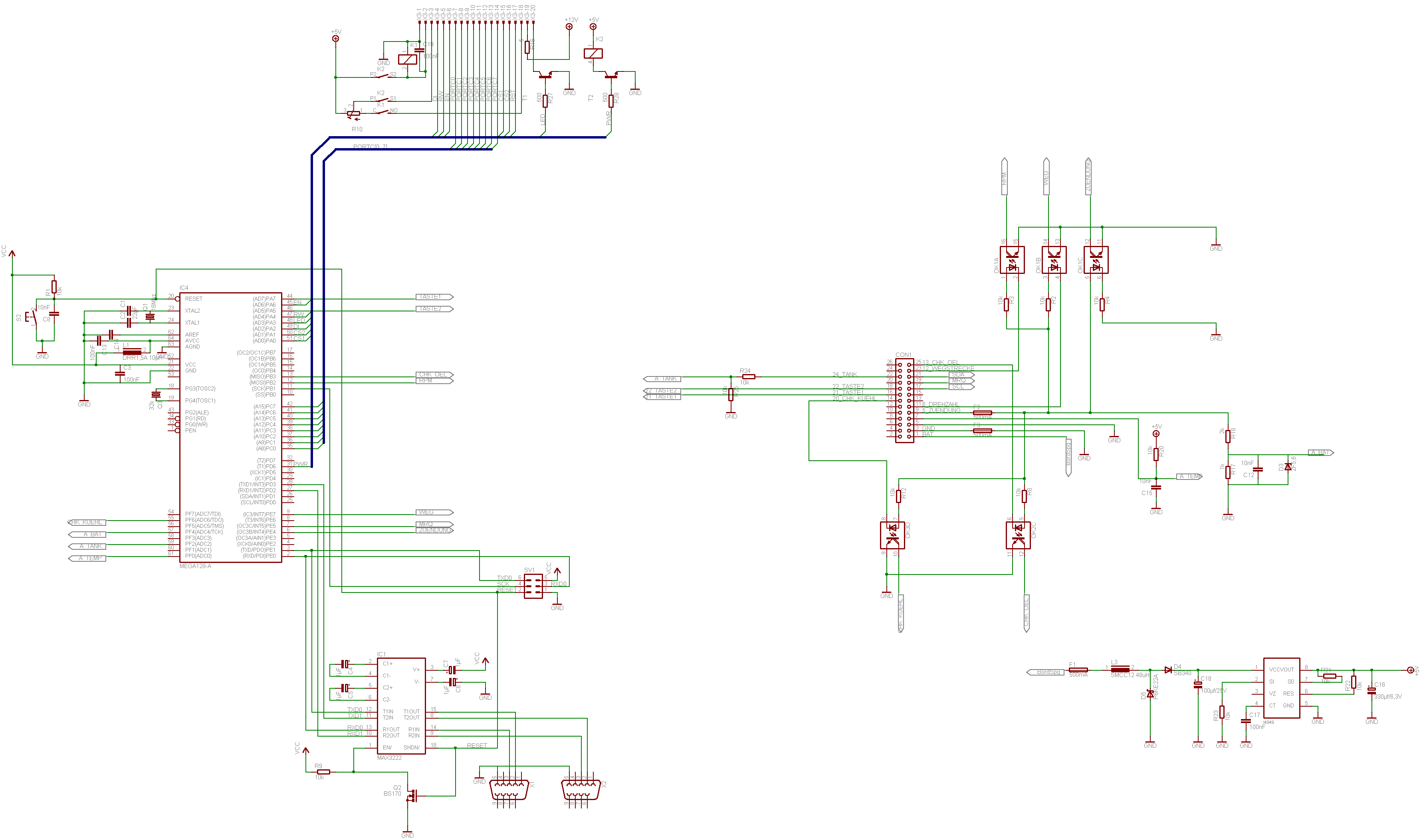

von Daniel W. (Gast)
ich habe nun ein kleines Ergebniss... Sind da verbesserungsvorschläge?
Leider nur als Eagle Datei, bei Export war die Grafik anschließend
23,5MB groß... Sorry
OK, als JPG hab ich es nicht versucht...
von Falk B. (falk)
@ Daniel W. (Gast)
Du hast den Artikel nicht verstanden. Lies ihn noch mal!
MFG
Falk

von Tom (Gast)
@ Daniel W.
Bitter CD: Traumhaft schönes Auto. Aber den TÜV-fertig zu machen, oder
auch nur den Zustand zu erhalten, ist viel Arbeit. Wie du da noch
hunderte Stunden für eine µC-Entwicklung hast, ist mir unklar.
Heckantrieb hat er schon mal, da kommst du an die Kardanwelle gut ran.
Mach keine Magnete an die Räder, wegen Unwucht und ungeahnter
Fliehkräfte. Ist schon ne Concorde abgestürzt wegen rumfliegender
Radteile. Und Magnete kann man nicht schweissen, auf Magnesium schon gar
nicht.
Der Falk hat schwer Ahnung und hilft gerne, ist aber recht empfindlich
bei Bildformaten. Poste deinen Schaltplan doch nochmal als PNG, das mag
er lieber (macht auch mehr Sinn). Aber nicht das PNG aus dem JPG
umwandeln, sondern direkt aus der Applikation, oder notfalls über ein
GIF als Zwischenformat.
OK,
habe es als PNG direkt von Eagle aus. Habe auch nie bezweifelt das Falk
nicht hilft. Man liesst in sehr oft hier und das in konstruktiver art.
LG
Daniel

Aber mal zurück zum Schaltplan, ist der vom Prinzip richtig? Oder
verbesserungsbedürftig?
