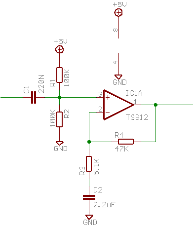

hallo, wie kann ich 0,5V auf 5V verstärken? ich probiere nun schon ewig rum, aber irgendwie mag das nicht so klappen wie ich das will. gibt es dafür ein bauteil? Ich habe als ausgang die frequenz, die aus einem Elektret-Mikrofon, die verstärke ich schon auf 0,5V. aber damit ich das am ICP auslesen kann, muss ich ja wesentlich mehr erreichen. danke schonmal für hilfe.... Hannes
@Hannes F. (pfannkuchen2001) Ich wuerde mal diesen Verstaerker aufbauen. V = 10.2 fu = ca. 20Hz Gruss Helmi
