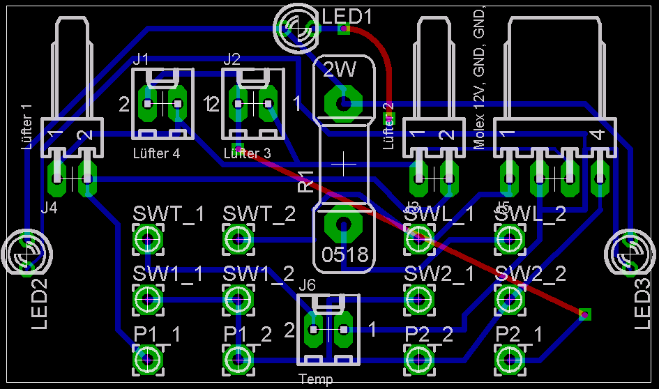

Hi Leute ich muss zu geben ich bin ein totaler noob in Eagle. Ich habe jetzt ein Platinen Layout erstellt mit Eagle und zwar mit top und bottom. Jetzt weiß ich aber auch nicht weiter. Muss ich jetzt ausdrucken oder noch was machen ? Denn es sind ja zwei Seiten so einfach kann das ja nicht sein oder ? http://s1.directupload.net/images/080209/qkdty4vf.jpg Aso und öhmm... ich ahbe da was gelb umkreist das sind löcher ich weiß damit wird von Top zu bottom gewechselt aber muss ich das wenn ich das auf der platine habe durchbohren und denn verzinnen?
Also als erstes: Screenshots immer als PNG und hier anhaengen, externe Quellen haben die Eigenschaft, mit der Zeit zu versagen. Was hast Du denn mit der Platine vor? Doppelseitiges Layout waere hier nicht noetig gewesen, selbst wenn man nur den halben Platz einkalkuliert haette. Aber so wie es aussieht hat da sowieso der Autorouter gewuetet. Die Leiterbahnen scheinen mir auch etwas sehr duenn zu sein fuer das Layout. Gruss, Michael
Also eigentlich sollte das eine lüfter steuerung für meine 2 Festplatten werden 2 lüfter für je 1 HDD das ganze wollte ich in einen Plexiglas gehäuse verbauen deswegen die 3 leds um erlich zu sein hab ich mir eagle heute erst gezogen. Ich dachte Top und Bottom Wär besser wegen dem geringen Platz und ja ^^ ich ahbe den Autorouter benutzt sogar mit * xD somit durfte der machen was der wollte ich kann halt noch nicht so gut mit Eagle und bin glaub ich auch zu faul die leiterbahen selbst zu zeichen. Wie bekomme ich die Bahnen dicker? und ich ahbe schon den halben Tag wegen gute TuTs gesucht aber nix gefunden wäre da auch gut wenn mir jemand da helfen kann?
@ Kuyatzu (Gast) >ich muss zu geben ich bin ein totaler noob in Eagle. Ich habe jetzt ein >Platinen Layout erstellt mit Eagle und zwar mit top und bottom. Jetzt Was für so eine einfache Platine völliger Overkill ist. Das bekommt man locker nur mit Bottom hin. >weiß ich aber auch nicht weiter. Muss ich jetzt ausdrucken oder noch was >machen ? Erstmal ein brauchbares Layout machen. Das ist deins noch nicht. >Denn es sind ja zwei Seiten so einfach kann das ja nicht sein oder ? Ist aufwändiger. Aber hier unnötig. >http://s1.directupload.net/images/080209/qkdty4vf.jpg Beachte die Bildformate und häng dann die Bilder als PNG hier an, wie Michael schon sagte. >Aso und öhmm... ich ahbe da was gelb umkreist das sind löcher ich weiß >damit wird von Top zu bottom gewechselt Das nennt man Vias. > aber muss ich das wenn ich das >auf der platine habe durchbohren und denn verzinnen? Du musst sie durchkontaktieren, sprich, einen kleine Draht durchstecken und oben und unten verlöten. Und weil das nervig ist vermeidet mann es möglichst, indem man nur einseitige Platinen macht. Also alles Leiterzüge auf Bottom. Wenn das manchmal doch nicht reicht, legt man nur wenige auf TOP und macht dort dann Drahtbrücken rein. MFG Falk
@ Kuyatzu (Gast) >was der wollte ich kann halt noch nicht so gut mit Eagle und bin glaub >ich auch zu faul die leiterbahen selbst zu zeichen. Tja, von nix ist nix. Wobei man DIE paltine locker mit Lochraster und Draht hinkriegt. Da lohnt sich ätzen nicht wirklich. >Wie bekomme ich die Bahnen dicker? Im Menu links CHANGE -> WIDTH -> zahl auswählen, dann die Leiterbahen anclicken. Oder wenn du alle dicker machen willst. GROUP, mit der linken Maustaste ein Rechteck über alles ziehen CHANGE -> WIDTH -> Zahl auswählen, dann RECHTE maustaste drücken >und ich ahbe schon den halben Tag wegen gute TuTs gesucht aber nix >gefunden wäre da auch gut wenn mir jemand da helfen kann? RTFM. Das Handbuch und Tutorial, welche es direkt bei Cadsoft gibt, sind sehr gut. Lesen und lernen musst du aber selber. MfG Falk

OK dann bau das mal um in ein einseitiges Layout und mach die Bahnen wie folgt: Steuerinformationen: 14mil, Bahnen mit viel Strom (z.B. die Versorgungsleitungen fuer den Luefter): 30mil. Bahnen auf top nur, wenn sie sein muessen und nur gerade, dass man schoen Bruecken ziehen kann mit Silberdraht. Gruss, Michael

Das musst Du in den Design-Rules einstellen bzw. entsprechende Netzklassen dafuer erstellen. Erstellst eine Netzklasse POWER mit 30mil und die default mit 14mil. Dann musst Du noch CHANGE->class sagen und die VSS und GND-Leitungen in die entsprechende Netzklasse aendern (im Schaltplaneditor). Ein Massepolygon solltest Du uebrigens auch noch erstellen, sorge dann dafuer dass in der Netzklasse POWER eine Clearance von mind. 20mil eingestellt ist sonst machst es Dir nur unnoetig schwer damit. Gruss, Michael
So ich habe jetzt das ganze nochmal gemacht mit nur einer Seite leider egal wie ich überlegt habe ich muss zwei Bahnen über Draht verbinden leider. So ist das Ok so ? achja und ich finds ja total toll wir ihr mir so unter die arme greift( weil ich sonn noob bin) aber manchmal versteh ich nicht was ihr von mir wollt weil öhmm ich hab das programm erst seit heute^^
Wie heisst Du eigentlich? Also so der Hit is das ja noch nich... und diese Bahn quer ueber die Bauteile auf der Oberseite is auch nich eben so der Bringer ;) Die Bahnen oben solltest so kurz wie moeglich machen und diese "kunstvollen" verbiegungen sind's auch nich so ;p Immer schoen 45 Grad Winkel und auf der Oberseite nur einzelne (gerade) Linien. Ein Massepolygon hast Du auch keines gezeichnet und Du musst immer aufpassen dass die Abstaende nicht zu klein werden sonst hast nachher Leiterschluesse, dafuer gibt es unter tools den Drc-Check. Lg, Michael

Nö. Drähte verlegt man nich diagonal unter Bauteilen hindurch.
Wenn SWL_2, SW2_2 und P2_1 zusammenghören, würde ich sie zwischen SWT_1
und SWT_2 positionieren.
Was ist ein Massepolygon und was ist ein DrC -Check wie wende ich das jeweils an? ja das die bahnen auf der oberseite nicht gerade sind ist egal ich werde die denn halt mit kabel verbinden ^^. Mein richtiger name ist Danny Z. MFG Kuyatzu
im Bogen werden auch keine Drähte verlegt. Die kürzeste Strecke zwischen zwei Punkten ist eine Gerade. Da man bei Platinen auch noch etwas auf die Optik achtet, werden Drahtbrücken senkrecht oder waagerecht gelegt.
Hy Danny. Jetzt faengst auch noch mit fliegender Verdrahtung an?! Ne ne das laesst garnicht erst einreissen... ;p Ausserdem kommen mir die Bahnen fuer die anforcierten Stroeme teilweise immernoch zu duennlich vor... und das ganze Design macht ein bisschen nen chaotischen Eindruck ich kann mich irgendwie nich anfreunden damit... kannst Du mir mal den Schaltplan dazu senden bzw. ihn hier anhaengen?

Noch eine Frage vorweg: Bist Du Dir sicher, dass die Schaltung so auch funktioniert??
Eeermmm...... hmmm Wo ist denn da jetzt eine "Steuerung"?! :D Also irgendwie macht die Schaltung nen recht sinnlosen Eindruck auf mich, erklaer mir das mal, was soll das Bezwecken? Vor allem die drei LEDs, die alle gleichzeitig geschalten werden?
Aso ja das kannste du gar nicht wissen da sich die potis und die switsh weiter weg befinden werden die nachher einfach mit dem dafür vorgesehenen stellen verbunden (verlötet ach auch noch keine ahnung xD) denk dir einfach z.B. an poti1_2 kommt eine verbindung zu einen Poti und geht zu poti1_1 weiter bis hin zum 2 pin Molex stecker wo der lüfter dranne ist
Nur dass es kein Element Namens "poti1_1" in der Schaltung gibt. Und warum machst Du die Potis nicht mit auf die Platine?!
Aso die LEDS sind nur Schmuck so zu sagen in einem PLexi gehäuse muss auch ein bissel licht rein und da ich vor habe die Platine in ein Plex-Gehäuse (self made) zu stecken, muss da auch was funkeln.
