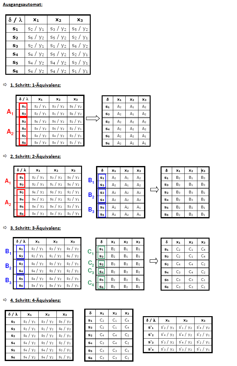

Hallo, ich habe einen Mealy-Automaten, den ich mittels Ginsburg/Huffmann-Verfahren in einen minimalen Automaten umwandeln soll. Nun ist der erste Schritt, die "1-Äquivalenzklassen" zu bilden, bei dem alle Zustände in zwei Klassen unterteilt werden. Ich habe jedoch nach stundenlangem Anstarren des Automaten und Suche im Internet nicht herausbekommen, was eine "1-Äquivalenz" ist und wo man die erkennt. Im Anhang ist der Automat und wie die man das Verfahren schrittweise anwendet, nur ich verstehe halt nicht, wie man darauf kommt, was mann gruppieren muss und wo man beginnt. Jede kleinste Idee könnte mir schon weiterhelfen, mir fehlt nur der Ansatz. Also schonmal supervielen Dank falls mir das jemand erklären kann. Freundliche Grüße Randy

Hi, schau mal unter http://www.iris.uni-stuttgart.de/lehre/eggenberger/ksn/index.html nach. Ganz unten findest du den Punkt "Reduktion Mealy" http://www.iris.uni-stuttgart.de/lehre/eggenberger/ksn/13_Reduktion/RM_Mealy.htm Also ich habs damals in der Vorlesung damit schnell verstanden. Hoffe geholfen zu haben Lorenz
ACHSO!!! Super, tausend Dank! DAMIT hab ichs jetzt auch verstanden. Diese Erklärung da ist logisch und auch nachvollziehbar, im Gegensatz zu vielen anderen. Grüße Randy
