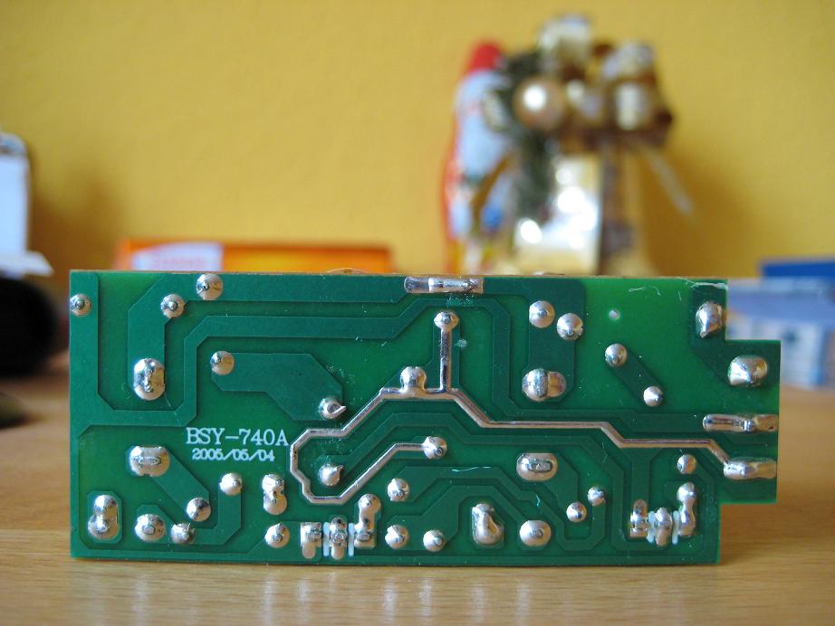

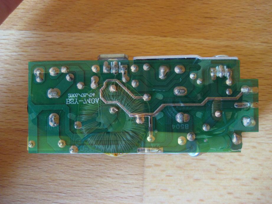

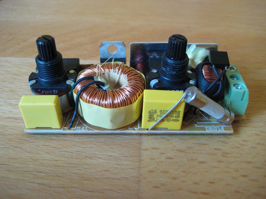

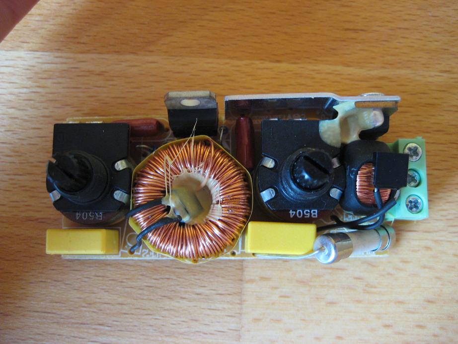

von Andreas S. (ph0enix)
Hier ein Paar Fotos vom ausgebauten Dimmer.
Ein Ic konnt ich enziffern (den linken ) es ist ein Btb04 Triac den
zweiten konnte ich noch nicht erkennen ( kleber).
#2
und #3
evtl könnt ihr damit was anfangen....
danke schonmal!

Hier nochmal nen zusammenschnitt von ober und unterseite....evtl
hilfs...

von ... (Gast)
Auch wenn du es nicht glauben willst- der Dimmer sieht gut aus- ergo:
das Netzteil vom Verstärker ist SchXXX EGAL wie teuer der war...
von Niels H. (monarch35)
Meiner Meinung nach ist der Dimmer bereits ausreichend entstört.
