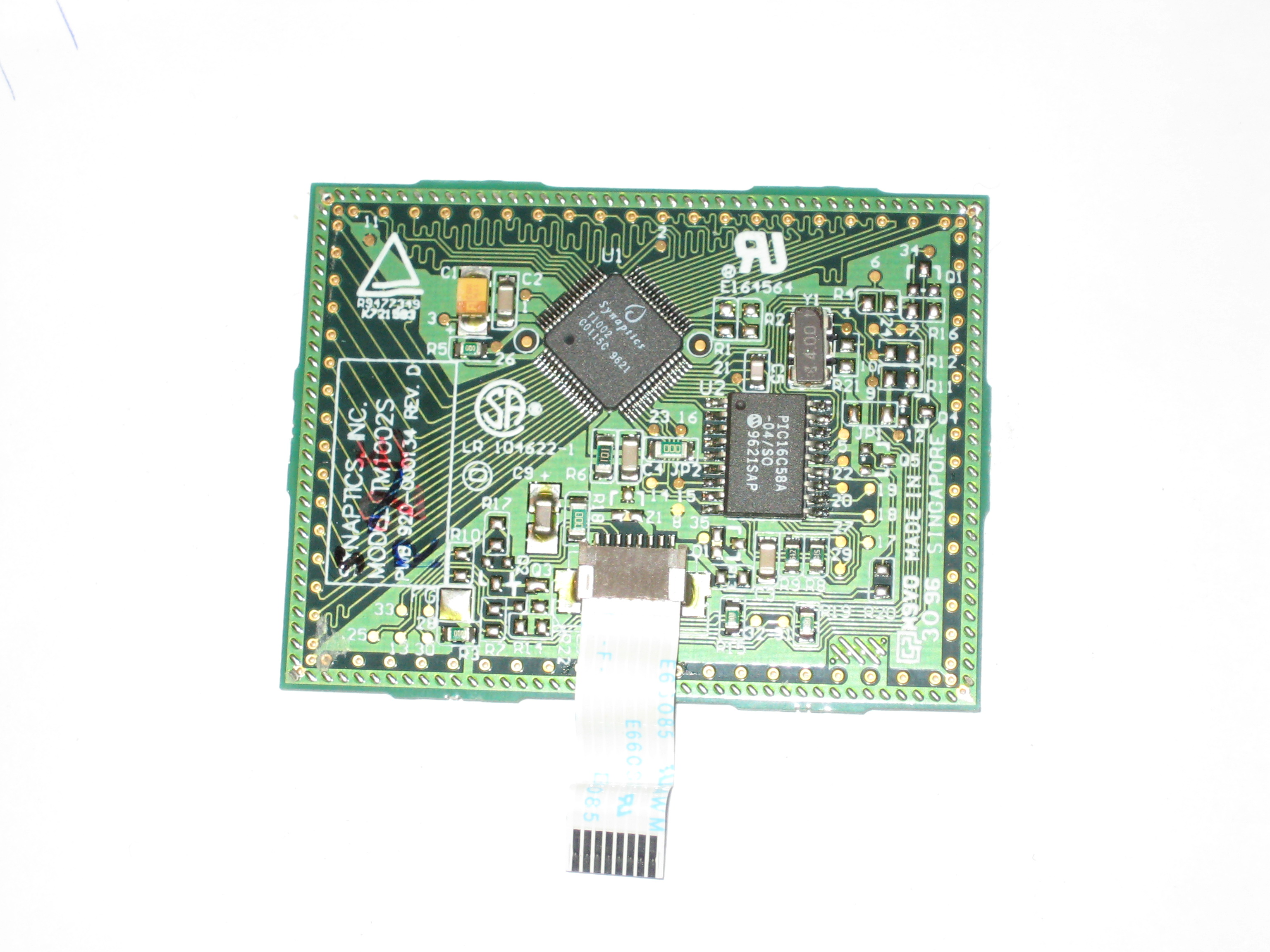

Kann es sein, dass das schon ein älteres Touchpad ist? Mach mal 'n Foto oder leg's mal auf den Scanner und poste das Bild. Evtl. kann ich dir weiterhelfen.
Wenn du noch mehr brauchst kann ich noch welche machen aber schonmal danke für deine Hilfe
Ich glaub aber das von den pins nur 4 insgesamt gebraucht werden,da auf der platine mit dem Anschluss des Touchpads auch nur 4 Leiterbahnen weggehen.Meiner Meinung nach der 4. 5. 6. 7. von links gesehen(wenn kabel nach oben wegführt,also zur Leiterplatte hin.)
Das ist ein ziemlich altes Touchpad. Die neueren haben keinen PIC mehr drauf. Entweder wird das über PS2 oder sogar noch über RS232 angesteuert. USB können die ganz sicher nicht. Such mal beim Hersteller, der hat da eine nette PDF mit allen nötigen Infos. Den Link gibt es auch irgendwo hier im Forum.
des heißt über PS/2 dürfte es wahrscheinlich gehen oder Finde dieses datenblatt aber nich hab schon vorher mal danach gesucht und habe mir erhofft das mir hier wer weiterhelfen kann
Timo Teske wrote: > Finde dieses datenblatt aber nich hab schon vorher mal danach gesucht > und habe mir erhofft das mir hier wer weiterhelfen kann http://www.synaptics.com/decaf/utilities/tp-intf2-4.PDF Gefunden nach nicht mal 30s...
