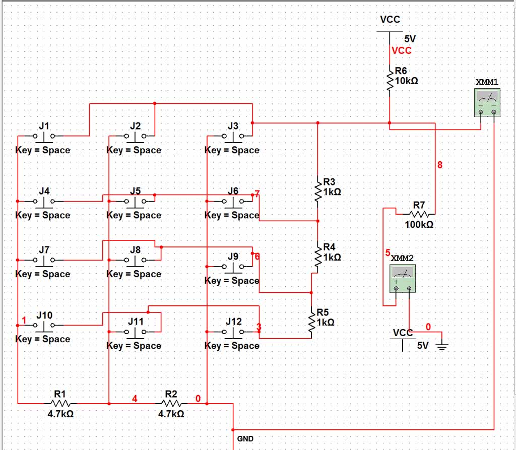

Hallo Leute,
ich habe mein Keypad mit Widerständen zusammengefasst und lese das
Keypad dann mit einem ADC aus. Es klappt auch gut schon.
Hier der Code:

Das heißt er wird genau erkannt welche Taster gedrückt wurde.
Das Problem ist aber ... das wenn ich die Taster etwas zu lange halte er
ja es paar mal ausführt.
Wie mache ich das wenn eine Taster gedrückt wird, sie nur einmal
gedrückt werden kann .. .bis Sie losgelassen worden ist und nochmal
gedrückt?
Und zweite Frage: Es soll eine Fernbedingung werden, ist das OK wenn der
ADC so oft Messen tut? Wird der ADC nicht müde? ;-) Der muss ja ganze
Zeit Messen weil er sonst den Tasterdruck nicht merken würde ... oder
macht man das anders?
Vielen Dank schon mal für eure Ideen und Meinungen.

von Richard B. (Gast)
Hallo Peter,
das ist eine gute Idee. Aber wie meinst du es genau? Ich benutze die
Schaltung hier von dir(Im Anhang).
Wo soll ich den die Leitung Abzapfen für den Int Eingang?
von Peter D. (peda)
Also im worst case sind es 11k, wenn eine Taste gedrückt wird. Nun
schaltest Du 100k gegen VCC und bei ner gedrückten Taste erkennt der PCI
low. dann aktivierst Du den 10k und mißt genau nach, welche Taste es
ist.
Du brauchst also noch nen extra Pin für denn 10k, der im Ruhezustand
Tristate ist.
Peter
Mhh kannst mir nicht richtig vorstellen. kannst du die Schaltung kurz
erweitern und hochladen? Wäre sehr Dankbar.
Sind 1 Mohm auch in Orndung.
Wie soll ich den 10K Widerstand aktivieren? Soll ich den per Relaise
schalten?
Irgendwie verstehe ich es nicht ganz wie Peter es meint.

von Richard B. (rbrose)
etwa so?
Das heißt, der Pin ist dann immer High geschaltet im AVR und wenn er
lowgeschaltet wird durch Drücken einer Taste ... dann Schalte ich in Low
und Messe mit dem ADC den Wert. Richtig?
XMM1 ist die Leitung zum ADC und XMM2 ist die Leitung zum Pin.
Es funktioniert nicht so. Kann es mir jemand genauer erklären?
Vielleicht mit einer Zeichnung? Wäre sehr dankbar. Komme leider nicht
weiter ... hab schon ganzen Mittag & Nachmittag probiert :-(
von Peter D. (peda)
Richard B. wrote:
> Hallo,
> etwa so?
Nein, der R6 kommt gegen nen IO-Pin, der im Sleep Eingang ist und von
dort ein 100k Pullup. Zum Messen setzt man den Pin auf High.
Der ADC-Eingang ist im Sleep auf Pin-change gesetzt zum Aufwachen.
Peter
So, irgendwie komme ich hier nicht wirklich weiter. Wieso tun wir uns so
schwer es bisschen einfacher zu erklären damit es auch ein Anfänger
verstehen kann?
Ich habe hier mal eine Zeichnung gemacht mit der ich hoffe wir jetzt
schneller zum Zeil kommen.
Pin PD0 ist an 10K angeschlossen. PD0 ist low. Wenn einer Taste gedrückt
wird ... wird PD0 High und ich weiss das eine Taste gerückt ist ... dann
Schalte ich PD0 High und Messe mit PB4 per ADC den Wert.
Ist es so richtig?
Mhh irgendwie scheint es nicht richtig zu sein. ist PD0 so nicht immer
HIGH?
Oder muss PB4 auch low sein ... damit PD0 High wird?
von Peter D. (peda)
PD0 ist niemals low, es ist entweder hochohmig (Eingang) oder high
(Ausgang)
Nö, dann ist PB4 low.
> ... dann
> Ist es so richtig?
Ja.
Peter
Guten Nabend Peter,
also ist meine Schaltung so richtig? Du hast es nicht beantwortet :-(
Wie lese ich beim Eingang(PD0) den Zustand?
Das heißt wenn der Eingang(PD0)(High geschaltet ist 5V) und eine Taste
gedrückt wird ... dann ist PB4 low und beim Eingang(PD0) kann ich ein
welchsel von High auf Low messen, dann weiss ich das eine Taste gedrückt
wird. Richtig?
von Peter D. (peda)
Du willst doch Strom sparen (Batteriebetrieb)?
Dann setzt Du die CPU in sleep, wenn ne Weile lang keine Taste gedrückt
erkannt wurde.
Vorher  aber den ADC abschalten, Pinchange Interrupt auf PB4 einschalten
und PD0 auf Eingang.
Und sobald ne Taste gedrückt wird, wacht die CPU auf (Interrupthandler
nicht vergessen!).
Peter
Ich verwende einen ATMega8. Hab eine 3x4 Tastatur dran, einen RFM12 und
3x7 Segment Anzeige. Und 2 einfache Taster.
Langsam bin ich auch der Meinung die Tastatur komplett an AVR
anschliessen.
Wenn ich die Tastatur komplett anschliesse kann ich einfach im Timer
jede 10ms testen ob Taste gedrückt oder mache ich das auch per
Pinchange?
MMhh jetzt habe ich das kapiert!! danke.
Das Problem ist, das bei Tastendruck 4,7,8,*,0 wird nicht erkannt das es
gedrückt wurde. Warscheinlicht ist die Spannung zu hoch um es noch als
low zu registrieren.
Also geht die Methode nicht wirklich ... oder man hofft auch glück das
die anderen Tasten zuerst gedrück werden :-)
AChja R5 und R6 sind bei mir 4.7K
von Falk B. (falk)
@ Richard B. (rbrose)
Ist nicht wirklich clever. Die ganze Sache ist schon etwas empfindlich
was die Widerstände angeht. Das sollte man 1% Metallschicht nehmen, mit
den angegebenen Werten.
MfG

von Peter D. (peda)
Hat überhaupt nichts mit Glück zu tun.
110k zu 12,4k reicht dicke aus, um sicher low zu erkennen.
Warscheinlich hast Du die internen Pullups mit angeschaltet.
Kein Problem, wenn Du wie ich die Schwellen vom Präprozessor automatisch
berechnen läßt.
In Deinem Codeschnipsel hast Du allerdings feste Werte eingetragen. Ob
die stimmmen, weiß ich nicht.
Peter
