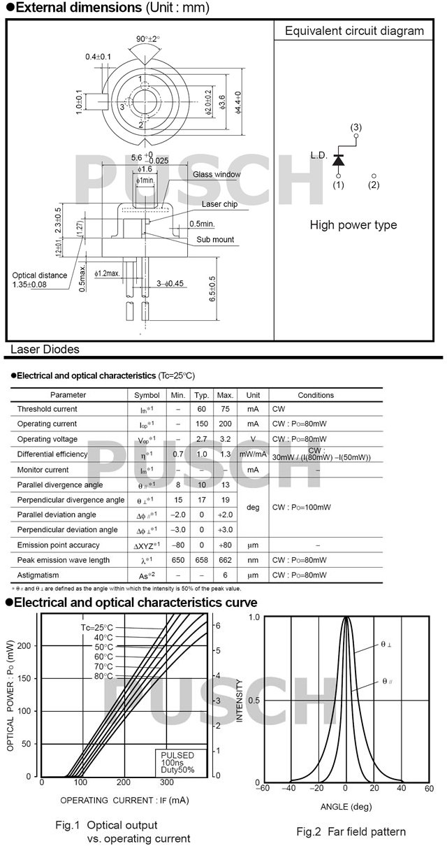

DVD laser dioden können dauerhaft nicht so viel Leistung vertragen.
Die liegen meist so bei 40mA bei Raum temp.

also wenn die dioden nur 40 mA auf dauer aushalten dann waren die 100mA
ja viel zu viel! dann is die wohl daher kaputt gegangen?!?!

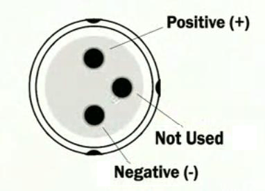

Hier:
http://freenet-homepage.de/a-freak/laserdiodenregler.html
Allerdings musst du dir eine neue Laserdiode besorgen, denn die andere
hast du ja gegrillt.
Hat deine Diode 3 Pins ? Ich würde auf 2 tippen. Dann hast du ein
Problem, du brauchst dann noch eine zusätzliche Photodiode die einen
bekannten Teil des Strahls misst und so die Leistung regelt.
Selbst wenn die Diode 3 Pins hat, muss du noch die Anschlussbelegung
herausfinden. Es gibt nämlich 4 verschiedene Anschlussbelegungen.

Nein, denn eine DVD Brenner Laserdiode besitzt (fast immer) keine
Monitordiode. Man kann die Diode also ohne entsprechende Messgeräte nur
auf gut Glück an einer Stromquelle betreiben.

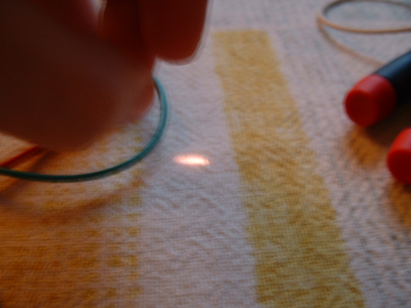

Eine nicht kollimierte Laserdiode hat doch gar keinen Vorteil gegenüber
einer IR-LED, oder sehe ich das falsch? Ist die Strahlungsdichte damit
tatsächlich höher als mit einer IR-LED? Wäre schon witzig damit mal eine
"Power-Fernbedienung" zu bauen.
Mit einer CCD-Kamera kann man nahes IR ganz gut sichtbar machen, s.
Anhang (Laserdiode aus CD-Brenner).
Gute Infos liefert übrigens Sam's Laser FAQ:
http://www.repairfaq.org/sam/laserdio.htm

Im Anhang Typische Daten

von Unitled (Gast)
40mA man lese mal weiter oben...
von Benedikt K. (benedikt)
Der übliche Wirkungsgrad liegt irgendwo um die 0,3W/A - 0,8W/A.
Bei 100mW wären das also 125-333mA für 100mW. 700mA dürfte also weit
außerhalb der Specs sein, zumindest im Dauerbetrieb.
Brennerdioden verkraften einiges mehr.
Die fangan ab 50mA ja erst richtig an.
bis 130mA sollten die locker verkraften.
Darüber wäre ich vorsichtig.
Wichtig ist auf jeden Fall eine Konstantstromquelle (Treiberschaltung).
Ein Widerstand reicht nicht! durch die Erwärmung der Diode sinkt ihr
widerstand und der Strom steigt an.
Aber bitte nicht einfach die Warnungen ignorieren!!!
Bei laser dieser Stärke ist auch eine Reflexion von einem
Metallgegenstand, lackiertem Holz oder einer Fliese stark genug um
dauerhaften Schaden im Auge anzurichten.
Eine Treiberschaltung lässt sich aus einem LM317 und nem Poti für 2€
selbst herstellen.
http://dreiling-kamen.net/assets/images/Laserdriver2.gif
R1 u. C1 können bei Batterieversorgung wegelassen werden.
D1 auch, wenn man sich zutraut + und minus auseinanderhalten zu können.

Hallo Leute!!!
Ich habe mir mal ´nen Laser aus ´nem DVD-Laufwerk
ausgebaut. Ich weiß aber nicht genau, wie ich daraus
einen Laserpointer bauen kann... Muss ich da jetzt
´nen Widerstand anbauen oder so? Bitte um Hilfe!!!
MfG
  Mathew
PS: Schaut euch ma´das Bild an... Cool, oder?
    Ich glaub, das ist ´nen Blu-Ray Laser...
von Gast (Gast)
1. ähm lol
>file Laserdiode.hcp
>downloads/Laserdiode.hcp: PC bitmap, Windows 3.x format, 639 x 391 x 32
Was soll der Schwachsinn? - egal eog kanns anzeigen - ist mal jemand so
freundlich und wirft das Bild der windowsbildundfaxanzeige zum fraß vor?
s. Bildformate
2. sieht stark nach fake aus
von Mathew (Gast)
Ich habe die Laserdiode mal an ´ne Batterie angeschlossen nach dem
Aufbau vom Bild im Anhang... Die Batterie ist dabei aber ziemlich
heiß geworden und der Laser hat auch nicht funktioniert... Bei ´nem
anderen Bild war der Anschluss "Negativ(-)" aber da, wo bei dem
Bild steht "Not used". Hat jemand ´ne Ahnung, wie das wirklich ist?
MfG
  Mathew
PS: Weiß jemand, warum in ´nem Laufwerk 2 LASER sind?
von MaWin (Gast)
Mathew, die Hersteller von DVD-Laufwerken sind doch nicht dumm!
Du kennst Laser aus Fernsehfilmen und weisst dass man sich damit den
Arsch verbrennen kann.
Also achten die Hersteller von DVD-Laufwerken schon aus
Produkthaftungsgründen darauf, dass keni Volltrottel ihre Laser
zweckentfremden kann.
Da werden erst mal 2 eingebaut, damit man die Dümmsten verwirren kann,
welcher der beiden denn nun der richtige ist und welcher der Dummy.
Dann lässt man absichtlich die Monitor-Photodiode weg, damit der Bastler
keine Chance hat zu erkennen, wann der Laser richtig lasert.
Wenn man dann per Warnaufkleber noch dafür sorgt, dass nur Leute, die
nicht lesen können, den Laser ausbauen, dann kann man auch sicher sein,
dass sie niemals das in diesem Thread schon längst geschriebene lesen
und beachten werden.
So hat man als Hersteller alles notwendige unternommen, damit die
Dümmster der Dummen nicht in der Lage sind, mit dem Laser Unheil
anzurichten, und sich selbst oder anderen Leuten irgendwelche wichtigen
Körperteile wegzubrennen.
Das hat bei dir offenbar gut funktioniert, du kannst ein Loblied auf die
Sicherheit von technischen Produkten singen, die Vorkehrungen der
Hersteller haben bei dir funktioniert, und dich vor ewiger Blindheit
wegen zerbratzer Netzhaut im Auge bewahrt.
Schau lieber weiter Filme mit Laserschwertern oder
http://www.youtube.com/watch?v=7wyp909mQPM
das sollte für deine Fähigkeiten reichen.
von Frank S. (Firma: HSCS) (linuxerr)
ja, weil du ein total verblödeter vollpfosten bist.
leds und laserdioden schliesst man niemals direkt an eine batterie an!!!
ausserdem hoffe ich, dass du der einzige bist, der sich im zimmer
befindet, wenn du mit dem ir-laser rumfummelst, dann bist du wenigstens
auch der einzige, der sein augenlicht verliert. du hast selbst von den
einfachsten grundlagen scheinbar keinen blassen schimmer,
ir-laserstrahlung ist für das menschliche auge unsichtbar und damit
doppelt gefährlich, da es keinen pupillenreflex auslöst.
lass die finger von dem zeug und mach was ungefährlicheres, von dem du
auch ahnung hast.
