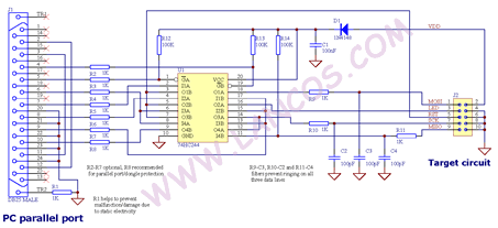

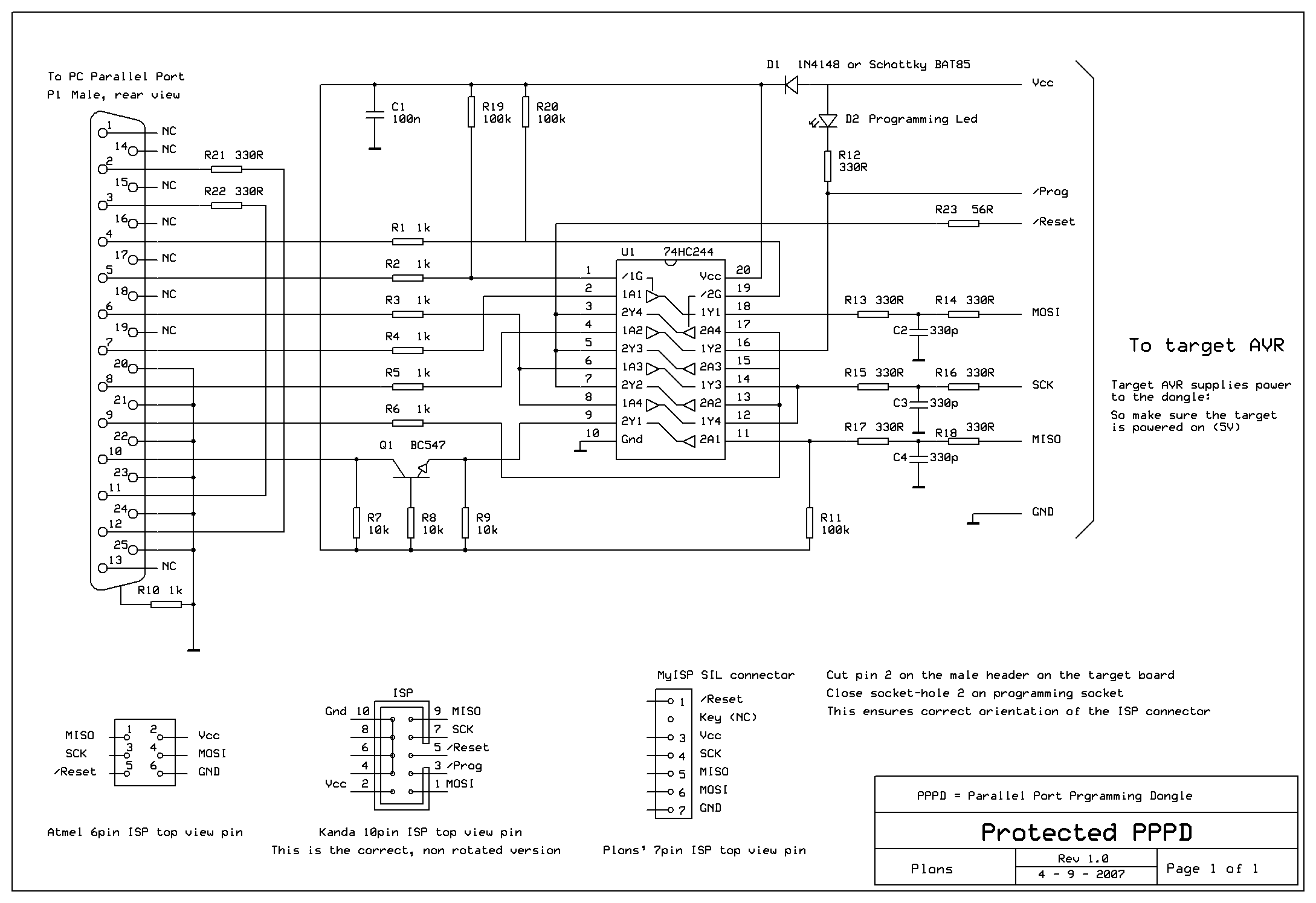

Ich habe einen Atmega16, an dem nur GND(pin 11+31), Vcc (pin 10 + 30)
sowie ein Wannenstecker für meinen ISP (
http://www.aplomb.nl/TechStuff/PPPD/PPPD%20English.html ) angelötet sind
( entsprechend Datenblatt miso an 7, mosi>6, sck>8, reset>9 und
vcc/gnd).
Strom bezieht das ganze über's PC Netzteil (5V)
Der ISP funktioniert definitiv, ich habe kürzlich das gleiche bei einem
atmega8 gemacht und dort hat's geklappt.

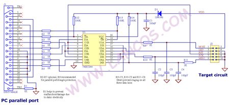

Wenn ich aber versuche, den Atmega16 oder den Attiny2313 (aus dieser
Schaltung: http://www.modding-faq.de/index.php?artid=615 ) anzusprechen
(mit PonyProg oder avrdude), sagt der mir "AVR device not responding"
(avrdude) bzw. "Device missing or unknown device" (PonyProg)
Ich weiß nicht, wo mein Fehler liegt, dachte schon die µprocs seien
kaputt und hab Ersatz bekommen (danke reichelt :) ), aber die
funktionieren auch nicht... Liegt also wohl bei mir der Fehler... :(
Hat irgendwer eine Idee?
Das ist doch keine Schaltung, um den 2313 zu programmieren!
von Willi S. (mrwonko)
es ist eine isp buchse drin (nicht im schaltplan auf seite 1, aber unten
im lochrasterbild sieht man ihn), da kann man dann den ISP Stecker
reinstecken und programmieren.
von jack (Gast)
Benutzt Du dann diesen Programmieradapter?
so ähnlich (war doch link im 1. post)
von jack (Gast)
Wenn Du einen HC244 verwendest, kann es sein, daß die Ausgangslevel
des LPTs zu gering sind. Versuchs mal mit einem HCT Baustein, der
hat eine günstigere High-Low Erkennung.
Immer vorausgesetzt, daß kein Fehler in der aufgebauten Schaltung ist.
von jack (Gast)
Der HC-Typ erkennt ein High ab 3,5V, der HCT ab 2V.
Wenn der LPT also nur 3,3V bei High rausgibt, gibts Probleme mit HC.
aber a) messe ich mit dem Voltmeter Aktivität (an den ausgängen des HC)
und b) funktioniert damit ja das programmieren des Atmega8. Es muss also
entweder am Atmega16 oder an irgendwas anderem liegen... Nur woran...?
Hab's behoben, muss ein Lötfehler gewesen sein, irgendwo was überbrückt
oder so... Jetzt gehen beide, hab alles nochma überprüft und teilweise
neu gelötet.
