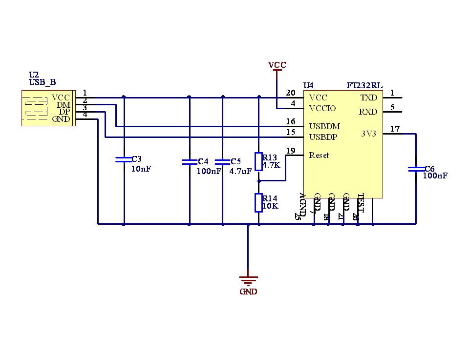

Ich möchte ein FT232 an einem mit 3.3V betriebenen Atmega32L
anschliessen.
Nun bin ich nicht sicher wie ich dies machen muss. Ich vermute das die
richtige Schaltung für meine Zwecke auf der Seite 22 beim FT232BM
Datenblatt abgebildet ist.
Nun wollte ich eigentlich den FT232R einsetzen. Aber das Datenblatt des
FT232R zeigt keine solche Schaltung auf. Wieso sind diese Datenblätter
nicht gleich?
Ist doch eigentlich das gleiche IC in einem anderen Gehäuse.
Habe nun trotz meiner Verwirrung das Schema gezeichnet. Könnt ihr mir
sagen, ob dies so funktionieren würde? Brauche ich zum Beispiel die
Spule welche im Datenblatt manchmal vorhandenen ist und manchmal nicht?
Danke für eure Hilfe.
Gruss Mathias
PS: Im Schema ist VCC = 3.3V

Schau mal in das Datenblatt des FT232R auf Seite 22 steht genau was
Du brauchst:
http://www.ftdichip.com/Documents/DataSheets/DS_FT232R.pdf
Thomas

Hab diese Schaltung auch angesehen, war mir aber nicht sicher ob diese
auch funktioniert wenn die 3.3V von einem externen Regler geliefert
werden. Die Schaltung ist Self Powered.
Gruss
von Thomas H. (pcexperte) Benutzerseite
@Mathias Stucki
Je nachdem ob du 5V oder die 3,3V an VCCIO legst arbeiten die
Ein-/Ausgänge mit dem jeweiligen Level. Unabhängig von VCC da VCC 5V
ist.
Thomas
von Mathias S. (stucmath)
Sehr gut, dann sollte meine Schaltung eigentlich funktionieren (noch die
Spule einsetzen).
Danke für deine Hilfe.

Hier nochmal der relevante Ausschnitt aus dem Datenblatt, sollte null
prob sein. Das Teil hat sogar nen eingebautet 3V3 Spannungswandler...
von Lorenz .. (lorenz)
Hi, den FT232 kannst du auch komplett mit 3,3V betreiben, stört den
überhaupt nicht. Ist ganz praktisch, habe das Ding in einem JTAG
verbaut. Dabei wird das Spannungslevel komplett von der Zielschaltung
übernommen. Die 5V aus dem USB-Bus kannst du dir dann sparen.
