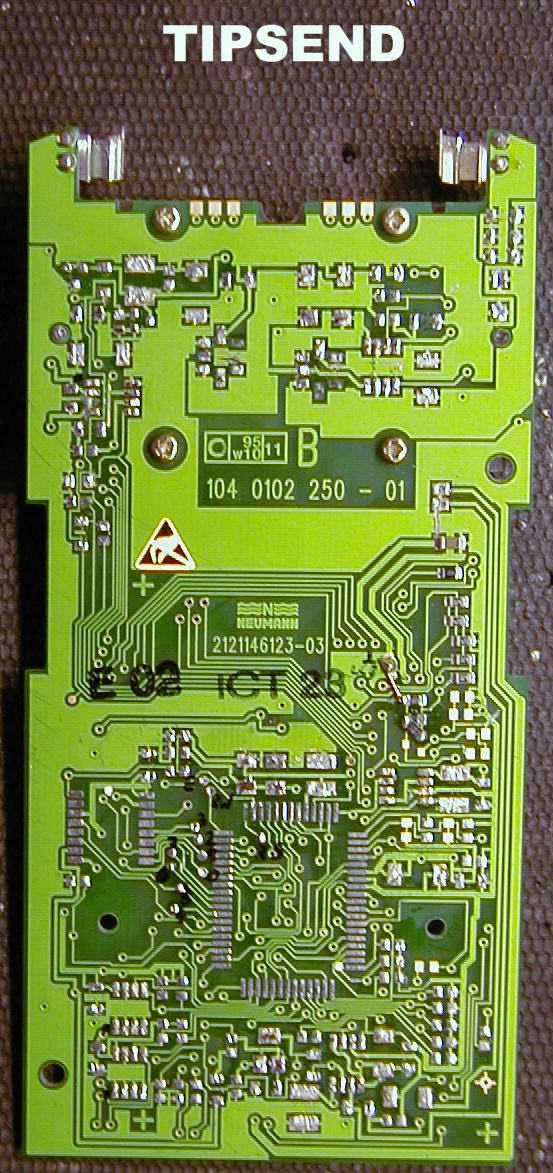

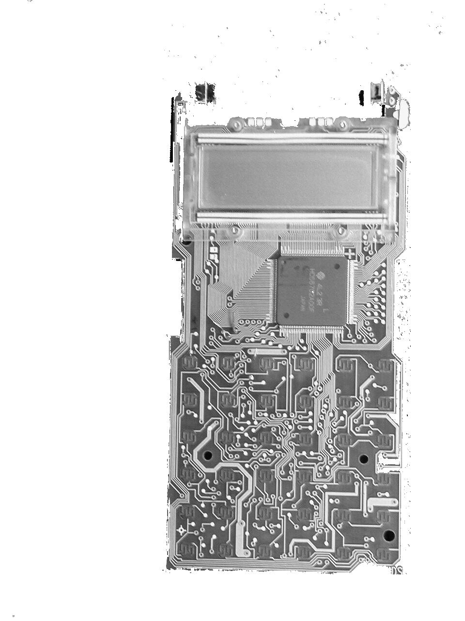

Die Tastatur ist glaube ich eine 7x5 Matrix die bis auf glaube ich eine
Spalte (die als 7. Zeile geschaltet ist) elektrisch so angeordnet ist,
wie sie es mechanisch ist.
Das Display wird von irgendeinem HDxxx angesteuert (kompatibel zum
HD44780). Der uC ist ein maskenprogrammierter von Fujitsu. Ansonsten
findet man darin noch ein Stepup Wandler auf 3,5V und ein Wandler auf
-3V. Und dann noch ein PCD3312 DTMF Generator.

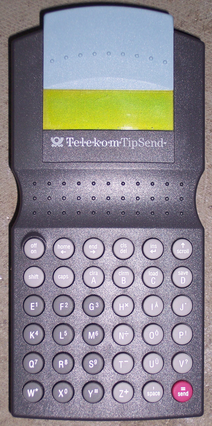

Welche Tastenbezeichnungen stehen auf den Tasten? Auf dem Pollinbild
kann ich es nicht erkennen.
von Benedikt K. (benedikt)
Hier mal ein schön großes Bild, auf dem man alles gut erkennen kann.

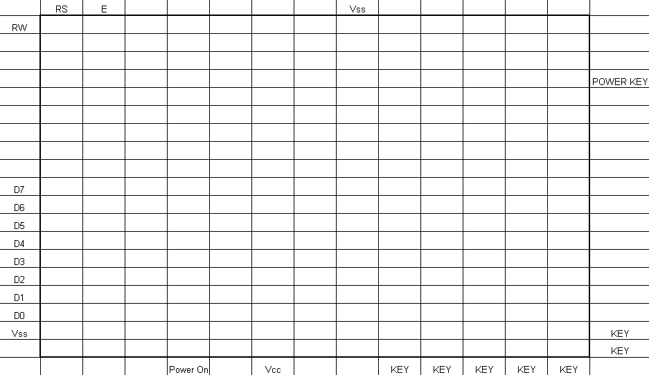

Hier die Anschlussbelegung wenn man den µC auslötet.
D0-7 von dem LCD Controller werden auch für die Tastenmatrix genutzt.

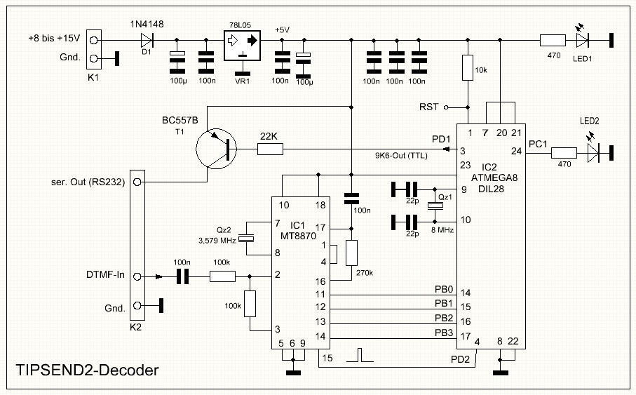

von Klaus H. (gpsklaus)
auch jetzt im September 2009 werden die Tipsend2 immer noch in der
aktuellen Pollin-Sonderliste angeboten. Offensichtlich hatte man bei der
Telekom seinerzeit größere Restbestände aufgekauft. Auch ich hatte mich
( sicherheitshalber ) schon vor längerer Zeit auch mit einigen
Exemplaren eingedeckt und hoffte auf "die richtige Anwendung".

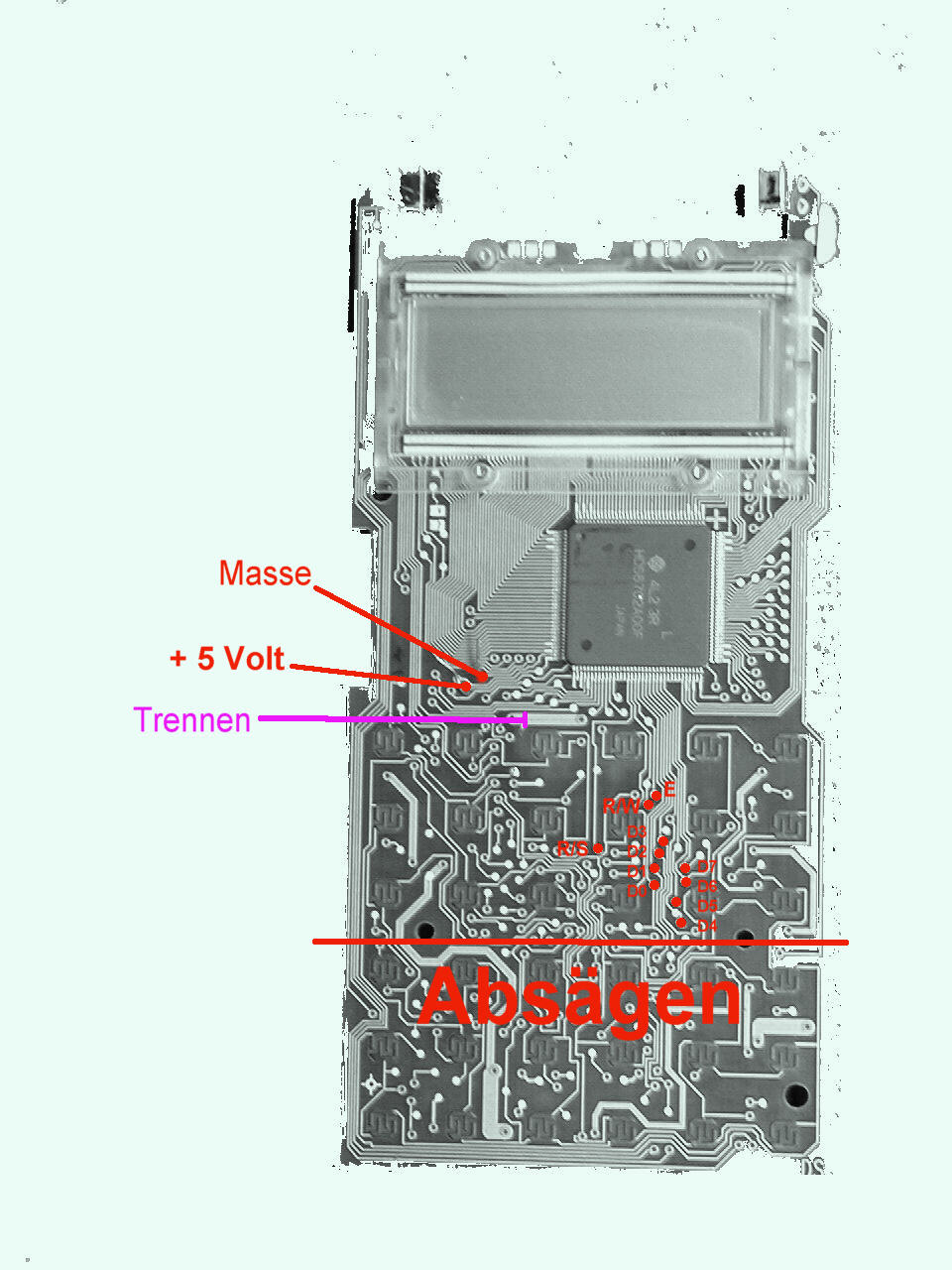

Jetzt hatte ich die Idee, wie man das Gerät auch ohne größere innere
Änderungen als Geber für serielle ASCII-Zeigen erweitern könnte. Dazu
ist es nur nötig, die ausgegebenen DTMF-Tonsignale parallel zum Hörer
abzunehmen und daraus mithilfe eines DTMF-Decoders, wie z.B. eines
"MT8870" ( gibt es z.B. bei Conrad ) ein tonabhängiges 4-Bit paralles
Bitmuster zu erzeugen und dieses mithilfe z.B. eines
Mikrocontrollerprogrammes in serielle ASCII-Daten zu wandeln.
Als ersten Schritt habe ich erst einmal die jeweils bei Tastenbetätigung
ausgegebenen Tonfolgen analysiert. Nachdem der Mode "TEXT CS" die
kürzesten Folgen zu liefern scheint, habe ich diesen dabei gewählt. Zur
Analyse selbst diente ein auf PC's lauffähiges DTMF-Decoderprogramm von
Norbert Pieper, das hier zu finden ist:
http://www.polar-electric.com/DTMF/Index.html
Hier die bei Tastenbetätigung im Mode "TEXT CS" ermittelten
DTMF-Tonfolgen.
A = ##*1         P = ##*6          0 = *#0
B = ##1          Q = ##6           1 = *#1
C = ###1         R = ###6          2 = *#2
D = ##*2         S = ##*7          3 = *#3
E = ##2          T = ##7           4 = *#4
F = ###2         U = ###7          5 = *#5
G = ##*3         V = ##*8          6 = *#6
H = ##3          W = ##8           7 = *#7
I = ###3         X = ###8          8 = *#8
J = ##*4         Y = ##*9          9 = *#9
K = ##4          Z = ##9
L = ###4                           ? = #0
M = ##*5         Ä = ##*1 ##2      . = #9
N = ##5          Ö = ###5 ##2      - = **2
O = ###5         Ü = ###5 ##2      , = **8
             Space = ##0           ! = ###0
( korr. am 21.9.08 9.55h )
Man erkennt, daß zu Beginn immer ein "#" oder ein "*" steht und jedes
Zeichen mit einer Ziffer abgeschlossen wird. Mit Ausnahme vielleicht der
Umlaute dürfte die programmliche Umsetzung keine größeren Probleme
bereiten, so dass ich mich in den nächsten Tagen einmal daran machen
werde.
Klaus

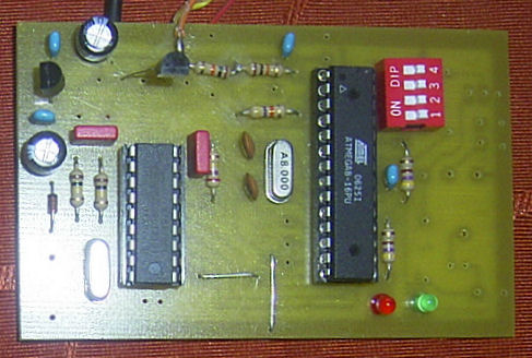

hier noch mein zugehöriges "Arbeitsschaltbild"
Klaus
So,
der Baustein wurde inzwischen aufgebaut und erfolgreich getestet. Die
Verbindung zwischen Tipsend und Decoder erfolgte erst einmal nur ohne
Berücksichtigung der Masseverhältnisse durch zwei parallel zum Hörer
angeschlossene Drähte. Wer es komfortabler möchte, der kann hier
natürlich auch noch einen kleinen NF-Übertrager spendieren. Solange der
Tipsend aus der internen Batterie versorgt wird, halte ich das aber
nicht für erforderlich.
Auf die Auswertung der Umlaute habe ich vorerst verzichtet, aber
ansonsten klappt es schon sehr gut. Wünschen würde ich mir noch ein <CR>
und <LF> am Textende, aber dabei habe ich noch keine Idee für ein
Erkennungskriterium.
Zur Zeit ist das Programm nur für eine Datenausgabe mit 9600bps
ausgelegt, aber über den auf dem Bild sichtbaren DIP-Schalter könnte man
natürlich auch noch die Schaltmöglichkeit für weitere Baudraten
hinzufügen.
PS: Falls Interesse besteht, so kann ich hier auch gern noch das
BASCOM-Programm veröffentlichen.
Klaus

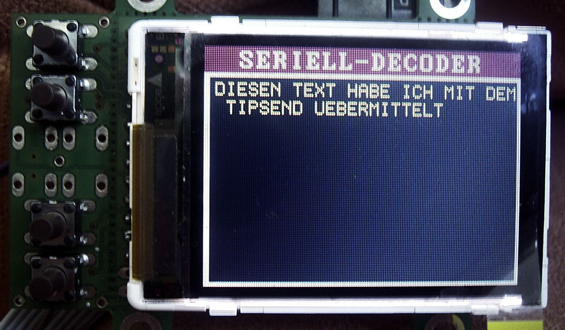

Hier noch die Anzeige eines mit dem TIPSEND übermittelten Mustertextes.
Grundsätzlich kann dafür jedes beliebige Terminalprogramm ( wie z.B. das
ehemals zu WINDOWS gehörende "Hyperterminal" ) verwendet werden.
Hier erfolgte die Auswertung mithilfe eines für den Baustein "E072" von
Display3000 geschriebenen kleinen Textanzeigeprogrammes.
