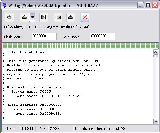

von Manja (Gast)
wolltze jetzt mal Firmware aus mein 2000 ohne A ziehen und habe gleich
Probleme. Seriell ist alles angeschlossen, den Welecupdater habe ich
auch geladen leider kann ich auf dem Download Button nicht drücken, es
passiert nichts. Drücke ich nun die beiden linken Softkeys am 2000er
passiert auch nicht. Mache ich es beim einschalten ändert sich nichts.
Das W2000 startet ganz normal.
Kann miur jemand helfenß
LG
  Manja

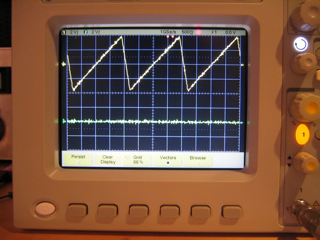

interessiert. Ich selbst entwickle zur Zeit an der Open Source Version
weiter und habe mittlerweile so viele Buggs gefunden, dass man sagen
kann pro Bug den ich beseitige finde ich zwei neue. Wichtigste Neuerung
bei meiner Weiterentwicklung sind neue größere Grids mit sinnvoller
Einteilung und eine Überarbeitung der Menüs. Der Entwickler von Welec
hatte um etwas Platz für Texte zu haben das Grid auf die blöde Höhe von
384 Punkten ausgelegt, was dazu führt dass keine vernünftigen Teilungen
möglich sind. Meine neuen Grids sind jetzt 600 X 400 Punkte groß und
lassen sich dadurch auch in Zehner und Fünferschritten teilen (siehe
Screenshot).
Zur Zeit habe noch kein stabiles Release zur Verfügung, aber sobald es
soweit ist stelle ich es in Google Groups und SFN zur Verfügung.

von Blue F. (blueflash)
Manja wrote:
> Hallo,
> LG
>   Manja
Hi Manja,
also hier nochmal eine Checkliste:
- W2000 mit RS232 Nullmodemkabel korrekt mit dem PC-Verbinden (COM1 -
COM4)
- evtl. im PC-BIOS prüfen ob die COM-Ports aktiviert sind
- W2000 anschalten
- WelecUpdater von Markus starten (ich hab die Version 0.4.8A22)
- COM-Port wählen!!! (Button ganz links)
- Downloadbutton drücken evtl. vorher den Adressbereich einstellen,
default ist 0x00040000 - 0x007FFFFF, das ist die Firmware und der
gesamte Konfigurationsbereich. Wenn Du alles runterladen willst, dann
stellst Du den Bereich auf 0x00000001 - 0x007FFFFF.
Gruß Hayo

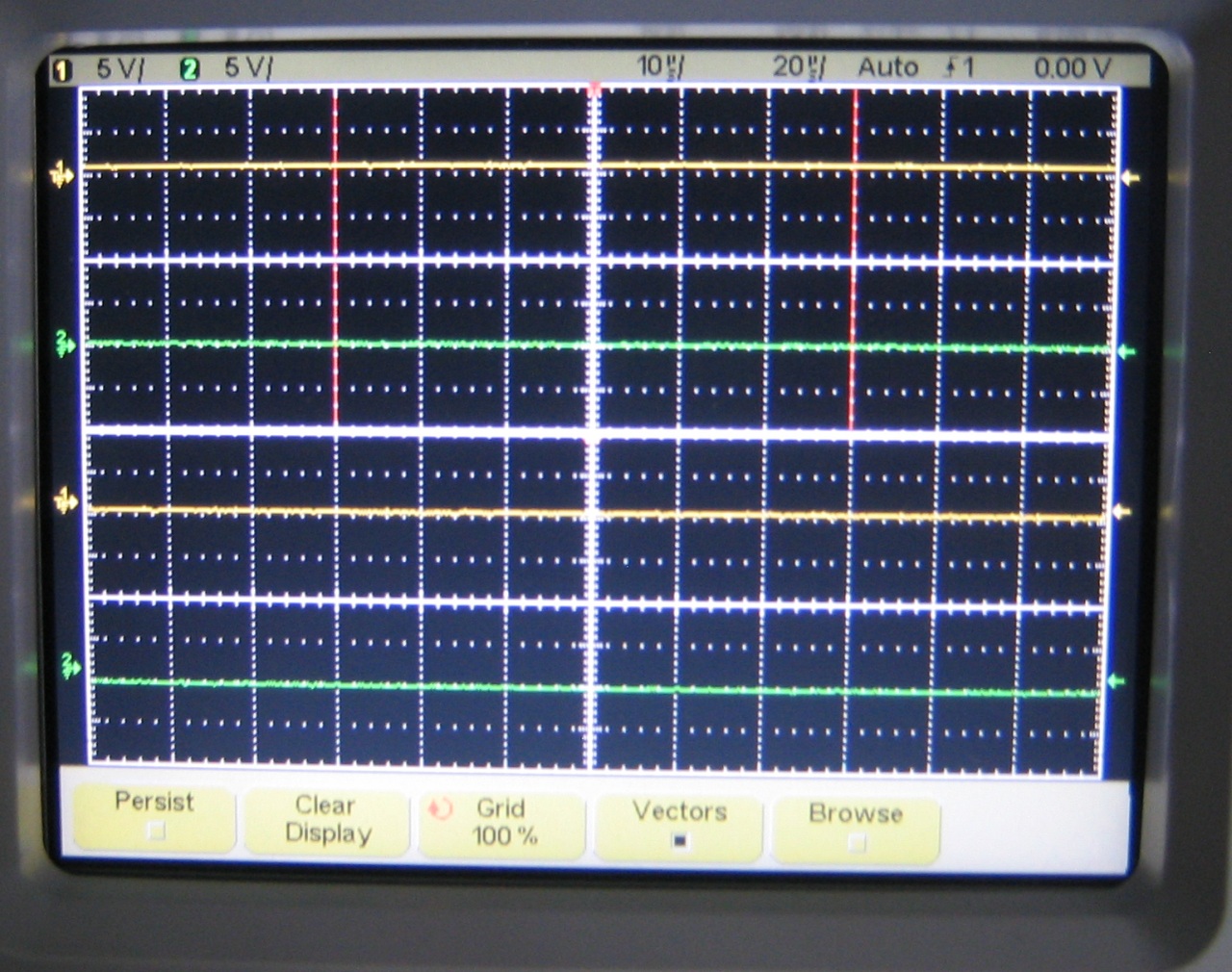

Ach so, hier noch ein Screenshot vom neuen Delayed-Grid
Hayo
von Manja (Gast)
Nullmodem war das problem, dacht ich kann das normale nehmen. Also heute
mit dem Nullmodemkabel. Kann ich das für die experten hier reinstellen,
würde gerne das w2000 ohne a etwas auf dem neusten stand bringen.
LG
 Manja
> LG
>  Manja
Hi Manja,
also versuche erstmal einen vernünftigen Flashdump zu machen, damit Du
auf jeden Fall wieder zurück kannst. Dann mußt Du mal sehen wie Du den
GERMS-Monitor aktivierst, denn sonst gibt es keinen Upload über die
RS232. Bei mir sind es halt die beiden linken Funktionstasten. Ich
drücke immer erst die ganz linke und dann die weiter rechts und lasse
dann beide gleichzeitig los. Funktioniert bei mir immer.
Wie ich dem Firmwarecoding entnehmen kann gibt es bei der den
verschiedenen Hardwareversionen einen Unterschied in der
Bildschirmansteuerung (laut Coding wird unterschieden zwischen vor
HW-Version 4C7 und danach - welche ist Deine?).
Sollte aber kein Problem sein das mit einzubauen in die neue FW.
Gruß Hayo

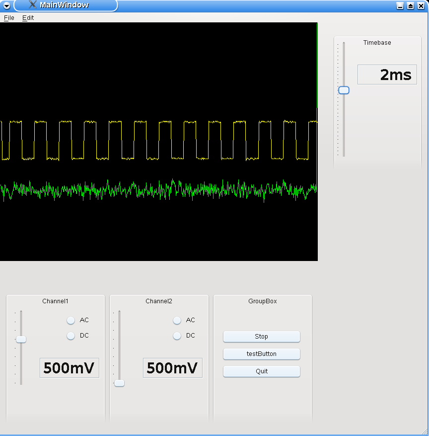

Du auch? Schön. Ich bearbeite gerade die PC-Kommunikation. (USB tut's
bei meinem nicht mehr, aber RS232 ist nicht langsamer)
Gleichzeitig schreibe ich eine QT-Applikation für die Steuerung. (s.
Screenshot)

von Manja (Gast)
Hallo Hayo,
habe HW 3C7.0H, ich frage mal so kann ich den W2000 auch irgendwie
richtig kaputt machen oder komme ich immer wieder mit dem WelecUpdater
weiter? Ich frage lieber vorher was ich auf keinen Fall machen soll.
LG
  Manja
Manja wrote:
> Hallo Hayo,
> LG
>   Manja
beim Download kannst Du nichts kaputt machen, der geht - oder er geht
nicht. Anders ist es beim Upload, denn hier wird das Flash vor dem
Schreiben gelöscht. Also solltest Du sicher sein, dass dein Download
geklappt hat und Du am besten eine Sicherungskopie auf einem USB-Stick
hast).
Aber wie schon gesagt, wenn der GERMS-Monitor sich nicht starten läßt,
solltest Du keinen Upload mit dem (USB)Originalupdater machen, da die
Wiederherstellung nur über RS232 funktioniert!!!!
Auch die Opensource FW läßt sich nicht mit dem USB-Updater laden.
Ein erfolgreicher Start des GERMS-Monitor läßt sich folgendermaßen
erkennen:
- Bildschirm wird kurz weiß und dann komplett schwarz
- manchmal leuchten auch versteckte LEDs unter der Frontplatte
- wenn Du ein Terminalprogramm startest (Hyperterminal, Minicom etc.)
und auf die richtige Übertragung einstellst (115200, 8N1 - 8Bit kein
Startbit 1 Stopbit) kannst Du mittels ENTER Memorydumps anfordern. Da
kommen dann immer 4-zeilige Ausgaben mit Hex-Adresse am Anfang.
Wenn das funktioniert, kannst Du recht sorgenfrei rumexperimentieren, da
Du dann alles wieder rückgängig machen kannst.
Gruß Hayo

von Manja (Gast)
ich habe immer noch probleme, Portsettings usw. OK NUllmodem Kabel auch
gut. Wenn ich das W2000 einschalte und die beiden Linken Tasten unter
dem Monitor drücke startet er wie immer. Aber der Button im Programm
kann ich einfach nicht anklicken.
LG

von Prinz Albert (Gast)
Guten Tach,
du must erst eine Flash-Datei öffnen, dann sind die Buttons frei und man
kann downloaden.
Gruss
Albert

von Manja (Gast)
@Hayo
Hallo Hayo,
habe ich auch gemacht, auf dem Display sieht alles normal aus. Ich habe
das Hyperterminal mal gestartet um zu sehen ob es kommt, es kommt aber
nichts. Muss ich nich was an das W2000 senden damit ich erstmal den
schritt fertig habe das das w2000 kommunizieren will.
LG
  Manja

von Markus (Gast)
Also, wenn man den W2000A mit seriellem Kabel und Hyperterminal
verbindet, und dann das Oszi einschaltet, dann werden irgend welche
Texte ausgegeben. Das ist auch ein einfacher Test ob die serielle
Verbindung überhaupt geht ohne dass man Tasten am Oszi drückt.
Bei der Softkey-Tastenkombination wird in den Bootloader gesprungen,
wenn aber nicht innerhalb weniger Sekunden ein serieller Datenverkehr
stattfindet springt der dort wieder raus in die Appliaktion.
Daher erst am WelecUpdater den Upload/Download aktivieren, der sendet
jede Sekunde eine Anfrage und hört nach einem Timeout von 15 Sekunden
auf. Diese 15 Sekunden sollten ausreichen die Oszi Soft-Keys (evtl.
mehrmals) zu drücken.

von branadic (Gast)
Hallo Hayo,
sieht soweit wirklich klasse aus, was du da bisher auf die Beine
gestellt hast, wobei ich ein dezent mit "Hintergrundfarben" platziertes
Grid deutlich besser finde, also in etwas so wie es farblich in der
Originalsoftware vorhanden ist. Leider scheint die Farbgestaltung das
einzige zu sein, was man in der Software schön gemacht hat.
Aber wirklich toll zu sehen, dass es das Grid am Oszi auch mit vier
Teilstrichen geben kann :D
Gruß, branadic
bin in letzter Zeit nicht zum Forenschreiben gekommen, da ich bis zum
Ellenbogen im Firmwareumbau stecke. Eigentlich wollte ich ja die FFT
vernünftig schreiben, aber ich bin auf so viele Ungereimtheiten
gestoßen, dass ich erstmal angefangen habe aufzuräumen. Zum Grid - ich
habe eine Solid line und eine Dotted line Version gemacht, die sich zur
Zeit aber nur durch Tastaturbedienung über RS232 umschalten läßt (soll
in Zukunft ins Menü).
Übrigens habe ich in meinem letzten Bugfix zur Rendertext-Funktion noch
einen kleinen Fehler entdeckt, den ich im angehängten File beseitigt
habe.
Zur Zeit bin ich an den Themen ADC-Justierung und Zeichenroutinen dran.
Ich habe nämlich festgestellt, dass das W2000A gar nicht so ein starkes
Rauschen produziert wie bisher in allen Foren kritisiert wurde. Das
Ganze kommt zustande durch eine ungeschickte Skalierung kombiniert mit
einer etwas (aus Performancegründen) suboptimalen Zeichenroutine und
einer fehlenden (bzw. falschen) Synchronisierung der vier Einzel-ADCs
eines jeden Kanals. Eingestellt ist ein fester Abgleichwert, der aber
nur in seltenen Fällen zum Gerät passt. Vielmehr muß man das dynamisch
ermitteln. Daher habe ich jetzt eine Abgleichroutine geschrieben, und
auch die Zeichenroutine komplett umgekrempelt und optimiert. Vom
Rauschen bleibt da kaum noch was übrig.
Eine Testversion werde ich wohl im Januar ins Netz stellen, dann könnt
Ihr Euch das mal ansehen. Zwischendurch bin ich zum Skifahren weg, da
komme ich nicht zum programmieren.
Ansonsten melde ich mich wenn es was Neues gibt,
Gruß Hayo
...und hier zum direkten Vergleich die gleichen Einstellungen und das
gleiche Signal mit meiner PreBeta 1.2.BF.0.36 - ist doch schon ganz
anständig finde ich. Angedacht waren ja mal FIR-Filter, die jedoch
Performance fressen. Da finde ich die Optimierung der ADC-Justierung und
der Zeichenroutinen doch besser.
Das ist noch nicht das Ende der Fahnenstange! Die Justierung ist noch
nicht optimal, sondern eher provisorisch implementiert um die Wirkung zu
testen. Im nächsten Beitrag...

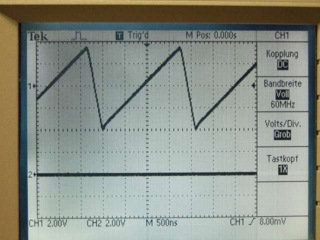

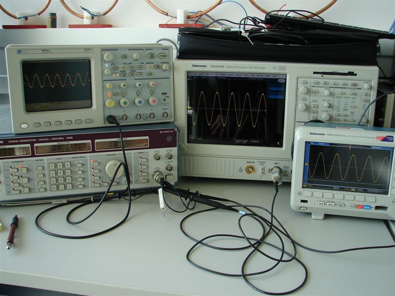

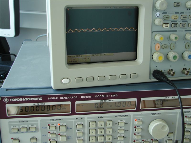

von Guido B. (guido-b)
Hallo Hayo,
das sieht wirklich sehr sehr gut aus. Zur Beurteilung hänge ich mal
eine Vergleichsaufnahme mit dem TDS210 an. Dein Zwischenstand sieht
schon besser aus.
Für weitere Vergleiche solltest du mal Messstandards einführen, im
Sinne von mit/ohne Tastkopf, 1/10-Tastkopf oder mit 50-Ohm-Abschluss.
Ich habe den Eindruck, dass die Wittigs (ich habe ein W2012A) ihre
Bandbreite nur mit 1/10-Tastkopf bringen, nicht mit 50-Ohm-Abschluss.
Weiter so und viele Grüße,
Guido
Guido B. wrote:
> Hallo Hayo,
> schon besser aus.
Hi, das ist eine gute Idee mit dem Vergleichsbild, ich selbst habe zum
Vergleich nur ein analoges Oszi. Dann hat man gleich mal eine Messlatte.
Du hast natürlich recht, aber die Bilder sollten auch nur ne kurze Demo
sein. Meine Messungen sind alle mit 50 Ohm Abschluß gemacht.
Gruß Hayo
von branadic (Gast)
Hallo Hayo,
das schaut wirklich nett aus :)
Da werde ich doch am Montag gleich einmal ein Vergleichsbild mit unserem
TDS5104B von Tek machen und auch mal mit den anderen Tek vergleichen,
die bei uns so herumschwirren.
Schön zu sehen, dass du mit der Softwareoptimierung gut voran kommst.
Thumbs up
Beste Grüße, branadic

Du schreibst in deiner Hilfe: "Bevor Ihr Euch die Firmware ins Flash
ladet macht Euch vorsichtshalber eine komplette Sicherheitskopie
des Flashs mit dem WelecUpdater von Marcus. Das heißt, den Adressbereich
im Updater einstellen von 0x00000001 bis 0x80000000."
Wenn ich im WelecUpdater (V0.3.8A22) diesen Adressbereich einstelle,
dann bekomme ich ein Fensterchen mit der Info:
"Arithmetic overflow.
Press OK to ignore and risk data corruption.
Press Cancel to kill the programm."
Ein "OK" bringt mich aber nicht weiter. Irgendeine Idee?
Gruß, branadic
@Branadic,
Sorry, mir ist doch tatsächlich die 8 um zwei Stellen verrutscht!
Der Adressbereich muß natürlich lauten 0x00000001 - 0x00800000.
Kann man sonst auch überprüfen in der Memory Map die ich weiter oben

Werde auch alles testen was es neues gibt.
Die Sache mit dem Updater klappt aber nicht. Nachdem ich die 2 linken
Softbuttons drücke wie es in der Anleitung steht kommt nur noch ein
schwarzer Bildschirm, am Updaterprogramm zeigt sich keine Regung. Kein
Fenster an dem man bestätigen muss wie es in der Anleitung steht, kein
Zähler der läuft, garnichts. Wenn ich auf den Downloadbutton drücke
bevor ich die Softbuttons drücke passiert auch garnichts.
Ich benutze V0.3.8A22 vom Updater, WinXP prof, serielles nicht
gekreuztes Kabel vom STK500 Board, W2012A Oszi mit 1.3er Software.
von Stephan S. (outsider)
Problem hat sich erledigt, man muss zuvor das File was man flashen will
einlesen bevor man was anderes auslesen kann. Seltsame Logik. Da muss
man erstmal drauf kommen...

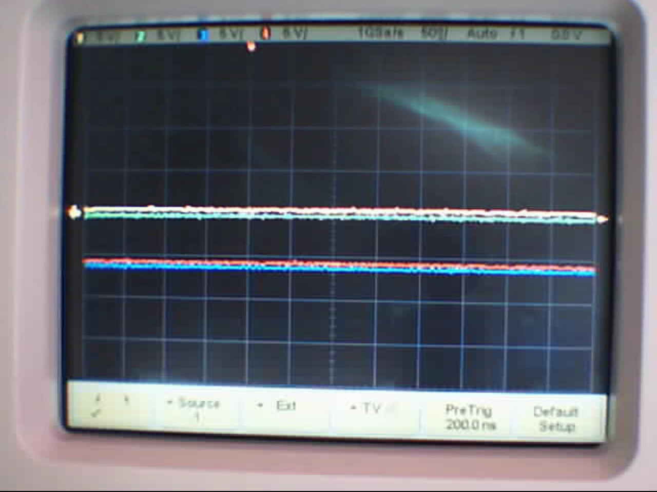

von branadic (Gast)
Hallo Hayo,
erster Programmierversuch ist leider fehlgeschlagen (Timeout), lade
gerade die Firmware erneut hoch, in 20min. bin ich hoffentlich schlauer.
Was mir aufgefallen ist, ich musste das DSO neustarten weil nichts mehr
ging, als ich auf Default Setup gegangen bin und die Zerocalibration
durchgeführt habe, dass Kanal 3 und 4 nicht auf Null kalibriert worden
sind.
Wie gesagt, da der erste Upload wegen Timeout abgebrochen wurde kann ich
nicht sagen, ob das an deiner Firmware liegt oder an dem Timeout.
Ich meld mich, wenn ich mehr weiß.
Gruß, branadic
@Branadic
die Funktionen für Kanal 3 und 4 kann ich bei mir leider nicht testen.
Die ADC-Abstimmung ist daher auch erstmal nur für Kanal 1 + 2
implementiert.
Mein Abload der Prebeta 39 dauert noch ein paar Minuten, ich teste
gerade noch ein paar Änderungen.
Gruß Hayo
> ging, als ich auf Default Setup gegangen bin und die Zerocalibration...
Es kann sein, dass das Config Flash nicht mehr zu der FW-Version passt.
In diesem Fall einfach vor der Kalibrierung die Zeitbasis verstellen,
dann wird sofort die aktuelle Konfiguration ins Flash geschrieben.
Danach müßte es dann gehen.
Gruß Hayo
von branadic (Gast)
Hallo Hayo,
hab erneut den Upload durchgeführt, nach 1/3 bekomm ich immer ein
Timeout, hab dann ein paar mal versuchen müssen die beiden Softkeys im
richtigen Moment zu drücken, bis die Programmierung vollständig
abgeschlossen war.
Kanal 3 zeigt gewaltige Störungen. Leider kann ich dir das nicht als
Bild über die Welec-Software zeigen.
Und es ist wie ich gesagt habe, Kanal 3 und 4 sind gewaltig im Offset
verschoben, der zudem auch noch abhängig davon zu sein scheint, welche
Spannungsauflösung ich einstelle, der Offset wandert mal nach oben, mal
nach unten.

von branadic (Gast)
Hallo Hayo,
irgendwie will das mit dem Upload der Firmware nicht so recht klappen.
Hab die Zeit in der ich mal kurz zur Bank bin genutzt, um deine neue
Firmware hochzuladen.
Anbei mal ein Screenshot von dem Timeout-Problem.
Bist du irgendwie per ICQ erreichbar?
Gruß, branadic
war kurz beim Griechen. Also Dein Screenshot sieht mir so aus, als wenn
alles geklappt hätte! Das mit dem Timeout kommt immer zum Schluß. Wenn
Du das Oszi ausschaltest und neu startest müßte die neue FW laufen,
siehst Du dann ja an der Versionsnummer 39.
Dann kurz an der Zeitbasis drehen, damit die neue Config geschrieben
wird und dann den Abgleich machen.
Ich hoffe ich mach mich nicht zum Trottel wenn ich frage: was ist ICQ?
Gruß Hayo

erreichen. Falls die Darstellung von Kanal 3 + 4 so problematisch ist
könnt Ihr sie ja erstmal abschalten, oder mal einen Screenshot machen,
vielleicht kann ich da noch was machen.

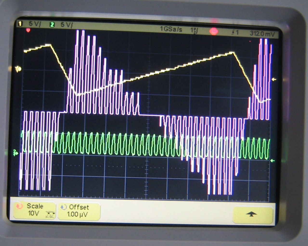

Hier mal ein Test der Multiply-Funktion. Wichtig ist bei der
Multiply-Funktion die richtige Math-Skalierung(hier 10V) da es sonst
sehr schnell zur Übersteuerung kommt und das Bild dann natürlich nicht
mehr viel aussagt.
Referenzen:
- Signal 1 HP Funktionsgenerator bei 220 khz abgeschlossen mit 50 Ohm
- Signal 2 Oszillator bei 3,686 Mhz an Welec Tastkopf 1:1
Gruß Hayo
Kleine Korrektur - die Frequenz bei Signal 1 war 110 khz.
Die Macke bei Zeitbasis 5us hab ich inzwischen beseitigt. Der
Schrumpffaktor ist bei dieser Zeitbasis ist 25! D.h. 16385 / 25 = 655
Werte die zur Verfügung stehen. Da war das Signal schon fast hinten am
Anschlag und es fehlte einfach der Rest.
Gruß Hayo

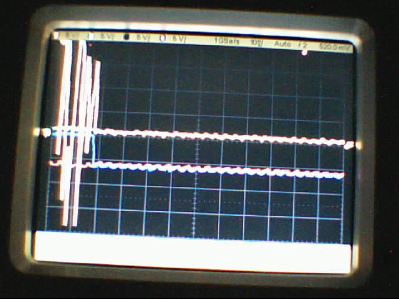

-Kanalo 3 und 4 haben einen total verschobenen Offset
-Kanal 3 hat zudem noch irgendwelche seltsamen Störungen (Spikes nach
oben und unten) ab der Einstellung >10µs/div
-bei der Einstellung 20ns/div und 10ns/div wird im ersten Grid irgendein
Quark auf allen Kanälen angezeigt

Wg. einer speziellen Anfrage habe ich mal ein Foto vom aktuellen GUI von
Slog's Design in die Google Groups gestellt. (Für alle die an der
derzeitigen FPGA Entwicklung nicht teilhaben können/ oder wollen.)
Die unterschiedlichen Farbpunkte auf Kanal 1 repräsentieren übrigens die
einzelnen, gemessenen Werte des jeweiligen AD- Wandlers- und dienen
derzeit einfach verschiedenen Testzwecken (Linearität, Kontinuität...).
brunowe

Hallo Hayo,
hab nun mal das Flashdump von dir eingespielt.
Im Wesentlichen ändert sich an meiner Auflistung nichts. Aber noch
einmal der Völlständigkeit halber alles was mir so auffällt. Alles ohne
Wertung:
- bei 10ns zeigen Kanal eins und drei seltsame Werte in den beiden
äußerst linken div's
- bei 20ns im ganz linken div
Diese verschwinden zum Teil, wenn man die Vectordarstellung unter dem
Button Display abwählt. Was verstell ich hier eigentlich?
Browse hat scheinbar keine Funktion oder sie wird mir nicht ersichtlich.
Grid lässt sich in drei Stufen verstellen.
Hier wöre der Softkey für das Umstellen zwischen Dots und Lines
sicherlich gut aufgehoben.
- Kanal drei und vier sind irgendwas um die 6V im Offset ins Minus
verschoben
Die Reaktion scheint bei Betätigung der großen Encoder scheintschneller
zu sein. Jetzt sollte man glattweg ein zweites Oszi mit Originalfirmware
zum direkten Vergleich haben. Die Buttons sind aber nicht so schnell,
ebenso wenig die Softbuttons. Hier dauert es, bis auf die Eingabe eine
Reaktion erfolgt. Auch bei dem Verschieben der Signale dauert es, bis
man am Ziel ist.

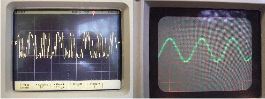

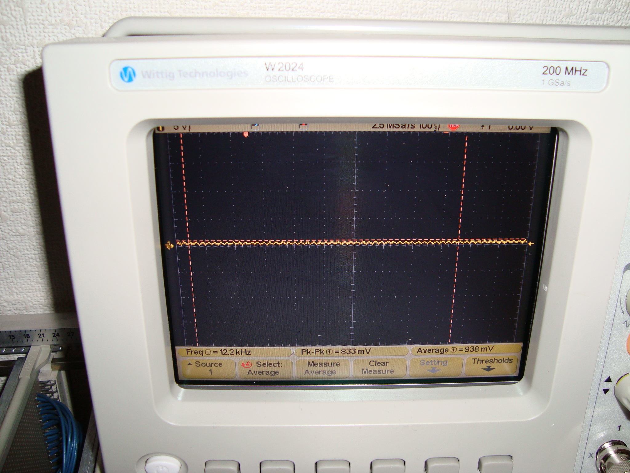

dafür versteh ich noch nicht. Der Button neben der Source ist doppelt
beschriftet. Ich kann irgendwas von Window lesen, was darunter steht
kann ich nicht erkennen.
- im Main-Menu lässt sich die x-y-Darstellung nicht anwählen
Die schnelle Bildwiederholrate kann ich leider nicht nachvollziehen,
schade, auf die hatte ich mich gefreut.
Hab leider keinen Signalgenerator hier um in der Richtung mal ein wenig
zu testen.
Im Anhang mal ein mehr oder weniger bescheidenes Bild von den besagten
Anzeigen von Kanal 1 und 3.
von branadic (Gast)
Hab mal schnell versucht das Bild etwas besser hinzubekommen.
Gruß, branadic

Was mir auch irgendwie aufstößt ist, dass ich keine Veränderung sehe,
wenn ich den Tastkopf "Kurz schließe".
Ich bin es von Tek gewöhnt, dass das angezeigte Signal deutlich glatter
wird und sauber auf Null liegt.
Die schlechte Bildwiederholrate, um mal ein Beispiel zu nennen:
bei der Darstellung 10ns/div wird ca. alle zwei Sekunden der Bildschirm
aktualisiert --> Firmware von Hayo 1.2.BF.0.40 experimental
kommt mir zudem äußerst spanisch vor. Bei 120ns die auf dem Bildschirm
angezeigt werden (10ns/div) stellt sich mir die Frage, was passiert dann
mit den anderen 1,99999988s???
Hayo, vielleicht können wir die Bildschirmwiederholraten mal zusammen
zeitlich vergleichen?
Nur das wir unter "schnell" auch alle das Gleiche verstehen.
Gruß, branadic

von branadic (Gast)
Hallo Hajo,
die Bildschirmwiederholrate bei der Einstellung 50ns/div ist etwa
doppelt so schnell wie bei 20 und 10ns, also etwa jede Sekunde wird das
Bild aktuallisiert.
Störungen sind hier nicht zu sehen, nur eben der falsche Offset für
Kanal 3 und 4.
Anbei wieder mal ein bescheider Snapshot mit der Webcam, bei 50ns.
Gruß, branadic
Ich habe jetzt das zweite mal versucht mit dem WelecUpdater die original
Software zu sichern. Immer so nach 15-30 min wird das Auslesen auf
einmal deutlich langsamer und die Restzeit steigt kontinuierlich an.
Beim Zähler unten sieht man dass nur noch alle 2 Sekunden um 100
dekrementiert wird und irgendwann hängt sich das Programm so auf dass es
nicht mehr ansprechbar ist und all meine CPU Zeit zieht.
Kennt jemand das Problem? Machts Sinn dass ich auch ohne dass ich eine
Sicherheitskopie habe und der Updatevorgang scheinbar nicht funktioniert
trotzdem mal versuche die neue Software einzuspielen? Will halt nur
nicht riskieren dass das Gerät hinterher überhaupt nicht mehr geht...
Ich benutze Version 0.3.8A22 vom Updater unter XP auch an einer
"richtigen" RS232 Schnittstelle.

Also ich hab mir den WelecUpdater auf das Notebook gezogen (USB hat das
Ding immerhin schon).
Dann hab ich mir ne Datei mit dem Editor/Notepad angelegt, die da heißt
TomCat.flash (als ANSI).
Dann startest du den WelecUpdater, öffnest die soeben angelegte Datei,
klickst neben "Download Flash" auf den den ArrowDown-Button und legst
den Speicherbereich fest (0x00000001 - 0x00800000), startest den
Download mit "Download Flash" und speicherst hinterher die
down(ge)loadeten Daten in dieser Datei.
Beim Upload öffnest du einfach die zu uploadende Datei und drückst
"Programmiere Flash".

Natürlich muss man nur den Bereich von 0x000000 bis 0x03FFFF von Hand
ansehen!

Hi, noch eine kurze Bemerkung zum Adressbereich:
0x0000 0000 ist die Basisadresse der CPU, daher passiert hier auch
nichts beim Download.
Im Bereich 0x0000 0001 - 0x0003 FFFF steht eigentlich nichts weiter drin
und es wird auch nichts geschrieben, d.h. man kann Ihn sich eigentlich
sparen.
Wichtig ist nur der Firmwarebereich 0x0004 0000 - 0x000D FFFF und der
Protected und Konfigbereich 0x000E FFFF - 0x007F FFFF
Ab 0x0080 0000 fängt das RAM an. Hier noch mal anbei die Memory Map.

jetzt habe ich es gefunden, man kann im ini-File des Updaters
einstellen ob S2 oder S3 gewünscht ist.
Guido
von Jürgen (Gast)
Hallo Guido und branadic,
ich hatte mit dem WelecUpdater auch S3-Records ab Adr. 0x000001
generiert. Die waren aber nicht zu gebrauchen, da ungerade
Anfangsadressen. Dachte zuerst, daß nur S2 für ein Upload geht und hab
mir ein kleines Tool geschrieben, was S3 in S2 wandelt und die Adressen
und Prüfsummen korrigiert. Mit dem so behandelten File ging dann der
Upload via Terminalprogramm. Sollte auch mit dem WelecUpdater zu
programmieren sein!?
Hallo allerseits,
ich hab so den Eindruck, dass bezüglich meiner Firmewareänderungen
einige Missverständnisse herrschen.
Die Änderungen an der Zeichenroutine haben primär zum Ziel den
Nullabgleich zu verbessern und das Rauschen zu minimieren. Nebenbei hat
das dazu geführt, dass bei einigen Zeitbasen die Wiederholungsrate etwas
besser geworden ist als vorher, ansonsten aber gleich geblieben ist.
Bei den Mathematischen Funktionen habe ich die ursprünglichen
Berechnungen durch erheblich aufwändigere ersetzt, damit endlich
korrekte Ergebnisse und Skalierungen erreicht werden. Damit die
Wiederholungsrate nicht komplett in den Keller geht habe ich dann noch
ein paar optimierungen eingebaut. Die Wiederholungsrate ist jetzt so wie
vorher oder sogar etwas besser - aber mit korrekten Werten!!! So wird
jetzt das berechnete Signal
nicht mehr kleiner oder größer wenn man den Eingangsspannungsbereich
vergrößert. Das finde ich schon recht wichtig, denn sonst ist das Ganze
ja noch nicht mal als "Schätzeisen" zu gebrauchen.
Unterm Strich geht es also nicht primär um Geschwindigkeitsgewinn,
sondern um eine qualitativ bessere (brauchbare) Signalausgabe.
Ich hoffe Ihr seit jetzt nicht allzu enttäuscht deswegen.
Gruß Hayo
von Guido (Gast)
ich bin jetzt auch endlich soweit Hayos Beta zu testen. Mein erster
Eindruck am W2012A:
Bedienbarkeit ist o.k., subjektiv besser als bei der FW 1.4, vor
allem beim Einstellen der Triggerschwelle. Die Signaldarstellung
in den 5er-Bereichen ist absolut beeindruckend, da sieht man, was
bei sorgfältigem Design mit dieser Hardware drin gewesen wäre. In
den anderen Bereichen ist die Darstellung deutlich besser als im
Original. Auch der Delayed-Mode ist korrekt, war bei mir mit der
1.4 nicht nutzbar. Sieht also schon mal ganz gut aus.
@ Hayo: Einige Quirks: Signale werden im untersten Drittel der
untersten Div nicht durchgezeichnet, oben gehts. Invertierung
der Signale zu "Hide" umfunktioniert? ;-)
Wenn die Interpolation (Vectors)  aus sind, stimmt nicht mehr
viel.
Probleme bei 10 ns/div und 20 ns/div habe ich genauso wie die
anderen, diese Einstellung ist unbenutzbar, auch "Browsing" im
gestoppten Signal funktioniert nicht.
@ branadic: bitte gib bei deinen Berichten doch immer die
passenden Links an, es sind mittlerweile zu viele Beiträge
hier um die Links zu suchen.
Grüße, Guido
Hallo allerseits,
kurz der Stand der Dinge. Ich bin jetzt erstmal eine Woche im Urlaub, da
ist bei mir deshalb Funkstille. Die PreBeta 41 kriege ich vorher leider
nicht mehr fertig, aber hier schon mal ein paar Details:
- für die Speedfraktion - ich habe die Zeichenroutine optimiert und alle
  Debugausgaben ausgeschaltet. Die Wiederholrate im Zweikanalbetrieb
  bei 100ns habe ich mit 130 Wiederholungen in 60s ausgezählt.
- die Fehler im 20ns und 10ns Bereich sind beseitigt
- die Ausgabefehler bei Punktdarstellung (Non vektor) sind korrigiert
- der Math-Offset geht schon zum Teil muß aber noch überarbetet werden
- für die Math-funktion habe ich eine Interpolation eingebaut, die
  aber noch nicht ganz fehlerfrei arbeitet
Gruß Hayo

von Jens K. (f1d1)
bin seit Heute nun auch "stolzer" Besitzer eines Welec W2024A. Nach den
ersten Tests bin ich mehr als enttäuscht von diesem Gerät.
Bei einer Einstellung von 5V / Div habe ich ein Rauschen von sage und
schreibe 938mV. Das ist ja unglaublich.
Nun habe ich mir mal den Thread hier durchgelesen und finde die
Fortschritte, die hier gemacht wurden schon enorm.
Nun meine Frage, war bei euch das Rauschen auch so enorm und werde ich
das mit der neuen Firmware in den Griff bekommen?
Kann ich die Firmware überhaupt für mein Oszi verwenden. Oben stehen
einige Probleme mit den verschiedenen Versionen.
Ich habe ein:
W2024A
HwV.:8C7.0L
SwV.:1.4
Ist es mir immer möglich wieder auf die Grudversion meines Oszis
zurückzuflashen, wenn ich das Dumb erstellt habe?
Schwanken nun zwischen behalten und zurückschicken. Würde es gerne
zurückschicken wegen dem enorm hohen Rauschen, aber würde es auch

von Jens K. (f1d1)
danke für deine schnelle Antwort. Also um über das gleiche "Rauschen" zu
sprechen, beschreibe ich nocheinmal, wie ich es eingestellt habe. Ich
schalte das Oszi an, wähle 5V / Div. Gehe dann auf quick meas und
ermittle dort den Average Wert. Dieser Beträgt bei mir 625mV - 1,2V.
Finde das doch recht heftig.
Was habt ihr dort für Werte? Könnte es ein Hardware Defekt sein?
Wohl gemerkt mit nichts als dem Tastkopf am Eingang. Wenn ich den
Tastkopf auf Masse lege, ändert sich der Wert nicht.
MfG Jens
von Marius W. (mw1987)
Kannst du mal ein Foto von dem Rauschen machen?
Ich hab damals ein Gerät bekommen, das ständig irgendwelche Peaks
gezeichnet hat, die eigentlich nicht da waren. Habs reklamiert und ein
anderes Gerät bekommen. Das funktioniert jetzt wunderbar.
MfG
Marius
von Jens K. (f1d1)
ja habe hier nun mal ein Foto. Eingestellt auf 5V / Div. Nix am Ausgang
ausser Probe. Die von dir beschriebenen Peaks, konnte ich bei mir noch
nicht beobachten. Mich wundert es nur, dass es so wellig ist. Vll vertue
ich mich hier auch arg. Wenn ich auf AC umschalte, bleibt der Wert
gleich. Wenn ich die Probe auf Masse lege auch.
MfG
von brunowe (Gast)
ok, das erklärt natürlich einiges!
Das bedeutet umgerechnet du hast auf dem Display eine "Höhe" des
Rauschens von ca. 2mm Peak to Peak.
(5V/Div sind ca. 1cm auf dem Display)
Versuch so eine grobe Fehleinstellung des Messbereichs ruhig einmal mit
einem analogen Oszi und berichte ob du auch bei ca. 2mm liegst.
Gruß brunowe
von Jens K. (f1d1)
Hi brunowe,
was? :) Da ich aus deinem Post herauslese, dass es sich dabei um sehr
wenig rauschen handelt, wollte ich mal fragen, wie das ist, wenn ich die
Restwelligkeit meines Netzteils messen möchte. Ich schließe dann den
Tastkopf an und wechsel in den AC Modus. In diesem Modus habe ich ja
dann..... Oha kurz nachgedacht. Die Restwelligkeit werde ich sicher
nicht mit 5V / Div messen. Doink.
Danke.
MfG Jens
von brunowe (Gast)
DAS ISSES!
von Jens K. (f1d1)
Dank dir.

von branadic (Gast)

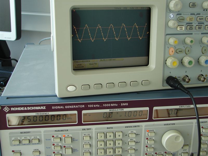

ich habe eben mal ein paar Vergleichsmessungen von meinem W2014A
(originale FW) mit einem TDS5104B und einem MSO2014 am
Funktionsgenerator gemacht. Erschreckend was da zu Tage kommt. Demnach
ist das DSO, wenn man es überhaupt noch so nennen darf, allen Falls zu
qualitativen Aussagen zu gebrauchen und die auch eher mit vorgehaltener
Hand.
Die Amplitudeninformationen stimmen nicht vorn und nicht hinten.
Im Anhang mal ein kleines Beispiel. Alles drei Geräte sind auf 200mV/div
und 20ns Zeitbasis eingestellt. Es liegt ein 25MHz-Sinussignal an.
Was äußerst interessant ist, das MSO2014 liefert die 1GS/s bis zu einer
Zeitbasis von 10µs, das W2014A nur bis einer Zeitbasis von 1µs.
Hier mal der komplette Überblick:

von Rainer (Gast)
mmmh - wirklich erschreckend !
Mal was anderes: Was sind denn das für komische Teile auf dem Foto
(hinten auf dem Kabelkanal)?
Rainer
von branadic (Gast)
Hallo Rainer,
das sind Antennen, wozu und wieso kann ich hier haber nicht
kommentieren.
Gruß, branadic
von branadic (Gast)
Anbei noch ein paar Bilder von meinen heutigen Messungen.
Zeitbasis und Spannungsbasis wurden gleich gelassen wie man sehen kann.
Lediglich die Frequenz wurde geändert.
Hier also erst einmal ein Bild mit 5MHz mit den Tastköpfen am
50-Ohm-Ausgang des Funktionsgenerators gemessen.
von branadic (Gast)
Nun mit den gleichen Einstellungen ein 25MHz-Signal:
von branadic (Gast)
Und nun noch ein 50MHz-Signal.
Auffällig ist, wie die Amplitude absinkt. Man könnte meinen die 3dB
Grenzfrequenz wäre längst überschritten.

Zur Qualität der Amplitudenwerte:
in der originalen FW sind die Amplitudenwerte nicht sonderlich genau,
das liegt aber nicht am Gerät selbst, sondern an ungenauen
Skalierungsfaktoren und dem verrauschten Signal, das dadurch keine
genaue Ablesung zuläßt.
Die Auflösung des ADC beträgt 256 Bit und ist bei den Oszis dieser
Bandbreite Standard. Die Anzeigegenauigkeit variert je nach
Skalierungsfaktor. Bei meiner Test-FW haben alle 5er Divs einen Faktor
von 2 (sind also genauer) und die 1er und 2er Divs haben ca. Faktor 3.
Damit ist man aber schon ausreichend genau (viel genauer läßt sich das
kaum auf dem kleinen Schirm ablesen).
Zur Bandbreite:
Bei meinem 2022 habe ich das an mehreren Oszillatoren (20MHz, 50Mhz,
64MHz)  im Vergleich zu meinem Analog-Oszi geprüft. Anhand der noch
dargestellten Überschwinger kann man das ganz gut abschätzen, bei mir
kann ich sagen das die Bandbreit ganz gut hinkommt. Erheblichen Einfluß
hat hier der Tastkopf, da konnte ich zwischen unterschiedlichen Modellen
und auch zwischen 1x und 10x deutliche Unterschiede feststellen.
Alles in Allem bin ich mit den Technischen Eckdaten sehr zufrieden,
fehlt nur noch eine anständige Firmware ;-)
Gruß Hayo
von branadic (Gast)
Hallo Hayo,
ich will hier auch keinen falschen Eindruck von Schlechtrederei
erwecken. ich will lediglich mit Messungen belegen. Ein Link zu einem
Video einer Messung wird es heute noch geben, wo alle drei Geräte
abgebildet sind und der Frequenzbereich von 1-100MHz durchfahren wird.
Was da mit der Amplitude passiert ist meiner Meinung nach nicht auf
einen "schlechten Teiler" zurückzuführen.
Aber dazu später mehr.
Gruß, branadic

von brunowe (Gast)
Hier der versprochene Link:
http://www.youtube.com/watch?v=BgHPYd-pvzo
Woran das erschreckende Ergebnis nun genau liegt können wir noch nicht
beurteilen. Jedenfalls ist hiermit einmal der Anfang gemacht die
Fehlersuche- und damit die Suche nach Verbesserungsmöglichkeiten mit
messtechnischen Mitteln zu Leibe zu rücken.
Rein von der verwendeten HW kann dieses Oszi viel mehr und das gilt es
herauszuholen.
brunowe

Hallo branadic,
in diesem Frequenzbereich musst du die Messungen mit 50-Ohm-Abschluss
durchführen. Ev. misst du das Verhalten der Tasstköpfe, die bei 1:1 ja
nur bis 15 MHz spezifiziert sind (beim Welec). Ich kann deine Messungen
nicht nachvollziehen, bei mir treten eher umgekehrte Probleme auf
(s.o.).
Hallo Hayo,
schön zu hören, dass es weiter geht. Ich warte schon gespannt auf die
nächste Beta, vor allem weil dann wohl der 10-ns/div-Bug behoben ist.
Dann kann ich wieder Vergleichsmessungen durchführen.
Gruß, Guido
von branadic (Gast)
Hallo Guido,
das erklärt aber noch lange nicht die unterschiedlichen Amplituden
innerhalb der ersten 15MHz. Da macht die Amplitude ja mit jedem MHz mehr
was sie will.
Also für mich ist das noch nicht schlüssig.
Gruß, branadic
So hier noch mal eine Gegenmessung,
ist nicht ganz so professionell wg. mangelnder Gerätschaften (mein
Signalgenerator geht nur bis 5 MHz), aber trotzdem aussagekräftig denke
ich.
Die Meßumgebung:
- Oszi W2022
- Tastkopf von WELEC 200MHz bei 10x
- Oszillatoren 3.6864 MHz/20 MHz/64MHz
Ergebnis:
Bei (Rechteck)Signalen bis 20MHz bleibt die Amplitude konstant. Das ist
eine Periode von 50 ns. Erst bei 64MHz sinkt die Amplitude um nicht mal
ein Drittel ab. Das ist eine Periode von 15 ns und liegt schon weit
unter der sinnvollen Darstellungsgrenze.
D.h im tatsächlich sinnvollen Meßbereich (20 - 25MHz) liegt alles im
grünen Bereich, also keine gedämpfte Amplitude.
Gruß Hayo

Bei mir klappt das mit dem flashen übrigens noch immer nicht. Beim
Auslesen der original Firmware hängt sichs auf. Aber so wie ich das
verstanden habe kommt da demnächst eh nochmal ne Anleitung wie man das
macht und dann hoffe ich mal kann ich auch endlich mit Tests behilflich
sein.

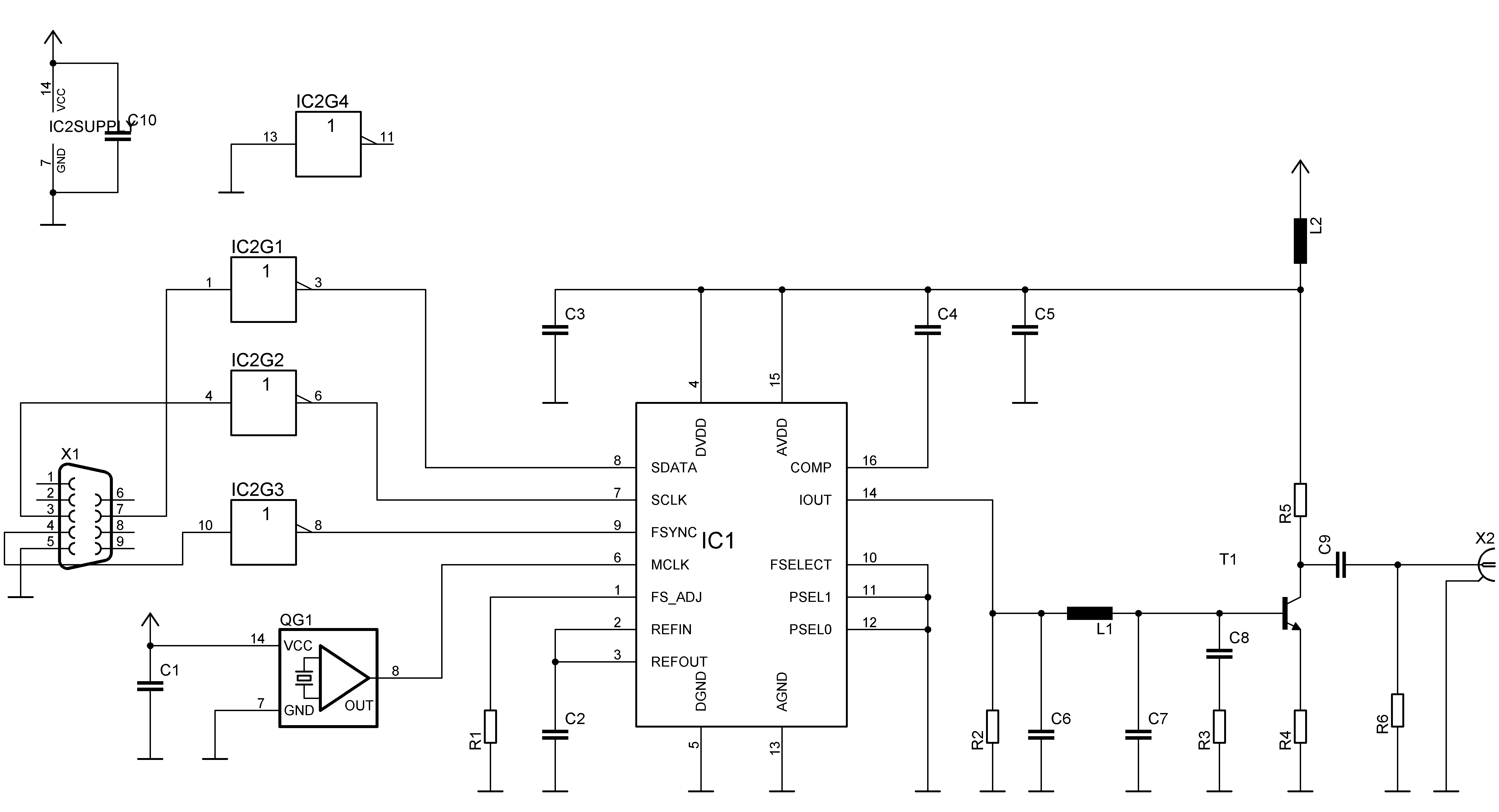

von branadic (Gast)
Hallo Hayo,
klar kann ich in der Richtung was liefern. Als Beispiel könnten wir auf
die DDS-Schaltung wie sie im DRM-Projekt verwendet wird zurückgreifen.
Sie arbeitet mit dem AD9835, man kann bis etwas 22MHz zumindest mal ein
sinusähnliches Signal (dieses Manko gilt vor allem im höheren
Frequenzbereich) auswerfen, ist dafür aber super einfach gehalten und
als Software könnten wir auf das Programm Drmrx:
http://www.elexs.de/drmrx.zip
oder Drm_n:
http://www.elexs.de/Drm_n.zip
zurückgreifen. Man muss nur beachten, dass hier ein um 455kHz höheres
Signal ausgegeben wird, als man eingestellt hat. Das hat einen
anwendungsbezogenen Grund, weil die DDS hier für die Erzeugung einer ZF
(Zwischenfrequenz) verwendet wird. Aber das wäre zumindest etwas, was
man recht kostengündtig aufbauen könnte.
Alles was mit höherer Frequenzerzeugung zu tun hat ist natürlich
ungleich aufwendiger, versteht sich sicher von selbst. Vor allem wenn es
ein wirklich sauberer Sinus werden soll.
Ich könnt von der Schaltung zumindest eine kleine Platine routen und
fertigen lassen, sofern da Interesse besteht. Der Bauteilaufwand läge da
so bei etwa 20,-€ zzgl. Platine.
Gruß, branadic
von Jürgen (Gast)
Hallo Stephan S.,
zu Deinem Problem mit dem WelecUpdater:
Kann es sein, daß Du nicht die neueste Version V0.4.8A22 verwendest?
Versuch doch bitte zuerst mal Dir die neueste Version z.B. von der
Google-Seite zu holen!
http://groups.google.com/group/welec-dso
Als Adressen stelle dann ein 00040000 bis 007FFFFF (sollte als Standard
schon so da stehen)! So hat es bei mir in der Download-Richtung ( s.o.
;-)) immer geklappt.
Gruß Jürgen

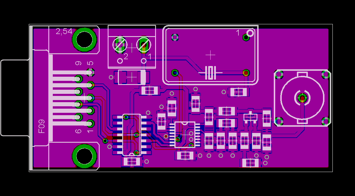

ich hab heute mal die Zeit gefunden eine Platine zu routen, wie ich mir
den DDS-Kram bis 20MHz vorstellen kann. Alles mehr oder weniger in 0805
gepackaged. Anbei mal ein Bild.
Wie ich sehe war Hajo in der Zwischenzeit auch fleißig. Werd die FW
gleich mal einspielen und schauen, was sie tut.
Das du dir nun auch ein 4-Strahler zugelegt hast ist natürlich klasse,
das macht Hoffnung :)
Gruß, branadic

von Falk W. (dl3daz) Benutzerseite
Hayo W. wrote:
> Hallo werte Tester und Interessierte - rechtzeitig zum Frühlingsanfang
> gibt es die erste beta Version meiner Open Source Firmware.
> Ansonsten bitte ich um zahlreiche Rückmeldungen
Ich habe einen gewöhnlichen 60MHz Quarzoszillator angeschlossen. Bei
50ns-10ns stimmt etwas nicht.... Zum Vergleich die Anzeige eines tek-464
daneben. (50ns + X10 mag)
> Viel Spaß beim Testen
Immer gerne,
Falk
