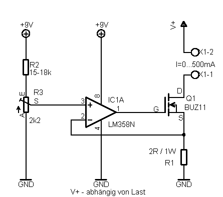

Habe diese Schaltung bei TINA von TI.com gefunden.
Gesteuerte Stromquelle bis 500mA.

von NochEinGast (Gast)
Hallo Dirk,
wenn Du keinen großen Anspruch an die Konstantstromquelle hast, probier
mal diese Schaltung mit Standardbauteilen aus, funktioniert ganz gut. Es
sind auch weniger Bauteile notwendig. Der LM358 braucht auch nur eine
pos. Spannung, keine zus. negative. Zwischen +9V und GND auch einen
100nF am LM358 platzieren, und evtl. nocht zusätzlich einen Siebelko,
100µ o.ä.
Wenn man keine 9V zur Verfügung hat, kann man auch 12 oder 16V nehmen,
allerdings ist dann R2 neu zu berechnen.
Wie hoch ist die Last? Danach richtet sich hier V+. Als BUZ11 kann auch
ein anderer MosFet verwendet werden, je nach Auslegung.
