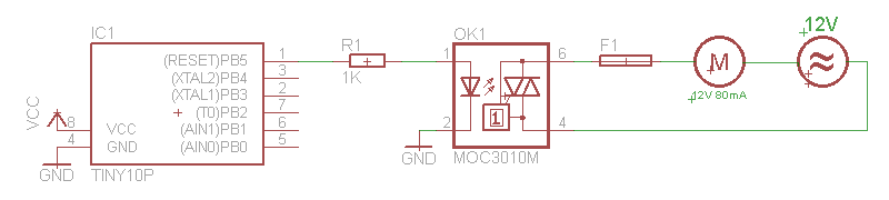

von Wolf (Gast)
Moin moin,
habe ein ähnliches Problem und hatte an diese Lösung gedacht (siehe
Anhang). Wird das so funktionieren?
Gruß Wolf
von MaWin (Gast)
Na ja, was mag der Satz aus dem Datenblatt sagen
This optoisolator should not be used to drive a load directly
Man kann Datenblätter natürlich auch ignorieren, 100uA Haltestrom, 300mW
also ca. 150mA Vorwärtsstrom, 250V reicht für den 80mA Motor, der als
Wechselstrommotor wohl nicht mal viel Anlaufstrom hat, als random phase
hat er nicht das Problem durch Strom/Spannungsverschiebung sich
auszulocken.
von Wolf (Gast)
Wo kommen die 230V her?
von MaWin (Gast)
Aus deiner Phantasie? Weder im Datenblatt noch in der Schaltung noch in
irgendeinem Artikel hier steht was von 230.
von Achim H. (anymouse)
Wolf schrieb:
Die 250V (nicht 230V) kommen aus dem Datenblatt, unter "Absolute Maximum
Ratings". MaWin ist schon einen Scritt weiter und hat das Datenblatt
gelesen, ob der MOC3010M (Forum verlinkt falsch!!) diese Sache mitmachen
darf.
EDIT: Das richtige Datenblatt findet sich hier:
http://www.fairchildsemi.com/ds/MO/MOC3010M.pdf

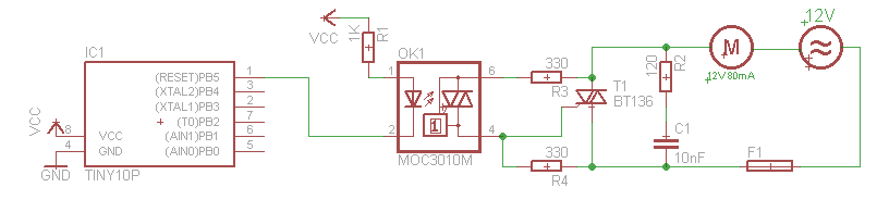

von Wolf (Gast)
In dem 2 Seiten DS welches mir vor lag stand nichts davon das man eine
Last nicht direkt betreiben darf. In dem ausführlicheren aus dem Netz
war doch etwas mehr zu lesen.
Nachdem meine Hoffnungen den Schaltkreis klein und günstig zu halten
geschwunden sind bin ich zu der Lösung hier gekommen.

von ?!? (Gast)
Das Datenblatt in der Verlinkung des Forums von TI beinhaltet den
MOC3009 bis 3012.
Und in deinem Link von Fairchild ist der MOC3010M.
Auf den ersten Blick habe ich keine großen Unterschiede bemerkt. Das von
TI ist älter, beinhaltet nur DIP-Versionen, die auch als "obsolet"
gekennzeichnet sind. Also sollte das Datenblatt im Forum mal
ausgetauscht werden, da hast du recht. Aber abgesehen davon, was ist der
Unterschied zwischen dem 3010 und dem 3010M?
