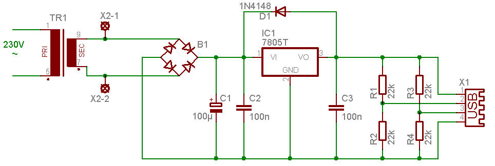

von Patrick L. (smarti132)
Hallo Leute, da bin ich wieder und kann sagen das suchen hat ein Ende!
Ich bin auf der Seite
http://www.loncarek.de/pages/Hard/HardwareModifikationen
fündig geworden. Habe das Teil mit 47kOhm Widerständen nachgebeut und
mit meinem iPod nano 3G getestet. Es funktioniert einwandfrei. Jetzt läd
er brav in meinem Auto. Dort habe ich einen billigen USB-Lader für den
Zigaretten-Anzünder den ich fest angeschlossen hab. Die Schaltung hab
ich nun zwischen den USB-Lader und meinen iPod gehängt. Das Bild
beinhaltet die Schaltung. Hier noch der wichtigste Auszug aus der
Webseite.
Wie man sehen kann reichen zwei einfache Spannungsteiler aus um die
Datenpins auf eine definierte (mittlere) Spannung zu legen. Als
Widerstandswert kann z.B. jeweils ein 22kΩ oder 47kΩ Widerstand
verwendet werden. Im Prinzip ist der Widerstandswert ziemlich egal, nur
zu klein sollte er nicht werden, um das Netzteil nicht unnötig stark zu
belasten. Durch die Verwendung eines Spannungsteilers, ist auch
sichergestellt, dass die Datenleitungen mit nichts kurzgeschlossen
werden und somit die im iPod verbauten Treiber nicht beschädigt werden.
Schaut Euch die Seite mal genau an. Für mich hat es sich gelohnt.
Die Spannungswerte sind jetzt übrigens nahezu identisch mit dem orginal
Apple-Ladegerät.
Gruß und viel Spaß beim nachbauen.
Euer Patrick
von J. K. (rooot)
Danke Patrick Lemb!
die Lösung funktioniert wirklich gut.
Das lustige ist, das ist genau die lösung, die ich am anfang
ausgeschlossen hab :-)

von Benedikt S. (summa)
ich habe mir mit der oben beschriebenen Anleitung ein Ladegerät für
meine ipod shuffle 3G gebastelt. Dieses besteht aus einem Batteriehalter
für 4xAA Batterien, einer Streifenrasterplatine auf der die 22kOhm
Widerstände, sowie der USB-Port aufgelötet sind. Wenn ich das Kabel von
meinem Ipod anschließe,habe ich am Klinkenstecker auf einem Pol (2. vom
ende aus gesehen) keine Spannung anliegen. Schließe ich ein normales USB
Kabel an, habe ich auf allen Polen Spannung anliegen. An nem normalen
USB Port hab ich mit dem Ipod Kabel ebenfalls an allen Polen Spannung
anliegen,so dass ich ausschließen kann, dass das Kabel kaputt ist. Ich
habe keine Ahnung was das Kabel macht, bzw. wie ich das Problem lösen
könnte. Kann mir jemand helfen?
gruß
Benedikt
von Vincent (Gast)
Hab' gerade ein USB-Kabel mit 4 x 22kOhm wie hier beschrieben
"verschönert":
http://www.mikrocontroller.net/articles/IPod_Ladeger%C3%A4t
Hat wunderbar geklappt am ipod touch 32 GB (neueste Version)

von Jonas H. (fujitsu313)
Ich kann nur dieses Ladegerät empfehlen. Alles funktioniert wunderbar,
mein iPod touch 32 GB (neueste Generation) und der alte iPod Shuffle
(Gen. 2, der zum anklipsen^^) werden geladen. Ich würde nur aufpassen,
denn der Spannungsregler wird heiß, eventuell einen Kühlkörper
draufpacken.
Du kannst auch den Brückengleichrichter aus der Schaltung weglassen und
eine 2,1 mm Buchse einbauen, dann kannst du deinen iPod mit nem normalen
12V oder 9V Netzteil laden. Wenn du mal unterwegs bist kannst du das
ganze auch mit einem 9V Block laden (der Block geht aber sehr schnell
leer) oder du nimmst 5 oder 6 AA-Batterien mit jeweils 1,5 Volt, das
wäre meiner Meinung nach das Optimalste.
Bei D+ und D- kommen jeweils 2,5V raus, das ist genau der Wert der aus
einem normalen iPod Ladegerät von Apple kommt, das ich zufällig auch
besitze ;)..
Gruß Jonas
