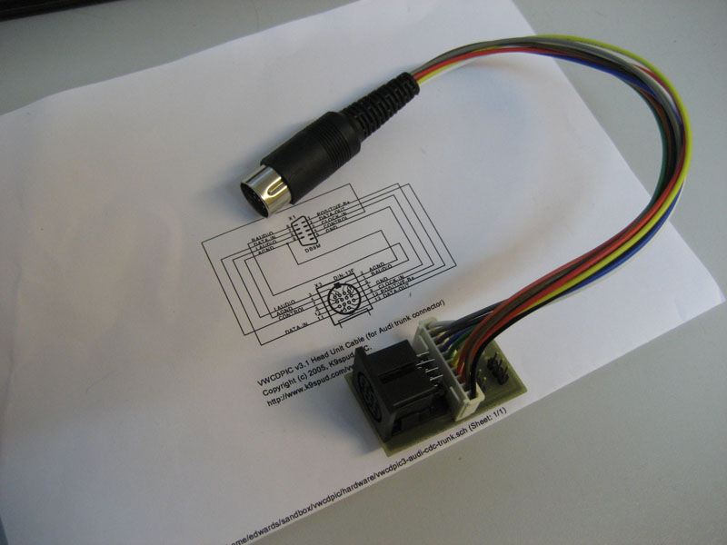

nach viel Schafferei und einigen kleinen Problemchen habe ich jetzt
einen lauffähigen Stand erreicht.
Mein iPod-Interface ist bereits seit einigen Wochen in meinem Wagen
montiert und arbeitet seither einwandfrei.
Noch mal kurz zusammenfassend:
Ich suchte eine Lösung für einen "iPod Nano 4. Generation" in Verbindung
mit einem Autoradio "Audi concert 1" (1. Generation).
Der iPod soll dabei natürlich über das Radio bedienbar sein.
Über den CD-Wechsler-Anschluss verbunden, sollte er auch die
entsprechenden Informationen an das Radio zurückgeben, um diese auf dem
Display anzuzeigen.
Audi bietet dazu grundsätzlich nur eine Lösung für Radios ab Generation
2 an. Diese lädt jedoch den iPod Gen. 4 NICHT. Bei anderen Herstellern
gibt es u. U. auch keine Ladefunktion, bzw. wird ebenfalls gar nicht
erst angeboten.
Daher blieb am Ende nur der Eigenbau und der Lerneffekt ist dabei doch
sowieso der größte...
Zunächst benötigte ich den iPod-Dock-Connector und dessen Pinbelegung.
Infos dazu hab ich hier gefunden:
http://pinouts.ru/PortableDevices/ipod_pinout.shtml
Die Buchsen gibt es z. B. bei RS: http://www.rsonline.de
Die Serie lautet: Serie JAE DD1. Die Artikel-Nummer für die von mir
verwendete, gewinkelte Platinenbuchse lautet: 437-089 (Hinweis: Das Bild
im Online-Katalog ist falsch). Hierbei müssen an 2 Stellen mit dem
Dremel noch die vorhandenen Kerben aufgeweitet werden (einfach zu
erledigen), dann passt es aber perfekt.
Dann ging es um die Ladefunktion. Hier half mir zunächst folgende
Quelle:
Beitrag "ipod laden ohne pc"
Habe aber zum Schluss einen von mir gekauften USB-iPod-Ladeadapter
vermessen. Dieser war bei meinem iPod-Ladegerät (Fremdhersteller) dabei
und besteht lediglich aus einer in einem Gehäuse verbauten USB-Buchse
und USB-Stecker. Innen sind wohl dann die entsprechenden Widerstände
verschaltet.
Meine Schaltung beinhaltet diesen Widerstands-Spannungsteiler für die
Signale D+ und D-, sodass der iPod zum Laden „motiviert“ wird.
Nach dem Aufbau eines „freiluftverdrahteten“ Musters machte ich mich an
die Programmierung des AIR-Mode. Die Steuerung des iPod wurde zu diesem
Zeitpunkt ausschließlich per PC über die zweite serielle Schnittstelle
des Controllers durchgeführt.
Quellen:
Beitrag "IPOD and AVR anschließen" (... aber bitte OHNE
Pegelwandler!!!)
http://stud3.tuwien.ac.at/~e0026607/ipod_remote/ip...
http://www.adriangame.co.uk/ipod-acc-pro.html
Nun wurde das Protokoll des CD-Wechslers programmiert um dem Radio einen
Wechsler vorzutäuschen und Infos auf das Display zu bekommen.
Zuletzt die Auswertung der vom Radio gesendeten Signale beim
Tastendruck.
Quellen:
Beitrag "CD Wechsler Protokoll"
http://www.mictronics.de/?page=cdc_proto
http://www.lafrog.com/cdcemu/
Gruß Klaus

von Marcus S. (mirt)
um meine Zwischenfrage mal selbst zu beantworten:
Ich habe einen Audi CD-Wechsler in die Hände bekommen und konnte mal ein
bisschen messen. Dazu habe ich mir eine kleine Zwischenplatine aus
Reichelt-Teilen hergestellt.
Das Ergebnis: Das Signal aus dem CD-Wechsler hat eine Amplitude von
genau 2V (4V Spitze-Spitze), d.h. um eine gute SNR hinzubekommen, sollte
man das Audiosignal, welches aus dem iPod-Dock-Connector kommt, um ca.
6dB anheben.
Grüßle

Ich habe mit einer kleinen Experimentierplatine jetzt erfolgreich die
Kommunikation zwischen dem CD-Wechsler und dem Radio abhorchen können.
Die Nachrichten Wechsler->Radio sind sehr vielfältiger als unter lafrog
angegeben. In den höchsten 4 Bits des ersten und letzten Bytes scheinen
auch irgendwelche Statusbits untergebracht zu sein, ich verstehe nur
noch nicht, was diese bedeuten. Das vorletzte Byte kennt anscheinend
auch noch ein paar andere Zustände. Dazu kommt noch, dass der
CD-Wechsler anscheinend defekt ist. Manchmal spielt er, manchmal nicht.
Wenn er nicht geht (so wie bei meiner Aufzeichnungssession gestern) dann
wechselt er die CDs durch und zeigt vorne nur an "CD Error".
Ich habe das Log mal angehängt. Der Wechsler fängt genau alle 50ms an,
eine Nachricht auf die Reise zu schicken. Die CDC Messages kommen vom
Wechsler, die Radio Messages vom Radio (Msgs mit Kommando 0x14 sind
bereits ausgeblendet).
