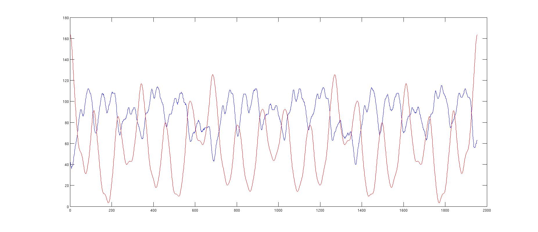

von J. V. (janvi)
zwischenzeitlich habe ich mir ein Matlab Manual schnabuliert und die
Sache ausprobiert.
Wie man im Diagramm sieht, tut das sogar wie gewünscht. Die blaue Kurve
ist das abgetastete Eingangssignal bei welcher die Frequenz erkannt
werden soll. Es gibt eine Doppelhöcker Formation wobei jeweils der
dritte Doppelhöcker etwas kleiner ist. Die zweiten drei Doppelhöcker
unterscheiden sich in der Form aber etwas von den ersten Drei, wobei der
Ausreiser in der Amplitude nach unten nicht gerade typisch für das
Problem ist, also nicht allgemein zum drauf triggern genommen werden
kann. Nach einer Fouriertransformation mit :
>> b=abs(ifft(abs(fft(a)).^2))
erhält man die rote Kurve (b). Das erste Maximum hinter Null
kennzeichnet eine halbe Umdrehung, das zweite bei etwa 700 ist aber
etwas größer womit das dann auch die korrekte Periode wäre. Wie man in
einem Matlab Skript auf die 700 plus etwas als Ergebnis kommt rätsle ich
gerade noch etwas.
