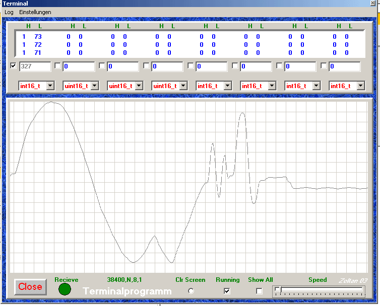

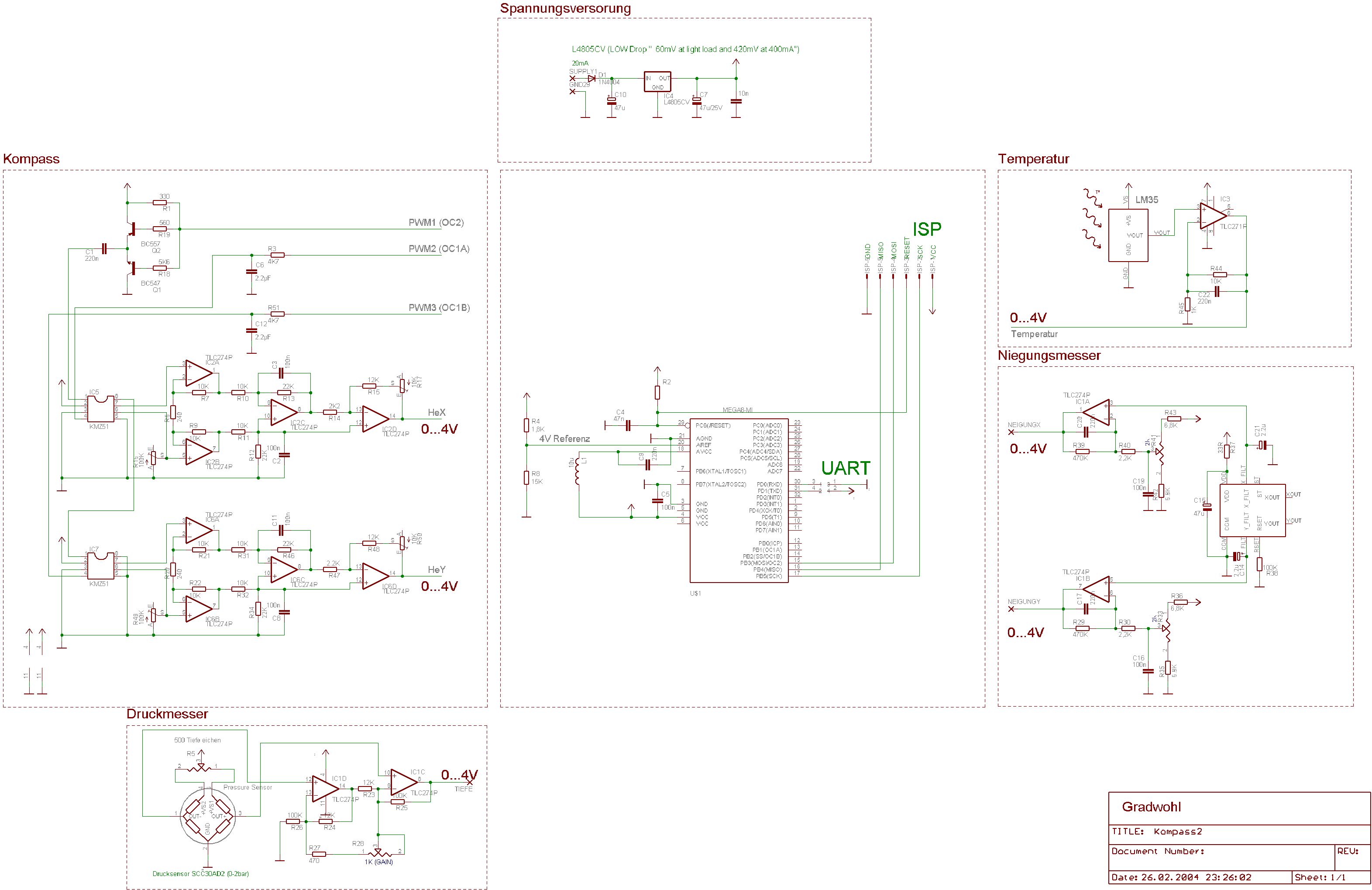

Ich habe nun die bestelleten KNZ51 heute bekommen. Angelehnt an diese Schaltung (http://www.hw.cz/constrc/x51_kompas/schema1.gif) habe ich gleich eine an eine Atmega angeschlossen und getestet. Es funktioniert super! Zwar noch ohne Offset-und Temperaturkompensation, aber das Ergebeniss ist schon mal vielversprechend... Gruß Zoltan

Hi Gigl, ich habe zwar jetzt eine Testschaltung auf meinem Steckbrett aufgabeut, die jetzt fürs erste ganz gut funktioniert, aber es würde mich interessieren, wie Deine Hardware aussieht. Könntest Du mir die Schaltung eventuell zuschicken? Die Schaltung im Anhang ist jetzt nur eine erste Vorvorläuferversion, aber Du kannst ja mal einen Blick drauf werfen. Eventuell muss ich noch die 3. Achse ergänzen. Gruß Zoltan

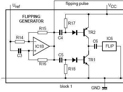

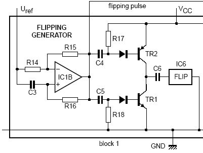

Könnte mir bitte jemand erklären, wie diese Schaltung im Anhang funktioniert, bzw hat die Schaltung der beiden Transistoren einen Namen, nach dem ich googeln könnte? Die Aufgabe der Schaltung ist, 3µs lange Strompulse von ungf. 2A zu erzeugen. Dabei soll sich die Stromrichtung nach jedem Puls ändern. Ließe sich ein Teil der Schaltung nicht durch den PWM ausgang des MC ersetzten? Gruß Zoltan
Das ist eine Gegentaktendstufe. Bei TR1 handelt es sich um einen PNP- und bei TR2 umd einen NPN-Transistor. Wenn beide gesperrt sind, ist der Ausgang hochohmig. Der Flipping-Generator erzeugt eine Frequenz (weiß jetzt nicht welche). Auf jeden Fall kommt bei beiden Transistoren eine Rechtechspannung an. Beim H-Impuls steuer TR2 durch und beim L-Impuls TR1. So wird die Spannung des Flipping-Generators an die Spulen des Hall-Sensors weitergeleitet und leistungsmässig verstärkt (mehr Strom). Da das Magnetfeld von IC6 (Flipping-Spule) in regelmässigen Abständen wegen der Kalibrierung umgepolt werden muss, ist diese Schaltung notwendig. C6 sorgt dafür, dass auch eine negative Spannung zur Verfügung steht, da die Schaltung nur eine unsymmetrische Versorgung hat. Es handelt sich dabei um eine Standard-Schaltung zur Leistungsverstärkung und ist in abgewandelter Form in jeder CMOS-Endstufe vorhanden. Gerade habe ich noch mal nachgeguckt: Die Gegentaktendstufe verwendet die beiden Transistoren in umgekehrter Reihenfolge (Kollektorschaltung), und wir für den Audiobetrieb verwendet. Bis auf den Namen sollte die obige Beschreibung aber richtig sein. Die beiden Dioden schützen die Basen der Transistoren vor zu grosser negativer Spannung. der vorgeschaltet Hochpass erzeugt ziemlich kurze Impulse, die dann von den Transistoren verstärkt werden. So, noch Fragen? Gruß Rahul
Hallo Zoltan, meine Hardware ist eigentlich identisch mit Deiner, da können wir uns zur Zeit noch nicht ergänzen. Du willst eine 3. Achse einfügen , zur Kompensation des Neigungsfehlers ? Wie sehen hierfür Deine Rechenoperationen aus ? In dem Kompassmodul von Jenoptik wird hiermit eine Neigungskompensation bis 60 Grad erreicht. Aber der Preis ist für uns hier indiskutabel. Wie schon zuvor erwähnt, habe ich das bisher mit dem ADXL 202 versucht, allerdings mit nur mäßigem Erfolg, da die Abweichungen des Magnetfeldes in jedem Winkelabschnitt in Bezug auf den Neigungwinkel differieren und in halbwissentschaftlicher Betrachtung ersteinmal chaotisch wirken. Noch schwieriger erscheint mir die nachträgliche Kompensation bei dem preiswerten Kompassmodul CMP03 , da hier am Ausgang nur noch ein Messwert zur Verfügung steht. Könnte man vieleicht mit einem 2-ten CMP03 rechtwinklig dazu angeordnet einen Lösungsansatz finden? Oder besser noch mit einem KMZ 51 eine Z-Achse realisieren, um mit diesem erzeugten Messwert eine Neigungskompensation zu erreichen. Aber auch hierfür fehlt uns dann wieder die " Weltformel " . Gruß Gigl
@Rhaul kann es sein, dass die Diode vor dem PNP Transistor falsch herum ist? Ich denke, dass das Problem darin liegt, dass die Schaltung bei 5V nicht genug Strom liefert. Anders kann ich mir das Bild im Anhang nicht erklären. Laut Oszi haben die Spannungsspitzten eine Spannung von nur 3V. Laut Datenblatt kann der Widerstand der Spule 1..3 Ohm betragen. Ich messe an meinem 12 Ohm. Was bedeuten würde, dass ich bei 3V nur 0.25 A erzeugen kann. Ungf. 2,8A wären aber laut diesen "Jungs" ideal: http://www.volny.cz/vopalem/Contribut/Eurosensors/AMR.pdf Hast Du vielleicht eine Idee, wie ich stärkere Ströme erzeugen kann? (Ladungspumpe??) @Gigl Wie Du siehst bin ich noch nicht so weit, um mich mit der "Weltformel" zu befassen. Um genau zu rechnen braucht man aber mindestens drei Hall sensoren, und zwei fürs Rollen (Adxl202). Ich habe aber grad noch ganz andere Sorgen... :( Könntest Du mir nicht trotztdem den Teil Deiner Schaltung schicken, indem Du die Flip-Imupse erzeugst. Verwendest Du 5V oder eine andere Versorgungspannung?

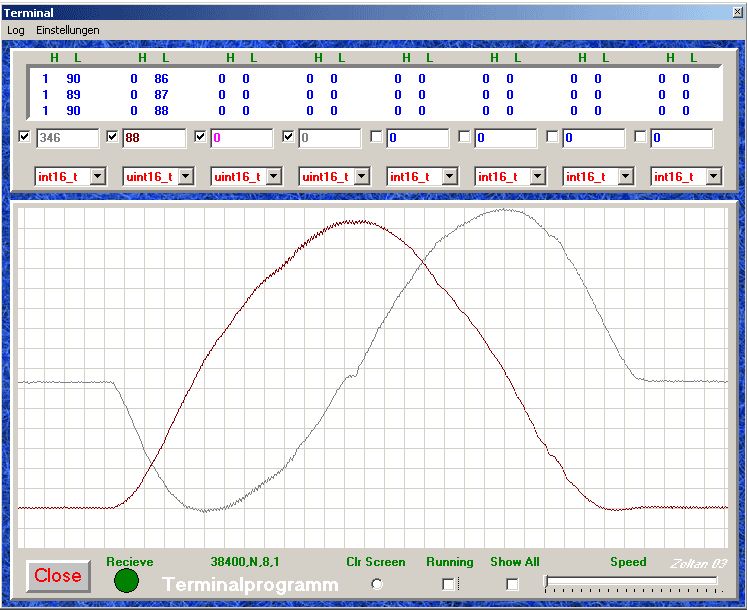

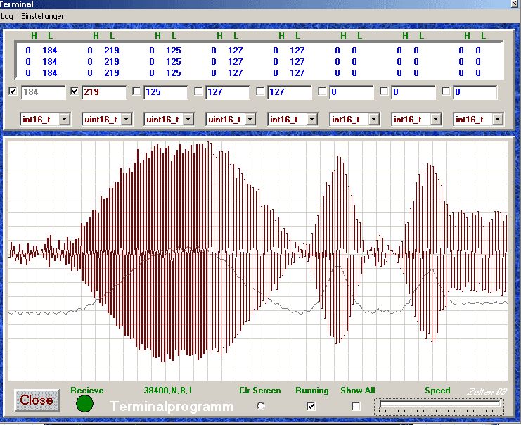

Hallo, Nun funktioniert auf dem Steckbrett das Flipping. Es bleibt jedoch ein Rauschen von 30mV...40mV übrig. Über die PWM Ausgänge und einem Teifpass lassen sich auch die Kompensationsspulen sehr schön steuern. Nun bleibt also die Theorie: Die Rotation, ohne die Sensoren zu kippen, ist nicht schwer zu realisieren. Aber dafür wird die Kompensation der Neigung um so komlexer. Ich habe einen Teil der Theorie mit Maple darestellt(siehe Anhang). Es Fehlt mir aber noch eine Sache: Nämlich der Zusammenhang zwischen verschiedenen Winkeln beim Kippen eines kartesisches Koordinatensystems. Dazu habe ich ein Bild gemacht. Veilleicht kennt sich ja jemand damit aus, und kann mir weiterhelfen: Wie komme ich von Alpha und Beta auf die restlichen drei Winkel? (Bild siehe nächster Anhang) Gruß Zoltan

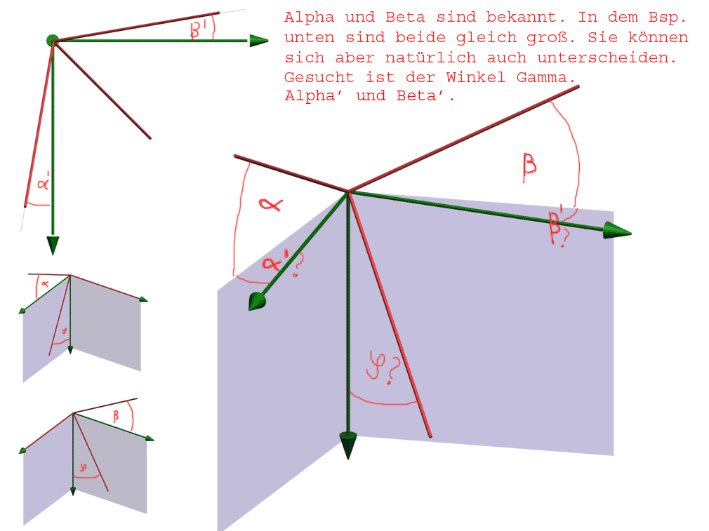

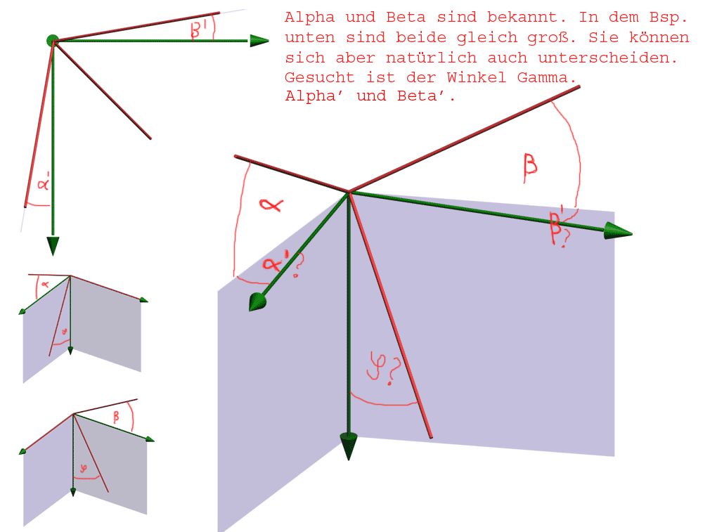

also rein von der logik her ist es imho unmöglich alpha' und beta' zu bestimmen wenn nur alpha und beta bekannt sind. denn die 3 roten achsen lassen sich doch zu den 3 grünen "verdrehen", so das sich alpha' und beta' ändern, ohne das sich alpha und beta ändern. oder liege ich da falsch?
ooh nach genauerer betrachtung des bildes hab ich festgestellt das ich falsch liege und sich die roten achsen nicht zu den grünen verdrehen können, bzw. das nicht die frage ist :)
Ja, das ganze ist schon etwas tricky. Sobald man beide Achsen kippt entsteht auch eine Drehung um die nach unten zeigende Achse (Z). Das Maß für die Drehung muss sich aber irgendwie aus den beiden Winkel Alpha' und Beta' bestimmen lassen.
sehe ich es richtig, dass die grünen Pfeile das Weltkooradinatensystem darstellen und die roten Linien die Bewegung deines Kompasses?
Hi Zoltan, ich hab leider jetzt nicht die Zeit, mir über das mathematische Problem gedanken zu machen, allerdings spannst Du mit den Einheitsvektoren und den Winkeln zwei Ebenen auf, so das Du über das Kreuzprodukt den orthogonalen z-Einheitsvektor aufspannen kannst und betrachtest das ganze dann als Ebenschnittproblem. Du kannst dann durchaus auch die Winkel mit denen sich die beiden Ebenen schneiden ermitteln. Zudem kannst Du die Winkel zwischen den beiden Fläachennormalen Vektoren bestimmen und vielleicht somit auch auf den Winkel der Z-Achse kommen bzw. diese warscheinlich auch in Relation setzen. Obs so ganu funktioniert weiß ich nicht, weil es für mich jetzt nicht sofort ersichtlich ist, welche Werte Du hast. Schau aber mal bei google oder in mathematik Unterlagen nach. Dort gibts sicher sehr gute Lösungen zu dem Problem. Stichwort Ebenenschnitt Probleme - Vektorrechnung. Gruß Marcus
@Rahul Ja die grünen Pfleie sind das Weltkooradinatensystem, aber die roten Linien stellen nicht die Drehung des Kompasses, sonder nur die Neigung/Kippung (roll/pitch) da! Die Berechnung der Richtung, also das was eingetlich den Kompass ausmacht, erfolgt erst später(siehe Kompass.zip). Die Winkel sind ja auch unabhängig davon, ob der Sensor nach Norden oder sonstwohin zeigt. @Marcus Bis zu dem Ebenschnittproblem bin ich auch gekommen. Leider ist meine Vektorrechnung schon etwas eingerostet. Ich werde aber Deinen Rat befolgen, und etwas googlen. Ich habe nämlich bis jetzt immer nur nach Koordinatentransformation gesucht. Gruß Zoltan
Vieleicht noch ein Wort zu den Winkeln Alpha' und Beta': Wenn man die Platine mit den beiden KMZ51 für die Richtingsmessung neigt, dann verändert sich deren 90° Ausrichtung zueinader, in Bezug auf das Weltkooradinatensystem. Das sieht man oben rechts auf dem Bild "Koordinatensystem.gif". Deswegen verschieben sich auch die sin und cos (siehe Anhang), da sie dann nicht mehr 90° Phasenverschiebung zueinander haben. Um das zu korgieren brauche ich Alpha' und Beta'.
Hallo Zoltan, halte vor allem nach der Hessischen Normalform (HNF) aussschau. Wenn Du mit Einheitsvektoren arbeitest, die X und Y-Werte solltest Du ja kennen, dann ergibt sich z = sqrt(1-x²-y²). Hoffe, das hilt Dir jetzt irgendiwe weiter. Gruß Marcus
Jetzt habe ichs endlich. Maple kann jetzt die Winkel Phi und die Summe aus Alpha' und Beta' berechnen. Die Gleichung ist aber mit... cos(phi)=cos(alpha)*(tan(alpha)^2*cos(beta)^2+cos(beta)^2-tan(alpha)^2)^ (1/2)/(cos(beta)*((1-cos(beta)^2)*tan(alpha)^2/cos(beta)^2+(tan(alpha)^2 *cos(beta)^2+cos(beta)^2-tan(alpha)^2)/cos(beta)^2)^(1/2)*(abs(sin(alpha )*(tan(alpha)^2*cos(beta)^2+cos(beta)^2-tan(alpha)^2)^(1/2)/cos(beta))^2 /((1-cos(beta)^2)*tan(alpha)^2/cos(beta)^2+(tan(alpha)^2*cos(beta)^2+cos (beta)^2-tan(alpha)^2)/cos(beta)^2)+abs(sin(alpha)*(1-cos(beta)^2)^(1/2) *tan(alpha)/(cos(beta)*((1-cos(beta)^2)*tan(alpha)^2/cos(beta)^2+(tan(al pha)^2*cos(beta)^2+cos(beta)^2-tan(alpha)^2)/cos(beta)^2)^(1/2))+cos(alp ha)^2*(1-cos(beta)^2)^(1/2)*tan(alpha)/(cos(beta)*((1-cos(beta)^2)*tan(a lpha)^2/cos(beta)^2+(tan(alpha)^2*cos(beta)^2+cos(beta)^2-tan(alpha)^2)/ cos(beta)^2)^(1/2)*sin(alpha)))^2+abs(cos(alpha)*(tan(alpha)^2*cos(beta) ^2+cos(beta)^2-tan(alpha)^2)^(1/2)/cos(beta))^2/((1-cos(beta)^2)*tan(alp ha)^2/cos(beta)^2+(tan(alpha)^2*cos(beta)^2+cos(beta)^2-tan(alpha)^2)/co s(beta)^2))^(1/2)) ...etwas lang, und es ist auch noch nicht komplett :-) Ich denke aber, dass aus der Gleichung sich eine Tabelle erstellen lässt, auf den ich zur Kompensation der Neigung zugreifen kann. Z.B. bräuchte man um +-30° Neigung in 1° Schritten kompensieren zu können ein 60x60 großes Datenfeld mit insgesammt 3600 Einträgen. Das ist bei zB 16K Flash kein Problem, und dieses Verfahren beschleunigt natürlich die "Berechnung" enorm. Gruß Zoltan

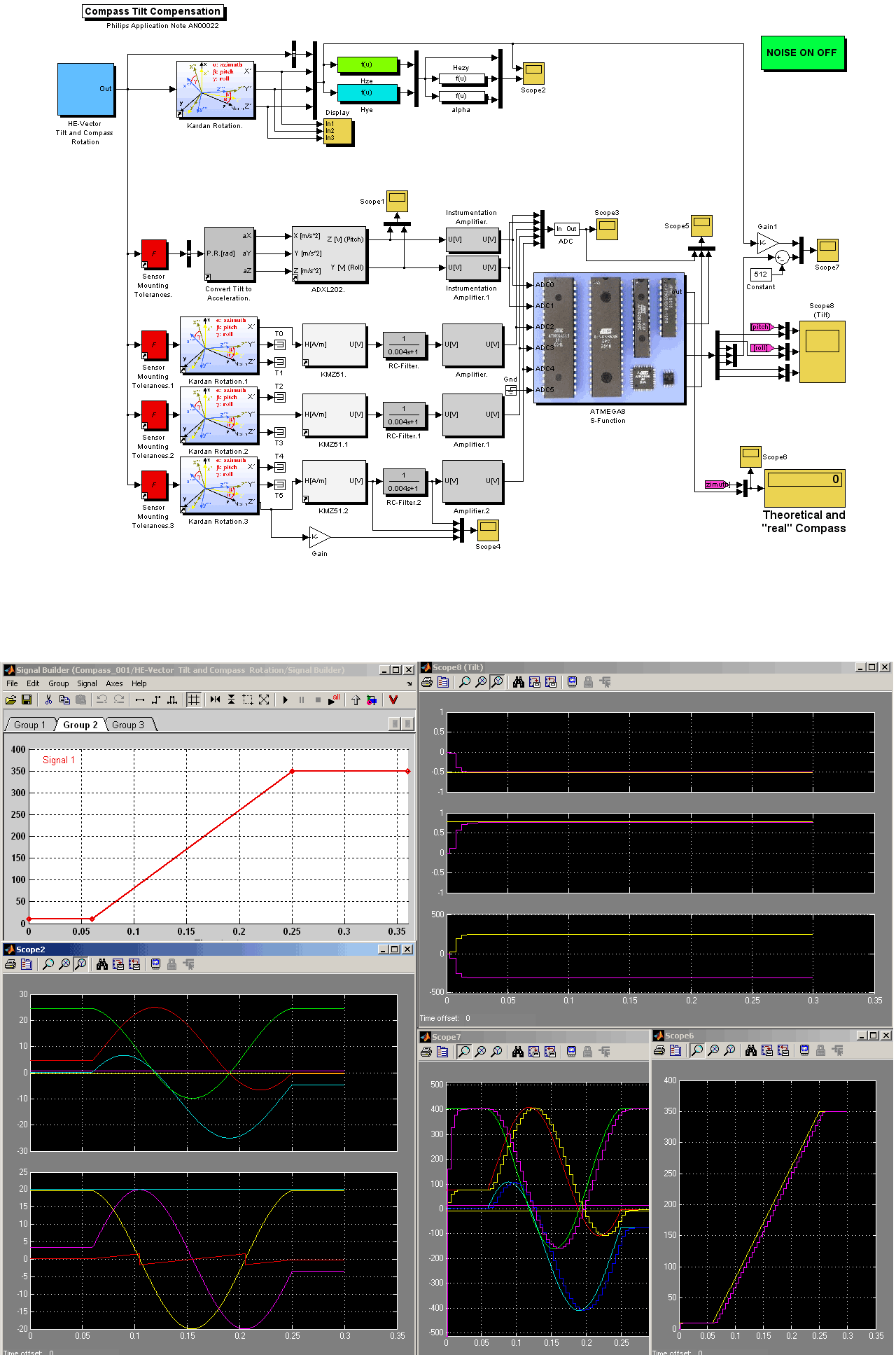

Hallo, das finde ich echt witzig, dass dieses thread wieder auftaucht, weil ich auch gerade dieses Wochenende vor hatte etwas zu dem Thema zu posten. Und zwar hatte die letzten Wochen etwas Zeit und diese habe ich genutzt um ein Simulink Modell von einem einfachen Kompass zu erstellen. Ich verwende das ADXL202 Simulink Modell von Analog Devices (kann man auf deren Seite downloaden). Die restlichen Blöcke sind von mir zusammengebaut. Links oben (siehe Anhang) auf der Simulink Oberfläche ist ein grüner Subsystem in dem die Neigung und der Azimuth bezogen auf den magnetischen Nordpol eingegeben werden können. Weitehin kann man hier den Erdmagnetfeldvektor definieren. Aus den Winkeln und dem Vektor ist es nun mit Hilfe der Kardanrotation möglich, die Feldstärke verteilt auf die einzelnen Hallsensoren zu berechnen. Ebenso werden die Komponenten der Erbeschleunigung für die zwei Achsen des ADXL ermittelt. Nach den Sensormodellen folgen RC-Filter und die Verstärker (es lässt sich das Rauschen der Sensoren ein und ausschalten). Am Schluss der Kette steht eine S-Function, welche die Funktion eines AVR nachbildet. Das wichtigste Ergebniss aus dem simulierten AVR ist der Azimuth der nun mit dem im grünen Eingangsblock definierten Azimuth verglichen werden kann (Vergleich siehe Scopes rechts unten). Wie schon Hagen schrieb, kann man mit dem ADXL nur die Neigung in Ruhe messen, und nicht wenn der Sensor bewegt wird. Allerdings enthält das Simulink Modell noch keinen Kreisel (Gierratensensor), da es sich hier um die erste Version handelt. Dennoch bietet dieses Modell die Möglichkeit physiklaische Grössen zu betrachten( die zum Teil nur mit sehr teuern Messgeräten annähernd so genau gemessen werden könnten wie hier) und verschiedene Kalibrierungs und Kompensationsvarianten zu testen. Das Problem ist dass die S-Funktion in Simulink zum Teil anders aufgebaut werden muss, wie die AVR-C-Kode. Dadurch macht man sich dann fast die doppelte Arbeit. Leider gibt es keinen AVR-Modell in Simulink der es erlauben würde die hex Files der kompilierten AVR-Kode zu benutzten. Doch vielleicht gibt es eine Möglichkeit in Simulink -AVRStudio oder einen anderen AVR Simulator einzubinden? -oder mit Hilfe des JTAG die Finktion des AVR-Kode in der Harware zu testen und den ATEMAG8 Simulink block(S-funtion) durch einen "Simulink Daten in JTAG Konverter"-Block zu ersätzen. Da die Dynamik in der Simulation (zB. RC-Glied) nicht von der Geschwindigkeit der Simulation abhängt könnte man nach jedem Zeitschritt die eintprechenden Simulierten analogen Werte über JTAG (USART??) in den AVR übermitteln, und erst wenn dieser die Daten Verarbeitet hat zum nächsten Simulations-Zeitschritt gehen. Das würde natürlich, wenns überhaupt geht, die Simulationsdauer nicht grad verkürzen. -oder??? Meine Frage wäre wie man die Funktion eines AVR in die Simulation einbinden könnte, ohne die orignal AVR-Kode (zu sehr) ändern zu müssen? Gruß Zoltan
Im Anhang befindet sich das Simulink Modell (Matlab 7) und eine dazu erforderliche Bibliothek. Nach dem man die beiden Verzeichnisse (in z.B. Matlab/Work) entpackt hat muss man noch in Matlab unter ->File -> Set Path... -> Add Folder die MyLibrary Verzeichniss in die Matlab Bibliothek einbinden. Gruß Zoltan
