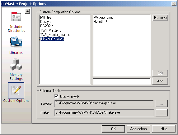

in anderen foren habe ich gelesen dass ich über die configurtion options
noch die bibliotheken lbprintf_flt.a und libprintf_min.a
und bei den custom options beim linker die -Wl,-u,vfprintf und
-lprintf_flt miteinfügen soll.
allerdings keine verbesserung oder verschlechterung!

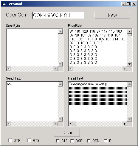

also ich habe nun mal einen screen shot des terminals gemacht! unten der
dazugehörige Quellcode:
char help='a';
RS232_Init ();
  printf ("RS232_Init  -press a \n");
  while(help != RS232_GetByte() )
  printf ("Textausgabe funktioniert \n");
  printf ("Werteausgabe funktioniert nicht %d  \n" , test1);

von Timmo H. (masterfx)
Also die "3" aus test1 scheint er ja auszugeben, nur den Text nicht, der
davor steht. Kann es sein, dass dein RAM irgendwie voll ist mit text?
Also wenn dein Programm sehr viel Text hat, solltest du diesen im
Flash-Speicher lassen und auch von dort ausgeben (siehe
http://www.mikrocontroller.net/articles/AVR-GCC-Tutorial#Array_aus_Zeichenketten_im_Flash-Speicher
). Ich persönlich verzichte auch immer auf printf etc. weils einfach den
ganzen code so aufbläht.
Das ist keine 3, sondern ein <ETX>.
Irgendwie scheint das printf() in der benutzten Bibliothek kaputt zu
sein, oder falsche Bibliothek, weiß der Geier.  Die ersten beiden
printf()s wird der Compiler vermutlich in puts() umwandeln (was aus
seiner Sicht eine Optimierung ist, da puts() ja schneller geht als
printf()).
Wie sehen denn die genauen Compiler- und Linker-Kommandozeilen aus?
Übrigens: Bildformate  Screenshot als JPG sieht einfach grässlich
aus.
g stimmt natürlich gegenkopfhau

Nee, bitte gib mir mal die Kommandozeilen, die wirklich aufgerufen
werden.  Muss doch irgendwo in einem Message-Fenster zu finden sein.
Lieber auch als Text statt als Bildschirmschüsse.
Alternativ das generierte Makefile, dann kann ich es auch
nachvollziehen.

avr-gcc.exe  -mmcu=atmega1281 -Wall -gdwarf-2 -std=gnu99 -Os
-funsigned-char
-funsigned-bitfields -fpack-struct -fshort-enums -MD -MP -MT ffprintff.o
-MF
dep/ffprintff.o.d  -c  ../ffprintff.c
Build succeeded with 0 Warnings...
und die strg+F7 Bemerkungen:
Build started 7.5.2008 at 19:11:30
avr-gcc.exe -mmcu=atmega1281 -Wl,-u,vfprintf -Wl,-Map=ffprintff.map
ffprintff.o    -lm
-lprintf_flt  -o ffprintff.elf
avr-objcopy -O ihex -R .eeprom  ffprintff.elf ffprintff.hex
