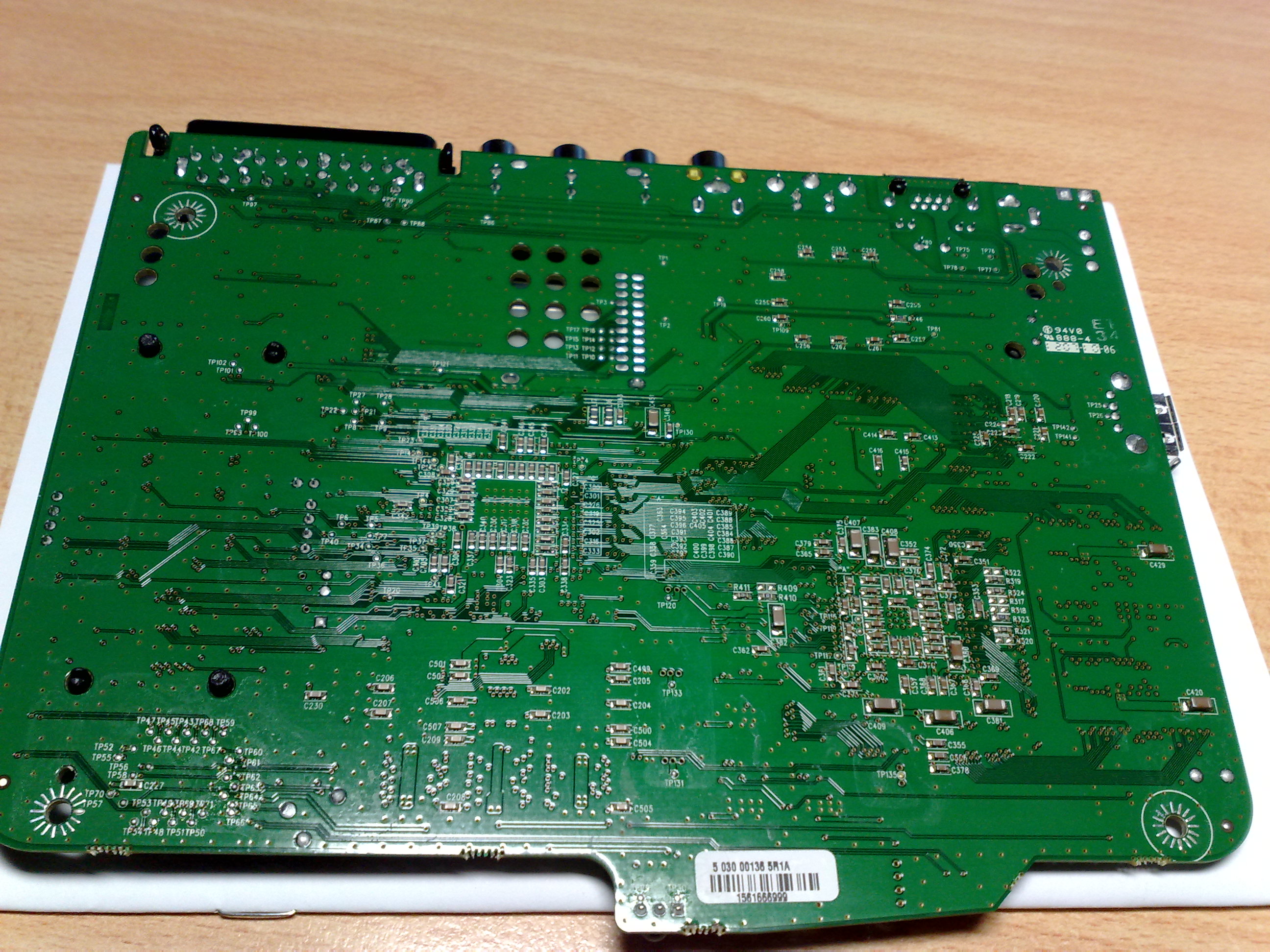

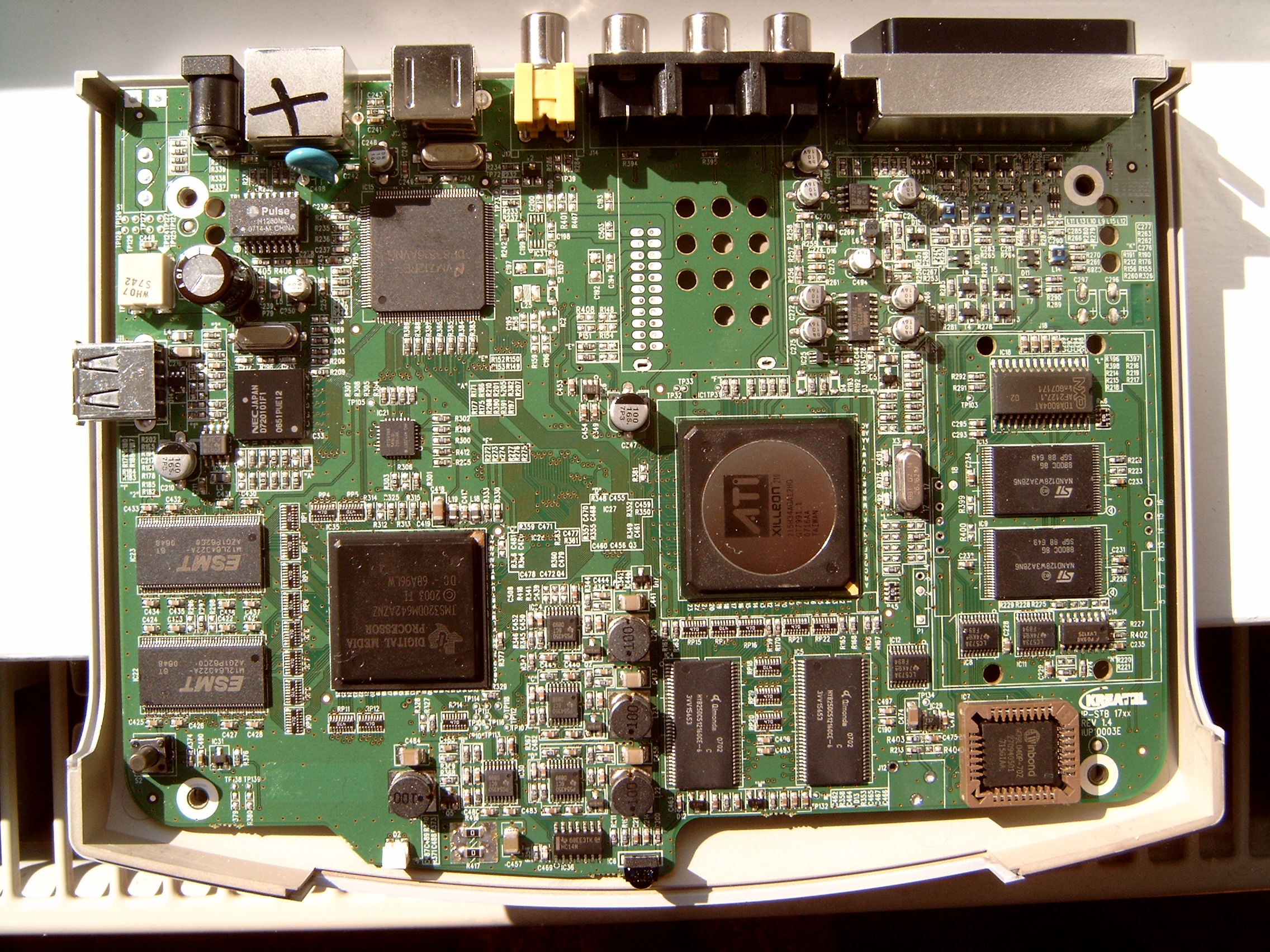

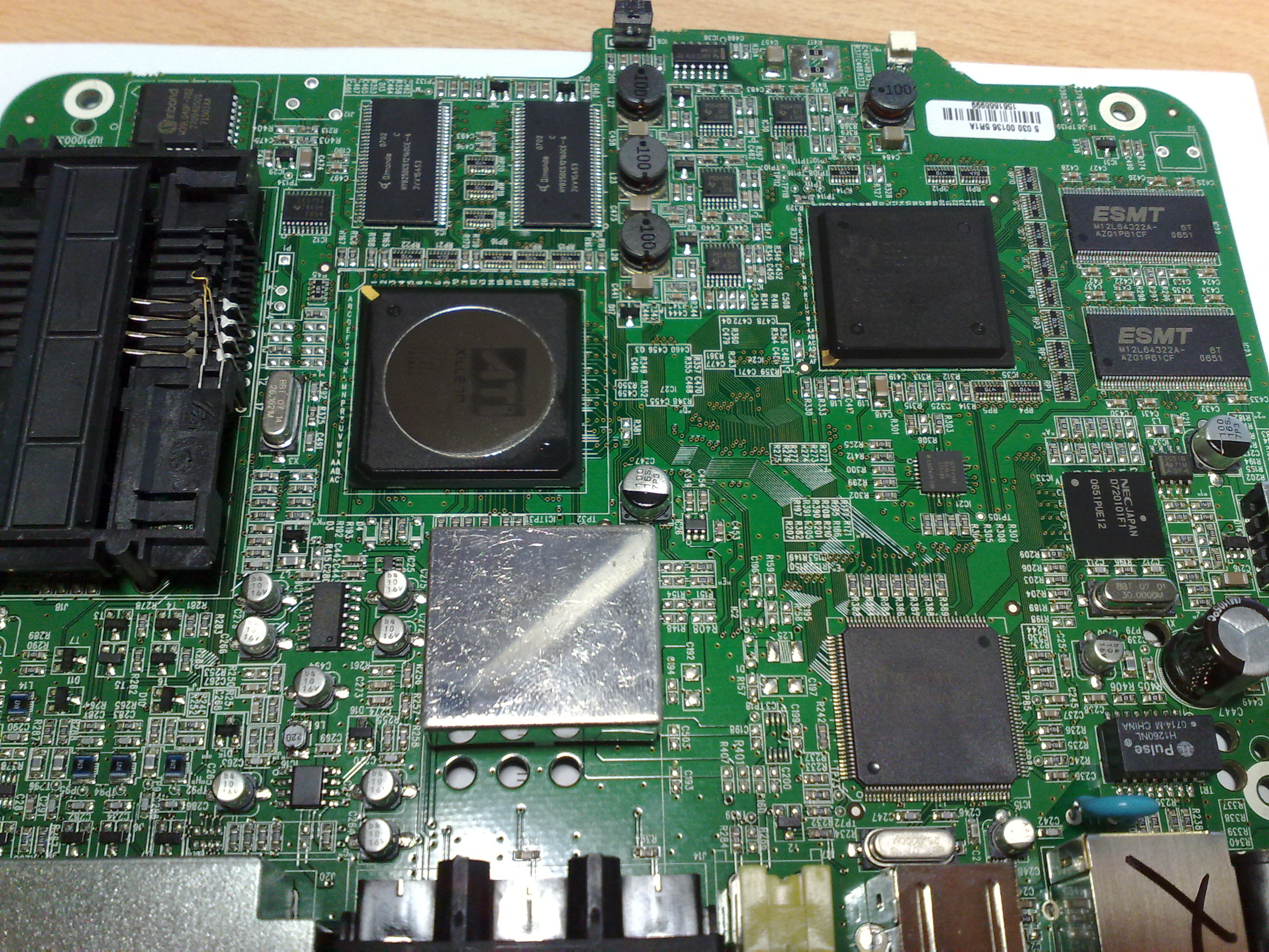

Und hier die andere Seite.
Darauf befinden sich neben diversem Hühnerfutter:
- ATI Xilleon 210 (215H34AGA12HG)
- TI Digital Media Processor (TMS3200M642AZNZ)
- Winbond W39L040P-702 (512k x 8 CMOS Flash Memory)
- 2x Qimonda HYB2500C512160CE-6
- 2x ESMT M12L64322A (SDRAM 512k x 32bit x 4banks  3,3V)
- NEC D720101 (USB 2.0 Host Controller)
- National DP83816 (10/100Mbit PCI Ethernet Controller)
Gast #1682732

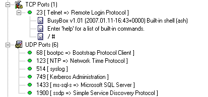

Servus,
kurze info, per telnet kommt man auf die Box.
/ # df -h
Filesystem                Size      Used Available Use% Mounted on
tmpfs                   512.0M     41.9M    470.1M   8% /
none                     54.0M      4.9M     49.1M   9% /tmp
/dev/mtdblock/0          96.0k     24.0k     72.0k  25% /flash
/dev/mtdblock/4           4.0M    100.0k      3.9M   2% /flash2
Crow

#1682766
Sebastian Pischel schrieb:
> Ich wundere mich spontan, woher die 512 MB, die als /tmpfs
> gemountet sind, herkommen?
Du liest das falsch. Das Dateisystem ist vom Typ tmpfs, aber auf /
gemounted. tmpfs ist quasi eine Ramdisk, nur dass nicht RAM per se
sondern der virtuelle Speicher von Linux verwendet wird. Der virtuelle
Speicher ist aber quasi unbegrenzt gross, da er durch Swap ergänzt wird.
Du kannst auf einem normalen Linux-System folgendes probieren:
# mount -t tmpfs -o size=10000G none /mnt
# df -h
none                  9,8T     0  9,8T   0% /mnt
Natürlich kann im tmpfs dann real doch nicht mehr Speicher belegt werden
als vorhanden ist, aber das ist ja variabel.
Das System hat in der Tat 128 MB RAM, siehe /proc/meminfo.
Leider sind die Bootmeldungen des Kernels nicht zu lesen, dmesg gibt
nichts aus. Vermutlich hat irgendein Prozess sie vorher schon gelesen.
In /var/log ist leider nichts.
Telnet geht selbständig auf, und man ist sofort als Root auf dem System.
Das ist vom Sicherheitsstandpunkt her katastrophal, unglaublich dass so
ein Scheiss Kunden nach Hause gestellt wurde.
Gast #1682770
> Ich wundere
> mich spontan, woher die 512 MB, die als /tmpfs gemountet sind,
> herkommen? Hast du da ne SD-Karte oder sowas drin stecken?
Nein. Hab keine Karte oder USB-Stick angeschlossen, ist nur die reine
box :)
> Hattest du die Box vorher am Internet, also hatte sie eine Chance, sich
> Software von einem Server zu laden oder ist die auch standalone zu
> telnet-Kommunikation zu bewegen?

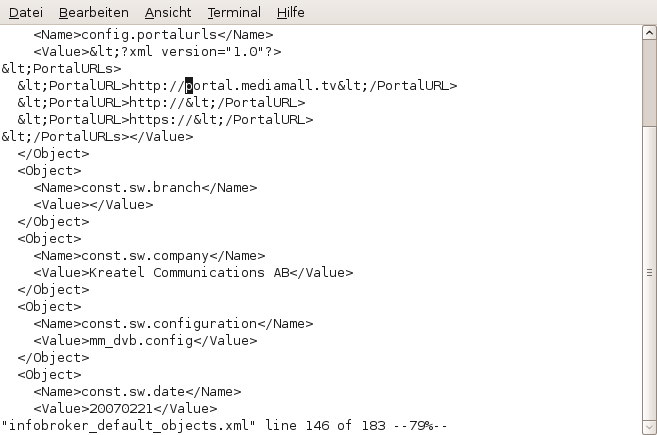

Nein, erster test war ohne I-Net verbindung, da war auch schon eine
telnet verbindung möglich. Mit I-Net verbindung kommt man auf folgendes
Portal:
portal.mediamall.tv
da wird ein Login-Screen angezeigt mit dem Hinweis das die Box nicht
registriert ist.
Soweit erstmal. Wenn sich was neues ergibt melde ich mich :)
Crow
#1682814

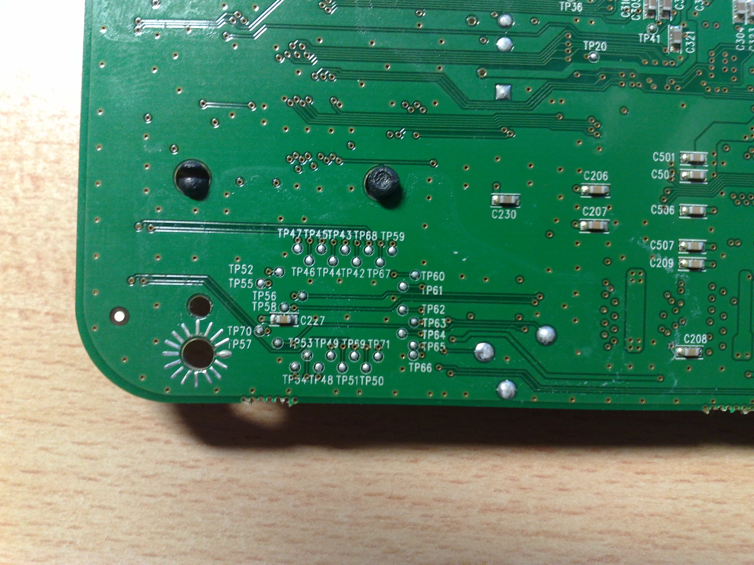

Joe schrieb:
> hmmm sieht ja schonmal nicht uninteressant aus ... was steht denn da
> mittig an der zweireihigen leiste dran ? wie sieht die oberseite aus ?
Einige Lötpunkte der zweireihigen Leiste sind auf danebenliegende
Testpoints gefürt.
In der linken unteren Ecke auf der Unterseite des Boards gibts noch eine
Ansammlung von Testpoint - die führen zu dem auf der anderen Seite
gelegenen CMOS Flash.
Interessant auch die Bezeichnung der Platine: "Kreatel IP-STB 17xx Rev
1.4" deutet wohl darauf hin dass hardwareseitig das gleiche Board für
die 1710 und die 1720 benutzt wird....

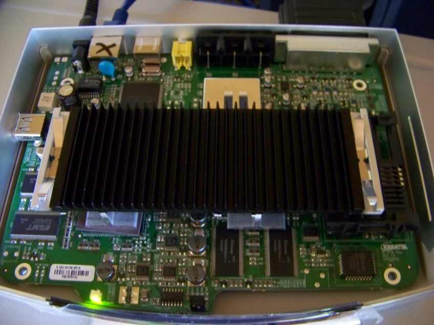

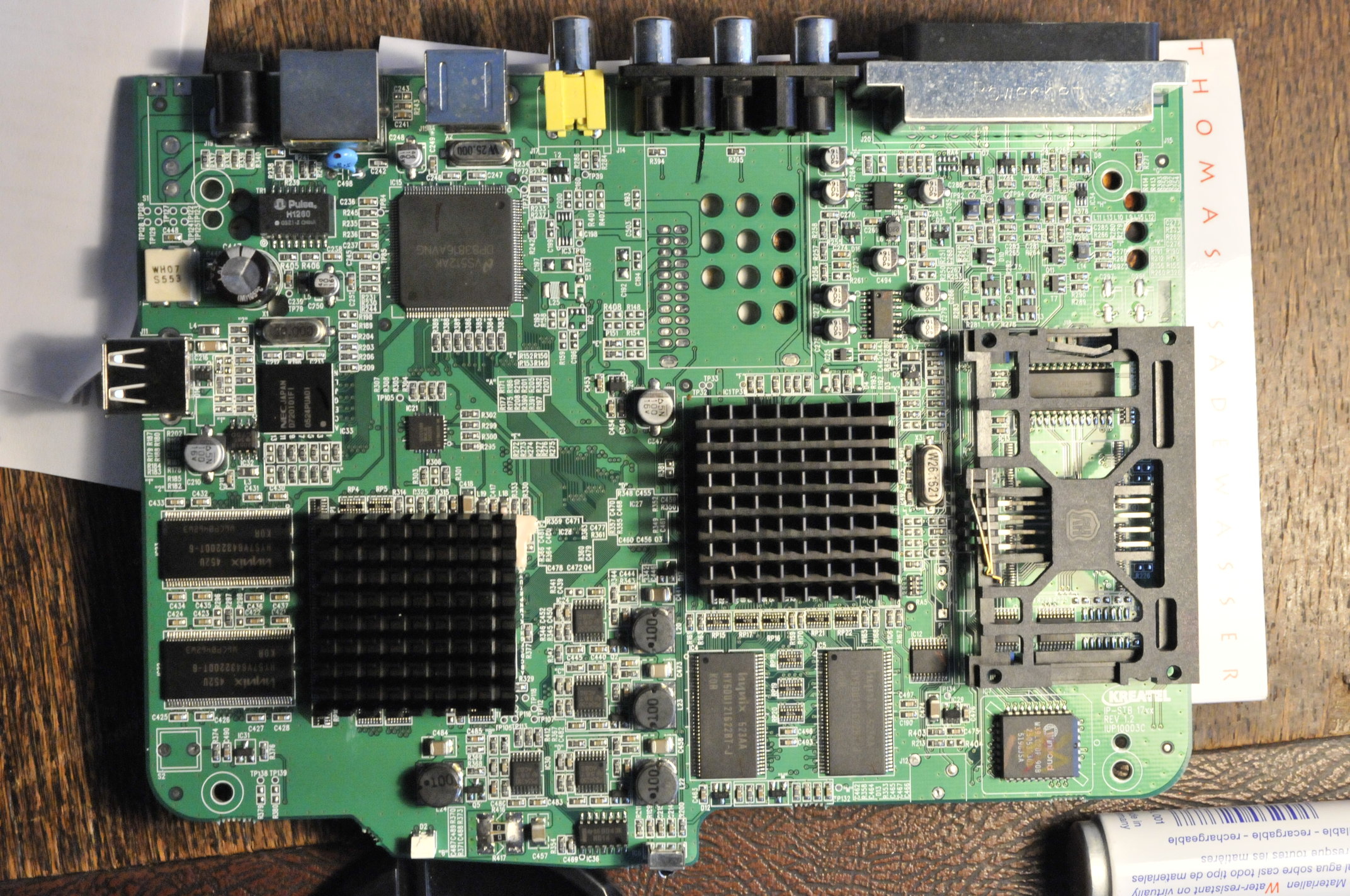

Persönliche Seite #1682825
Was könnte sich unter der quadratischen Blechdose befinden? Irgendein
HF- oder Videoteil, oder?
Der Unterschied zwischen 1710 und 1720 besteht ja darin, dass letztere
auch DVBT empfangen und verarbeiten kann, meine ich in einem verlinkten
Motorola-Dokument gelesen zu haben. Andererseits scheint das Board ja
voll bestückt zu sein. Wie sieht denn die Phalanx von Anschlüssen auf
der Rückseite aus, sind da Antennenbuchsen dabei?

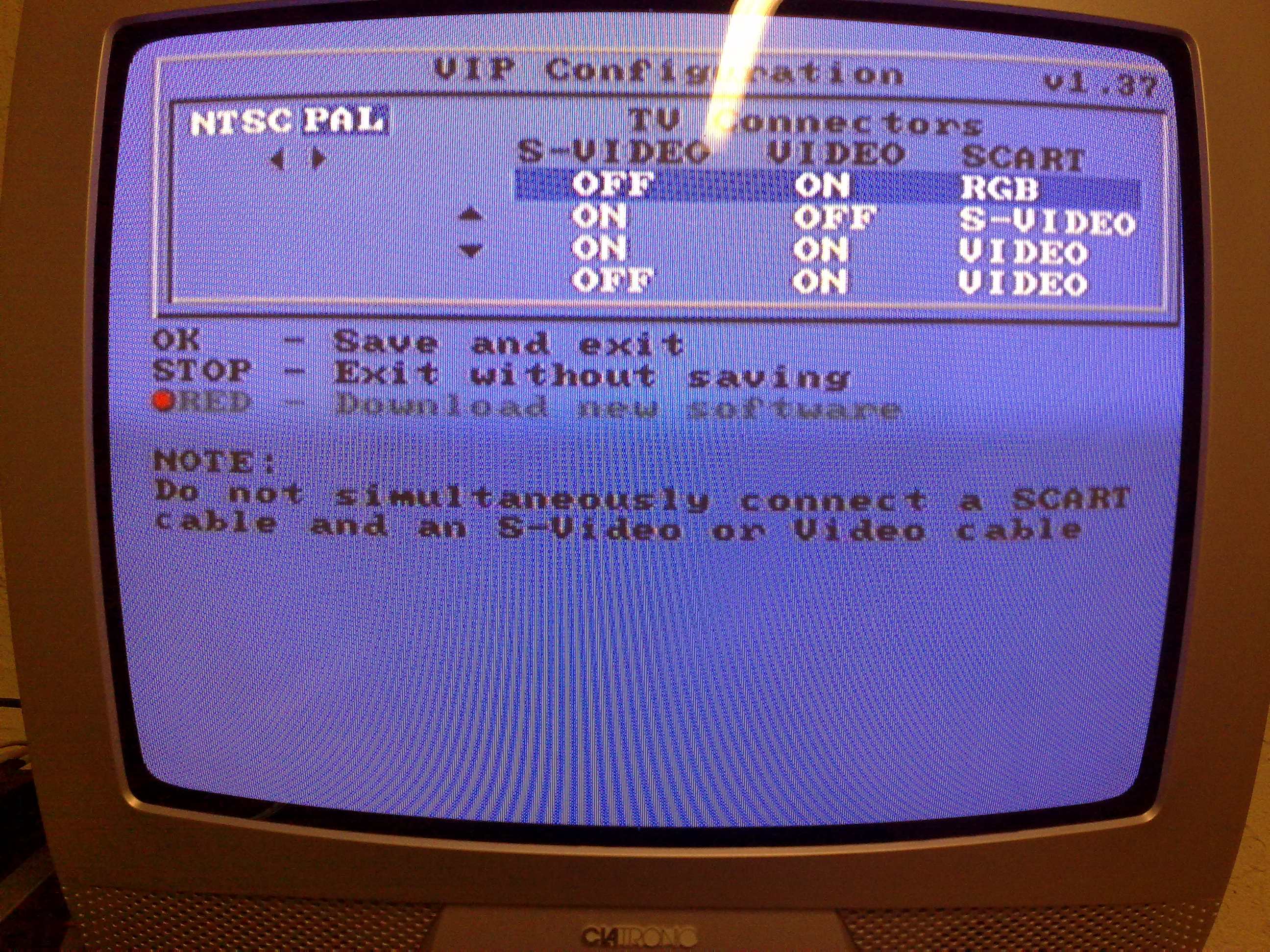

Gast #1682835

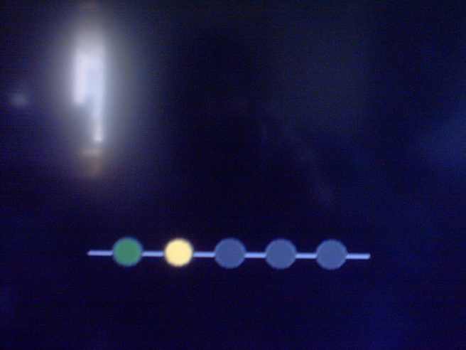

Ich hab eins von pollin bekommen ... Mal zum probieren eingeschaltet
..... nix ausser ein paar punkten erscheint auf dem monitor ....
versucht wohl ein update oder was zu laden....... mal sehen ob man das
teil irgendwie als webradio aktivieren kann .....
#1682842
Unter dem Blech ist in der Tat nichts.
Aber die Platine ist ganz und gar nicht voll bestückt! Sind noch viele
Pads frei.
An der Rückseite der Box ist noch eine Buchse unbestückt, direkt neben
der Stromversorgungsbuchse. Und an der Front ist ein Platz für nen
Taster (S2) vorgesehen der ebenfallsunbestückt ist!

Klar bastelei wäre ja ok ... aber in der anleitung steht das das gerät
mit dem anmelde fenster starten soll ..... ich hab noch kein solches
gesehen ..... ich hab bestimmt wieder die eine kaputte von den vielen
bekommen !

Ich hab das Teil gerade nochmal eingeschaltet ..... der DBOX flasher
gibt BootP: Request von 00029B32DEF9 erhalten als log an ... man sollte
den Stecker vom richtigen Gerät einstecken! ... also wartet wohl auf
sein System

Michael Holzt schrieb:
> Gert D. schrieb:
>> legt den Schluss nahe, dass diese kleine Kiste nur einen Boot-Loader
> Der Verdacht hat sich ja nun erledigt.
Man darf ja wohl noch ein bischen unken ;-) Von der Hardware her hat
Kreatel richtig fett spendiert. Den USB-Host-Controller kenn ich von der
NSLU2 - möglicherweise sind die restlichen USB-Ports irgendwo über
Lötpads zugänglich.
Ich schick dann mal besser eine Bestellung über 2 Stück ab. Auch auf die
Gefahr hin, dass ich mit dem Boot-Image recht hatte ;-)
/G

> Es wäre interessant, eine serielle Schnittstelle zu finden. Zwischen CPU
> und Smartcard-Leser findet sich "P1", da sind auch irgendwelche Signale,
> aber auf dem Scope siehts nicht wirklich wie digital/seriell aus, mit
> nem Seriellen Port bekomm ich auch nur Abfall.
Hallo Michael,
ja, serielle Schnittstelle wäre sehr nützlich. Offenbar scheint auch
eine vorhanden zu sein:
/ # cat /proc/cmdline
  ip=192.168.0.1:0.0.0.0:192.168.0.10:255.255.255.0 rbl=2 dbl=1 bch=224.2.2.2:22222 ramsize=131072 last_key=none serverid=192.168.0.10  console=ttyS0,115200,n,8,1
Hast du es mit diesen Terminaleinstellungen probiert?

Aber bei der "defekten" Box kommt man noch ins Config Menü durch drücken
von "Menü" auf der Fernbedienung. Interessant in dem Menü: bei der Box
die nichtmehr bootet ist die Option zum manuellen Update grau
hinterlegt/deaktiviert. Auch holt sich die Box keine IP mehr.
Bei der anderen Box ist die Update-Funktion aktivierbar - werde ich aber
nicht versuchen denn das wird dann auch dazu führen dass sie nichtmehr
bootet.
Jetzt werd ich mit der Fernbedienung probieren obs ne Tastenkombination
gibt die Box wieder vom lokalen Image booten zu lassen und auch mal mit
Wireshark gucken was die Box nach dem einschalten macht...
Dort liegt beim Einschalten und nach einem Reset an einem Pin ein Signal
an (3,3V Pegel).
Jedoch nur 7 bit und immer das gleiche Muster: Lang, kurz, kurz, lang,
kurz, kurz, kurz (jedenfalls mal so auf die schnelle auf dem Oszi
angesehen).
J12 verspricht mir da etwas mehr. Da kommen zumindest bessere Signale
raus. Ich hänge morgen oder am WE mal meinen LA dran um mehr zu
erkennen.

#1686341
Das ist mir jetzt aber unangenehm, daß ich die serielle Schnittstelle
nicht gefunden habe. Aber diese Pins sahen für mich einfach unpassend
aus :-/ Nun gut, erstmal schön Stifte eingelötet.
Aber die Tatsache, daß laut den Meldungen auf der seriellen der Kernel
mit AES verschlüsselt ist, macht nicht gerade Hoffnung. Positiv ist,
dass AES symmetrisch ist, also der nötige Key zum verschlüsseln auch der
zum entschlüsseln ist, und er damit im Bootloader sein wird. Allerdings
muss man erstmal ans Binary des Bootloaders kommen. Und man muss hoffen,
daß nicht auch noch eine Signatur geprüft wird.

Wenn man sich auf die Box per Telnet einloggt kann man  in der
/etc/infobroker_default_objects.xml jede beliebige Adresse eingeben.
z.B Google oder auch den eigenen Apache.Wenn dort Medien Dateien
abgelegt sind kann man diese über den Browser öffnen.Allerdings nur
Mpeg2 und das in ziemlich schlechter Qualität.Ob MP3 Audio geht hab ich
allerdings noch nicht versucht.
Weiterhin viel Spaß und viele Grüße
Norbert

War heute beim großen Zelt verkauf vom Pollin und hab mir mal son Gerät
jetzt mitgenommen.
Hab schon gleich gedahct, das man erstmal das ding irgendwie
modifizieren muss, werde mich mal jetzt damit auch beschäftigen
Mein scheint vollständig noch zu booten, irgendwann kommt mal die
meldung "portal.mediamall.tv not found"

Die 22 polige Kontaktreihe unter dem Abschirmblech wird für den
DVB-T Tuner sein (VIP1720) ! Schade kein JTAG .
dusty
Was für ein DVB-T Tuner könnte das sein? Woher hast du die Infos dazu?
Könntest du ein Foto ohne Abschrimblech machen?
Gast #1687728
In der Produktbeschreibung von Motorola werden die unterschiedlichen
Anschlüsse beschrieben.
Stichwort "Model Specific Connectors" und "Rear Panel"
Die gelbe FBAS Chinchbuchse wird dann über R286 zur Digital Audio Buchse
und die 3´er Buchsenleiste entfällt. Hier sitzt dann der DVB-T Tuner.
dusty

Vielleicht kann mal jemand mit einem gebrickten Ding die Pins auf der
Platine durchpiepen wo sie am Prozessor rauskommen - wenn wir so ein
JTAG finden dann sind wir doch ein gutes Stück weiter.

Norbert schrieb:
> Hallo Miteinander.
> Erst einmal danke für die vielen Infos.
> Endlich mal wieder was anständiges zu hacken .. :-)
> So neben bei:
> Norbert
Nochmal Hallo .
Wenn einer ein wenig spielen will:
Damit der Browser die Adresse lädt mit killall X den xserver auf der Box
killen.
Außerdem sind die MIPSEL Pakete von debian Etch binär kompatibel.
Allerdings beschweren sich die meisten Programme über das VT102 Terminal
oder können keine verbindung zum X-Server aufnehmen.Sollte aber in den
Griff zu bekommen sein.
VG
Norbert

Gast #1694400
Das Pollin Paket ist da...
eine Kiste von Motorola
eine mit KPN Logo Kreatel 1710
die KPN kiste ist durchaus gebraucht...
die KPN Kiste:
Innen sieht's anders aus:
Kühlkörper auf dem Xilleon und dem TI Chip sind aufgeklebt, die Speicher
sind alle von Hynix
das Flash ist ein Winbond W39L020 P 90B
Der Cardreader ist einfacher dafür kann ich suchsehen ein TDA8004at lugt
hervor, 2 leere Plätze für Flash??
keine Schirmung bei der Kontaktleiste
Fotos folgen
#1694454
Das ist interessant, denn das ist der Flash wo eigentlich Kernel und
Userland drin sind. Deine Kiste kann dann wohl anders als die anderen
nicht lokal booten, sondern tatsächlich nur aus dem Netz. Seltsam aber,
dass dann trotzdem auch eine 1710 sein soll, genau wie die andere.
Es wäre interessant, was das Gerät auf der seriellen so ausgibt.
> Flash ist zunächst mal Halbsogroß 2Mbit
Naja, das genügt ja auch, das ist nur der Bootloader und bei den anderen
Kisten ist das Flash zum größten Teil leer.
DHL hats leider vergeigt, mir heute neue Geräte zu liefern. Das Paket
war rechtzeitig im Paketzentrum, aber ist trotzdem nicht in die
Zustellung gegangen. Und morgen ist Feiertag. Ich könnte k....
Gast #1694562
pitt schrieb ja das er eine von motorola und eine von kreatel bekommen
hat, und in der kreatel die flashspeicher fehlen, so ist das bei mir
auch. interessant wäre ja ob bei den von motorla auch die flash fehlen!
oder
