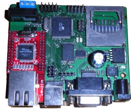

Avr Webserver mit Wiznet WIZ810MJ
Hardware
  • Atmega128
  • 32kB SRAM
  • WIZ810MJ Ethernetmodul
  • FT245R
  • CAN galvanisch getrennt
  • SD Karte
  • RS232
  • Software SPI
Alle unbelegten Pins sind auf Stiftleisten geführt und können für freie Anwendungen verwendet werden, z. B. für ein LC Display.

Hier ein Bild eines fertig aufgebauten Webservers:

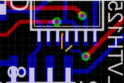

SD-Karte
Diese beiden Leiterbahnen müssen aufgetrennt werden
  • Hardware-SPI
  • Latch, damit CS auf low bleibt
Leider hat sich ein Fehler im Schaltplan eingeschlichen. Zwei Netze haben den gleichen Namen und haben somit eine Verbindung untereinander. Dieser Fehler wurde aber beim Routen nicht erkannt und somit gibt es hier eine Verbindung. Nach neun Stunden Debugging wurde der Fehler gefunden. Damit die Ansteuerung der SD-Karte aber funktioniert, müssen zwei Leiterbahnen aufgetrennt werden. Im Bild links sind die notwendigen Schnitte orange und gelb eingezeichnet. Für das Verhalten der Schaltung hat diese Leitung (Datenausgang der SD-Karte) keinen Einfluss. Da die SD-Karte intern Pullup-Widerstände besitzt, hat SD-Karte auch bei offenem CS-Signal einen definierten Pegel.
