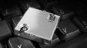

Soviel sei gleich gesagt, meine Wahl ist auf das "Lassen iQ" von Trimble gefallen. Dieses ist ein relativ neues Gerät und im vierten Quartal 2004 erst auf den Markt gekommen. Sein Vorgänger war das Lassen SQ (siehe Bild).
Dieser GPS-Receiver hat eine komplexe Elektronik bereits integriert, was dem Anwender einiges erleichtert. Für den User, welcher das Modul nur als Black Box betrachten sollte, ist wichtig, dass das Modul seine Daten über eine serielle Schnittstelle (USART bei 4800 Baud) mit einem von ihm festzulegendem Protokoll ausgibt. Hier stehen zur Wahl (nur die zwei wichtigsten):

Nun noch einmal ein kleiner Blick auf die Grafik zu Beginn. Der Anschluss links dient für die Antenne, der Anschluss rechts für die Spannungsversorgung und Kommunikation. Die Pinbelegung hat folgende Form (Lassen SQ):
Pin-Nr. Funktion Beschreibung
1 TXD A Sendeleitung der seriellen Schnittstelle
2 GND Masse
3 RXD A Empfangsleitung der seriellen Schnittstelle
4 PPS Puls pro Sekunde
5 reserviert nicht verbinden
6 reserviert nicht verbinden
7 Vcc 3,3±0,3V (ca. 33mA)
8 Batterie 2,5-3,6V (ca. 19μA)
Dem Modul sind nach dem Einschalten mind. 2,1s Zeit zu geben, bevor eine Kommunikation gestartet wird. Die Kommunikation läuft über eine konfigurierbare serielle Schnittstelle (VORSICHT: man kann sich durch falsche Konfiguration unter Umständen auch aussperren) mit TTL-Pegeln. Zur Kommunikation mit dem PC müsste ein Pegelwandler wie der MAX232 eingesetzt werden.
