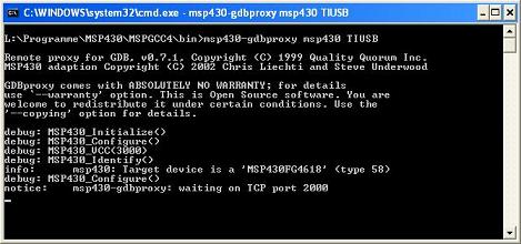

Test ob der gdbproxy klappt
  • Prüfen ob der msp430-gdbproxy den Controller (bei mir der MSP430FG4618 auf dem TI Experimentierboard) erkennt
  • Hardware anstecken
  • Eingabeaufforderung öffnen und wechseln nach L:\Programme\MSP430\MSPGCC4\bin
  • Ausführen von msp430-gdbproxy.exe msp430 TIUSB oder msp430-gdbproxy.exe msp430 --spy-bi-wire TIUSB
  • Achtung! Bei Olimex JTAG funktionieren die SBW Controller nur dann wenn auch ein angepasstes Kabel wie in den beiden Bildern ersichtlich, verwendet wird! Dabei müssen die Pins 1 mit 11 und 7 mit 8 getauscht werden
  • Consoleoutput prüfen

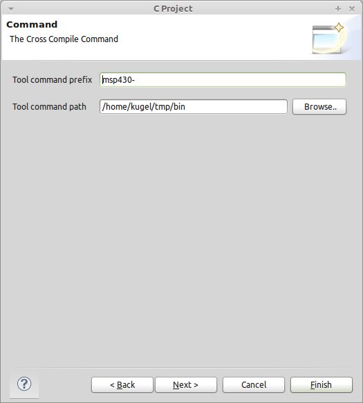

  • Im folgenden Fenster wird die Toolchain konfiguriert.
  • Tool command prefix: msp430-
  • Tool command path: C:\MSP430\mspgcc\bin [Der bin Unterordner in dem Verzeichnis wo mspgcc installiert wurde. Leer lassen falls über PATH-Variable erreichbar]
  • Auf Next klicken

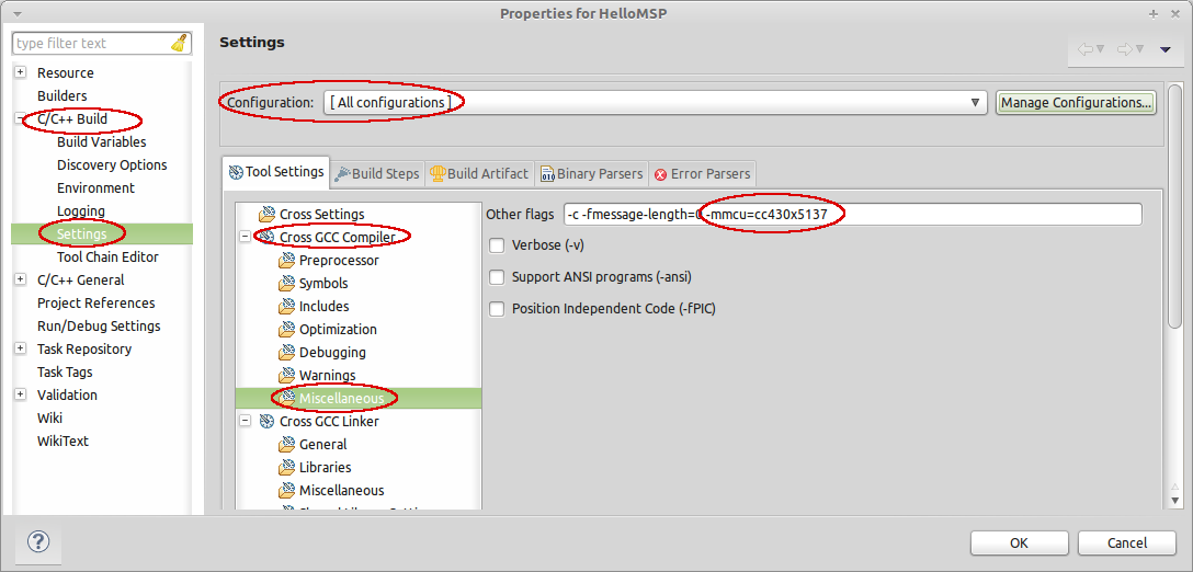

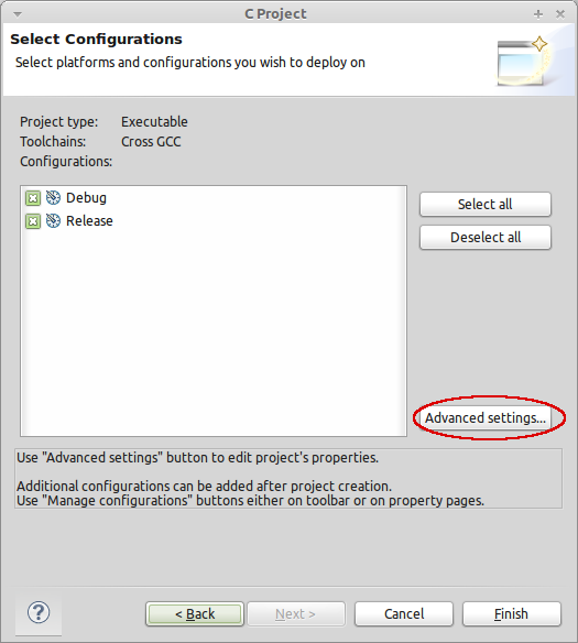

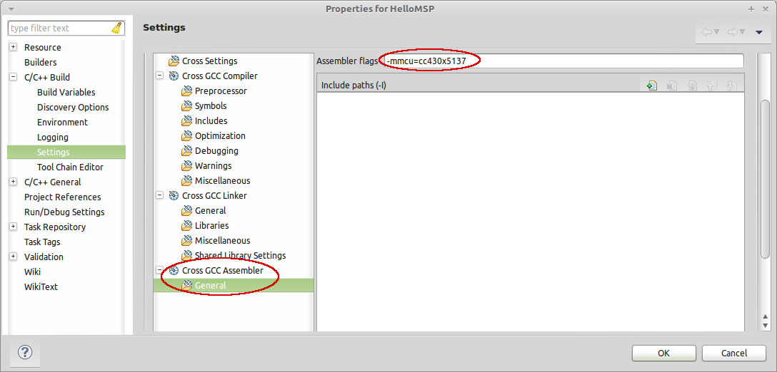

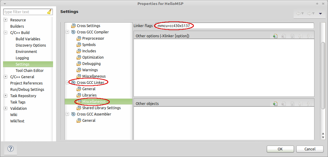

  • Im folgenden Dialog Advanced Settings anklicken. Unter C/C++ Build -> Settings muss die Toolchain noch etwas konfiguriert werden. Es wird der genaue Mikrocontroller spezifiziert werden. Der ist von eurer Zielplatform abhängig, als Beispiel soll der CC430F6137 dienen
  • Als erstes sollte man Configurations auf All Configurations ändern, da man sonst die Änderungen für Debug und Release doppelt macht.
  • -mmcu=cc430f6137 muss zu den folgenden Feldern hinzugefügt werden
    • Cross GCC Compiler -> Miscellaneous -> Other Flags
    • Cross GCC Linker -> Miscellaneous -> Linker Flags
    • Cross GCC Assembler -> General -> Assembler Flags
  • Wichtig: Den Text cc430f6137 durch den Namen deines eigenen Microcontrolellers ersetzten. Der korrekte Name muss mit einen Headerfile in L:\Programme\MSP430\MSPGCC4\msp430\include zusammenpassen.
New-project3.png Advanced-settings1.png Advanced-settings2.png Advanced-settings3.png

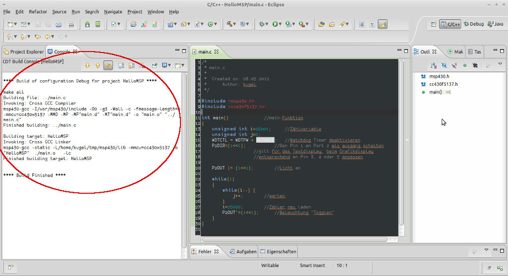

Im Projekt ein C-File erstellen und elf file für den MSP430 compilen
  • Kleines C-File zum testen des Toolchain erstellen
  • Projektname rechtsklicken -> New -> Source File
  • Compilieren und Linken
    • mit 'Projekt -> Build Project
    • oder mit Ctrl+B
    • oder mit Projektname rechtsklicken -> Build Projekt
  • Prüfe die Textausgabe in der Console dass msp430-gcc zum compilieren und linken verwendet wird (links im Bild)

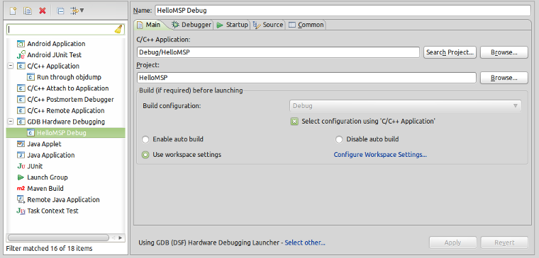

Debuggen mit Eclipse eigenem Debugger via mspdebug bzw. msp430-gdbproxy
Das Eclipse mit "GDB Hardware Debugging" bringt einen integrierten, komfortablen Debugger mit. Der funktioniert gleichermaßen mit mspdebug und msp430-gdbproxy.
Dieser Debugger kann über die das gdb remote interface mit einem gdbserver zusammenarbeiten. Der Server wird mspdebug bzw. msp430-gdbproxy implementiert und ist daher virtuell zu sehen.
Mit den nachfolgenden Settings kann der Eclipse-interne debugger für das Debugging des MSP430 verwendet werden. Um zu debuggen muss dann nur auf den Debug Button (der mit dem Käfer Symbol) im Hauptfenster geklickt werden (

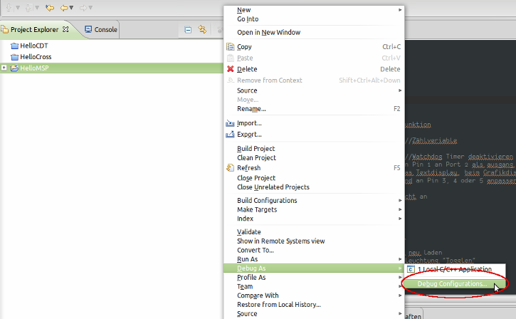

  • Als erstes sicherstellen, dass die C/C++ Perspective (kann man oben rechts im Hauptfenster sehen) aktiv ist.
  • Im Project Explorer auf das Projekt rechtsklicken und Debug As -> Debug Configurations... klicken
  • Im folgenden Dialog GDB Hardware Debugging rechtsklicken und New klicken

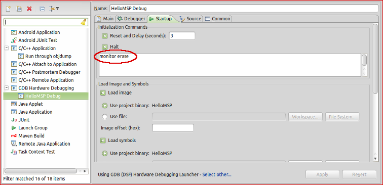

  • Im Debugger Tab den Pfad zu msp430-gdb eintragen (z.B. C:\MSP430\mspgcc\bin\msp430-gdb). Use remote target muss aktiviert sein und als JTAG device Generic TCP/IP ausgewählt werden. Als Host name or IP address und Port ist localhost bzw. 2000 einzutragen (die Port Nummer kann wird durch mspdebug festgelegt).
  • Im Startup Tab ist in das freie Feld bei Initialization Commands monitor erase einzutragen
  • Der Dialog kann nun beendet werden. Dafür erst auf Apply, dann Done klicken

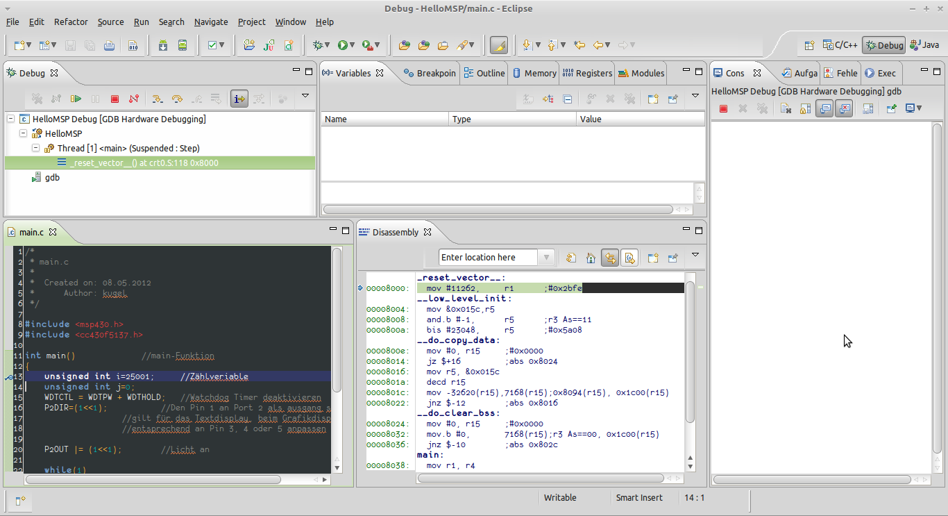

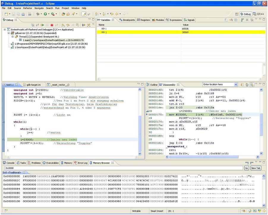

  • Debugger in Eclipse mit den neu erstellten Eintrag starten (Käfer-Button klicken)
  • Hinweis: Eventuell muss man neben dem Käfersymbol auf den Pfeil klicken um an die Liste zu kommen, die den erstellten Eintrag enthält.

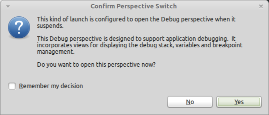

  • Nun sollte sich Eclipse mit dem Debugger verbinden und automatisch die Debug Perspective aktivieren.

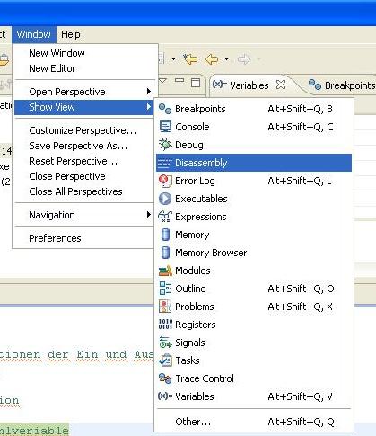

  • Weitere Views öffnen, Menüleiste -> Window -> Show View
  • Mehr Möglichkeiten unter Menüleiste -> Run
Das wars :-)
